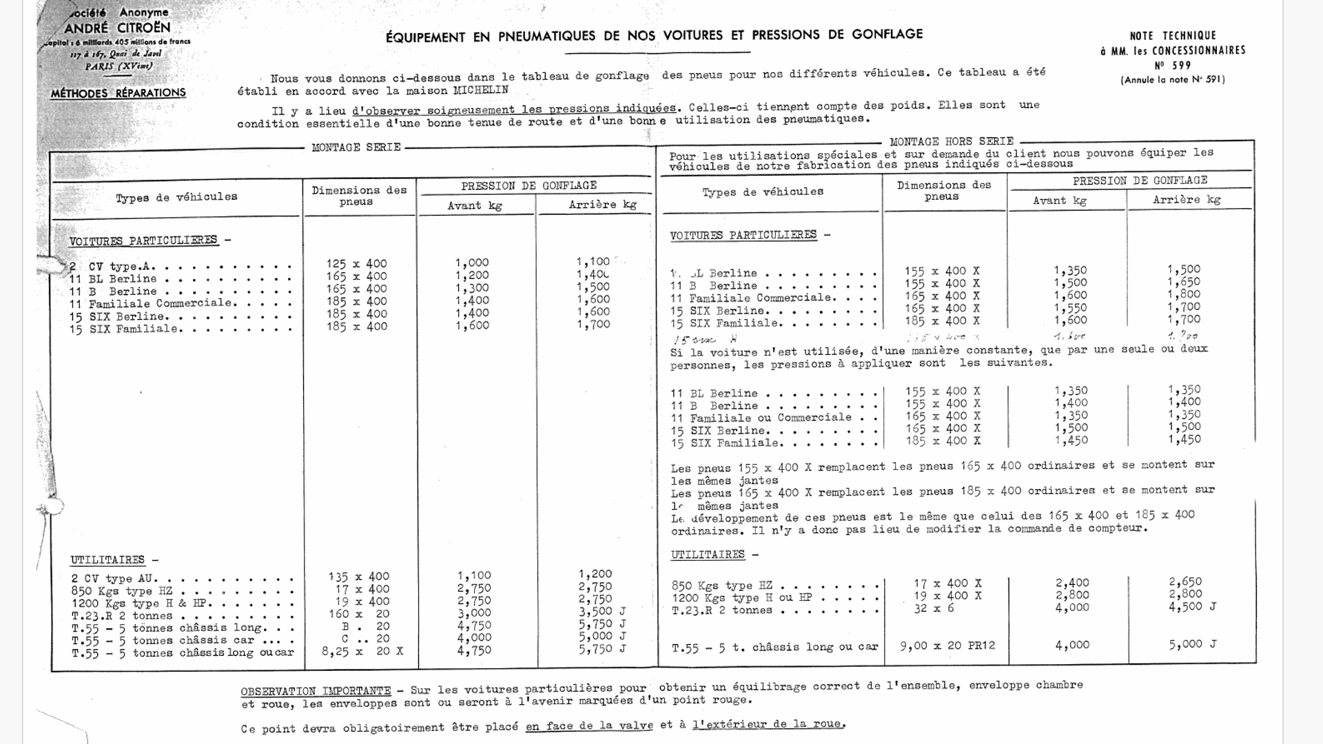

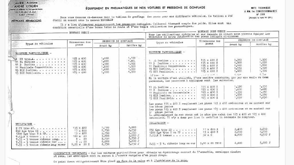

Très bien ta précision sur ton Blog, comme quoi l'équilibrage était bien mis en place, mais plutôt discrètement.
Il faudrait pouvoir examiner des photos de l'usine de 11 de 54 à 57 pour voir si on aperçoit les masses sur les jantes.
L'immat 1956 - H 75 c'est quand même bien vu, en remplacement du simple ( et incomplet ) 1956 - 75
En complément voici la NT 599 d'Avril 1954 qui annonce l'apparition du point rouge à placer à l'extérieur et vers la valve lors du montage des pneus, précaution à prendre pour assurer un équilibrage plus facile des roues, tout en bas du document.
Cette NT remplace la 591 en ce qui concerne les préconisations des pressions, de l'époque.
