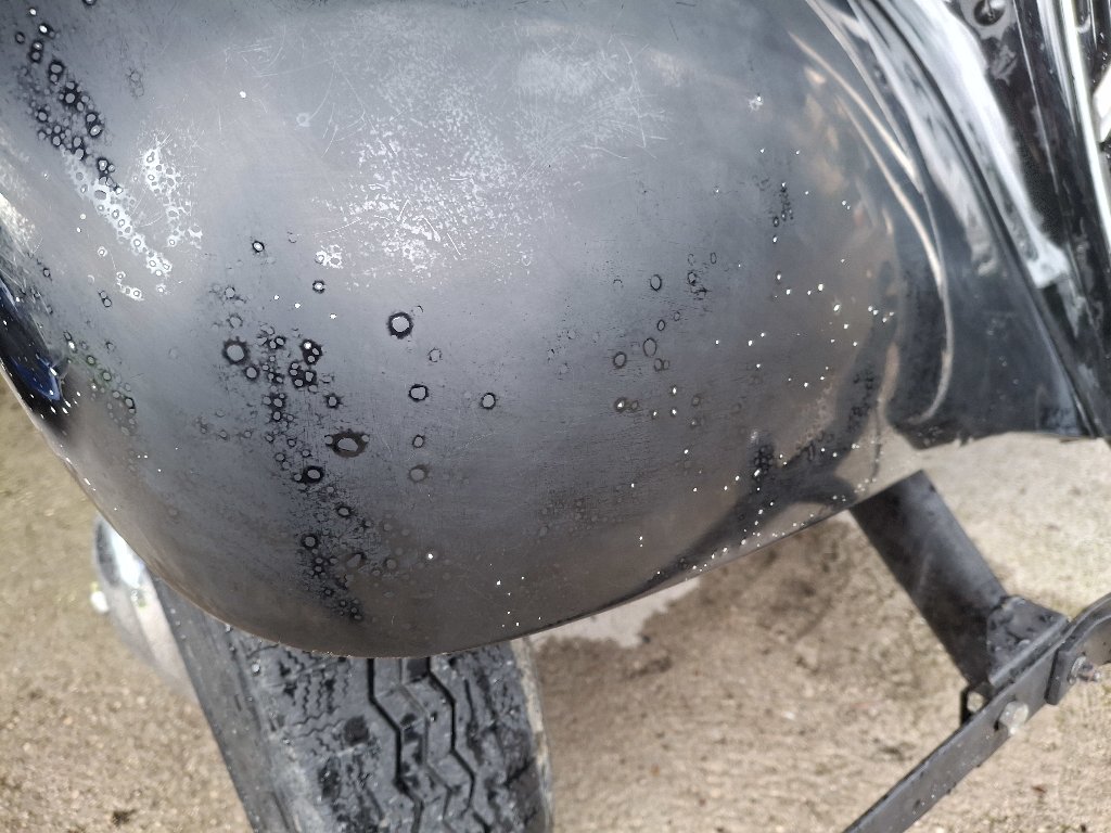

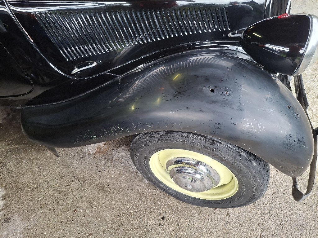

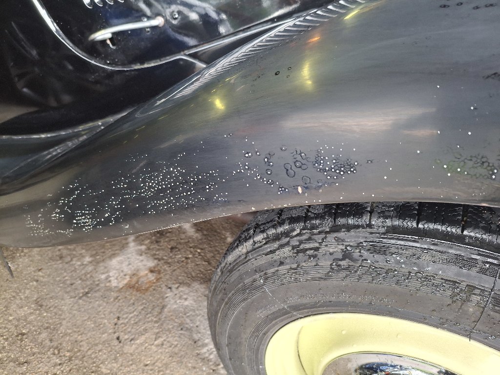

MessagePosté: Mar 02 Sep, 2025- 08:55
Inscription: Ven 07 Oct, 2022- 09:41
Messages: 753
Et donc, après m'être exercé sur un morceau de garde-boue, j'ai continué le travail.
J'ai d'abord poncé tout le garde-boue. Malheureusement, il y avait beaucoup de points blancs au lieu de bulles.
Surtout sur le côté… aïe !
