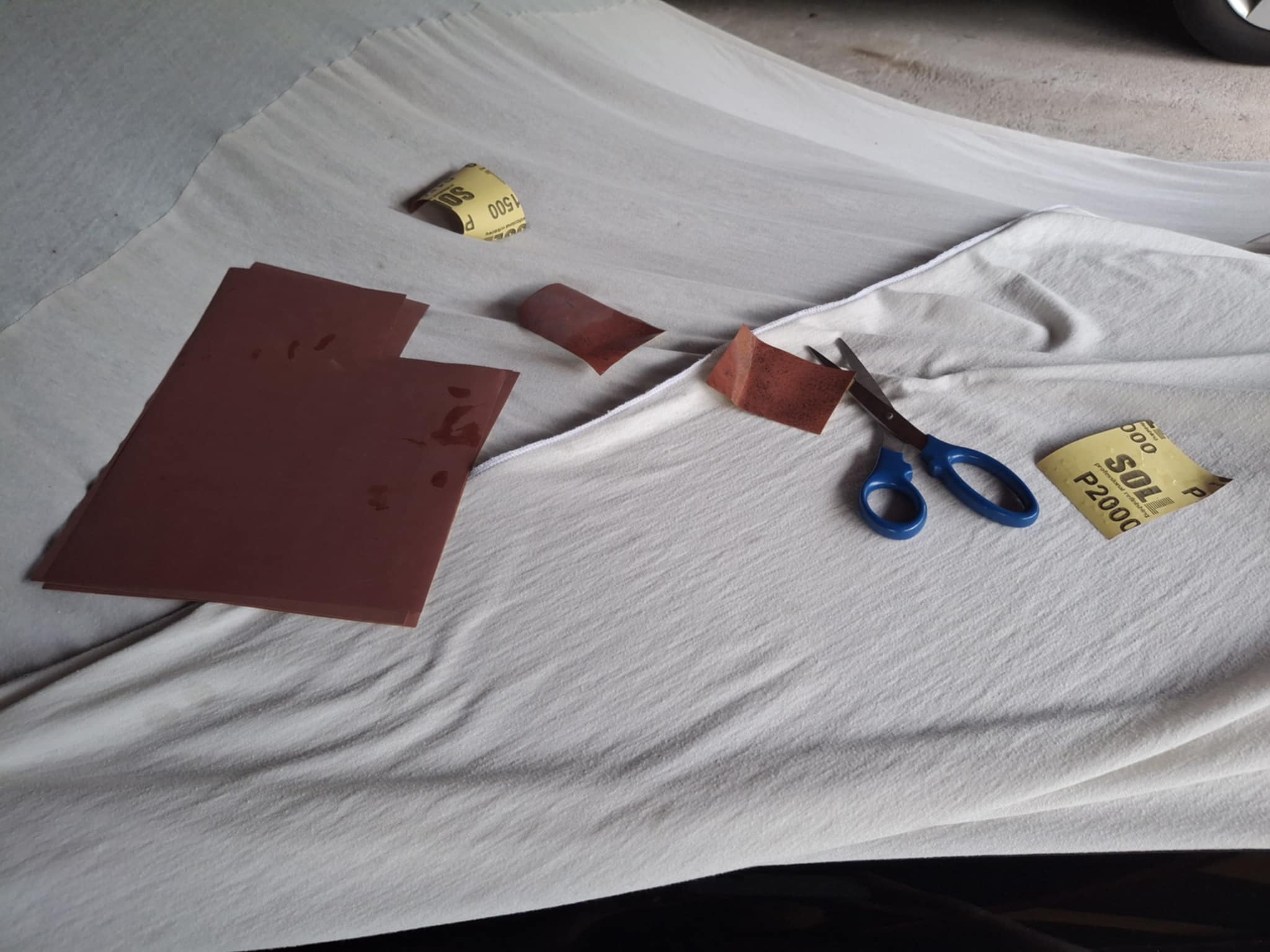

J'ai donc continué à étudier et à jouer pour obtenir la meilleure combinaison.
J'ai d'abord poncé à 1200, puis à 1500, puis à 2000 et enfin à 2500, le tout avec beaucoup d'eau. Le vendeur recommande de ne pas fendre le papier de verre, mais de le couper avec des ciseaux pointus. En cas de déchirure, les bords du papier de verre risquent de rayer à nouveau le vernis.
J'ai d'abord poncé à 600, mais ce n'est pas nécessaire ; cela peut même provoquer une rayure trop profonde. Ainsi, (d'après mon expérience et sur une peinture ordinaire), il est préférable de commencer à 1200, voire 1500, s'il n'y a pas de rayures profondes.
Je pense que cette procédure sera la plus efficace pour traiter les restes de peinture sur la voiture.
