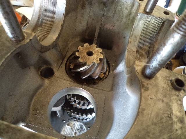

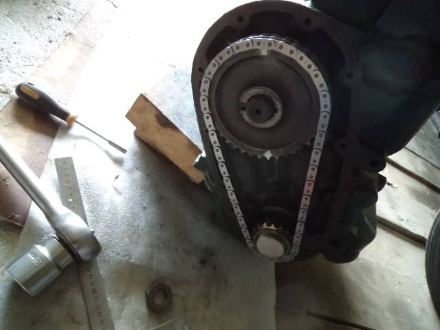

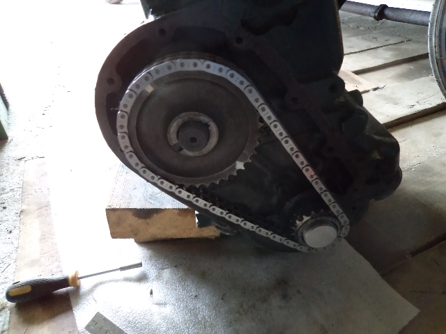

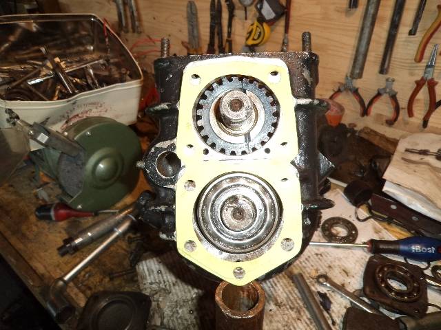

Montage de la distribution avec les repères
PMH 1 et 4 et je pose
J’ai fait 2 tours pour contrôler et c’est TOP 8)

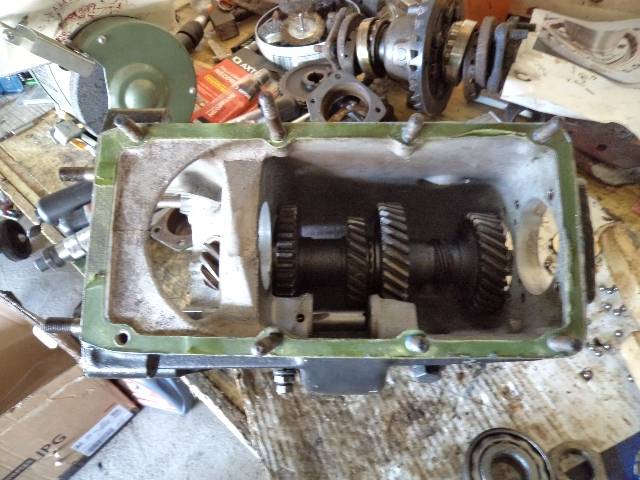

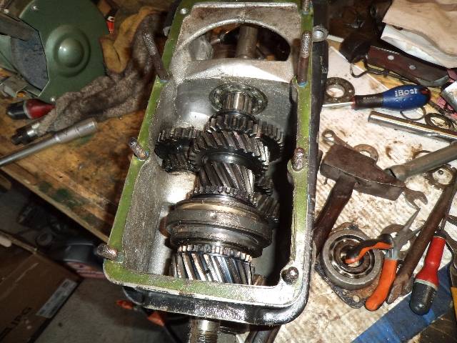

Il est temps de remonter la boite

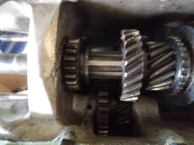

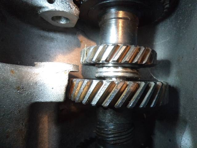

L’arbre secondaire

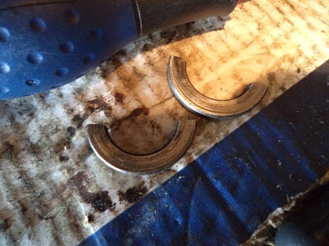

Il faut maintenant mettre les demi lunes de blocage donc faire de la place
C’est posé le pignon revient dessus pour assurer le blocage :D

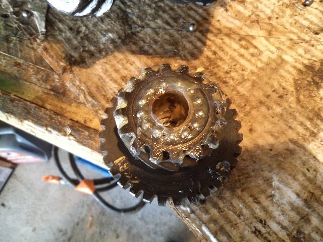

Préparation du pignon de M/A avec ses billes
Mettre au fond la rondelle pareil de l’autre côté
De la graisse pour tenir le tout
Et la rondelle d’arrêt pareil de l’autre côté

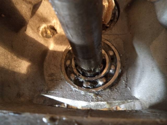

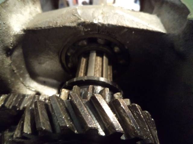

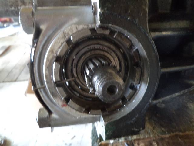

L’arbre primaire est en place, il faut monter les clips d’arrêt des 2 roulements

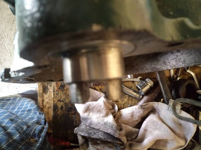

On pousse les roulements en butée
Une aide avec ce tube :D
C’est placé

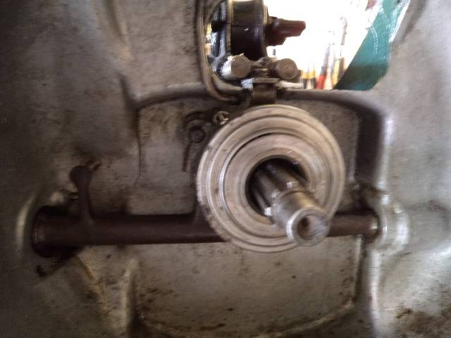

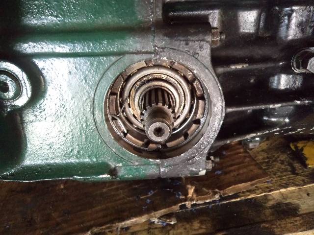

Il faut remettre les roulements de bout de boite

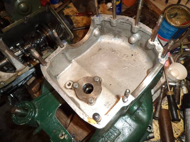

Nettoyage des plans de joints

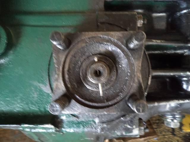

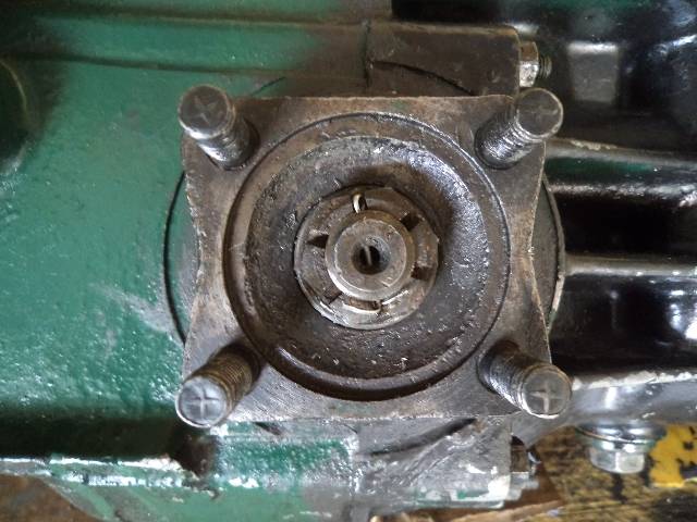

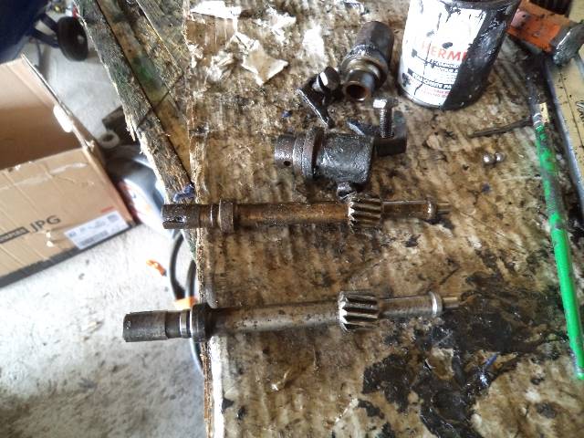

La pastille de l’axe de M/A
Montage du pignon du câble de compteur

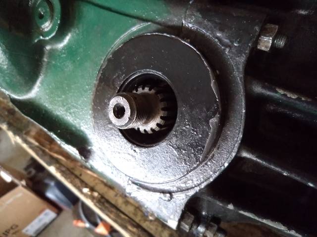

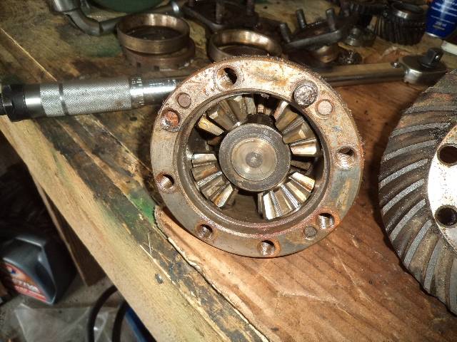

Aujourd’hui je termine le montage avec nettoyage et sablage du différentiel, il en a besoin :roll:
Les satellites sont comme neufs et pas de jeux 8)
Le jeu du différentiel est réglé bien mettre les arrêts en laissant le passage des goupilles, j’ai mis un clou pour le moment

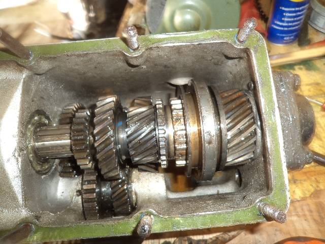

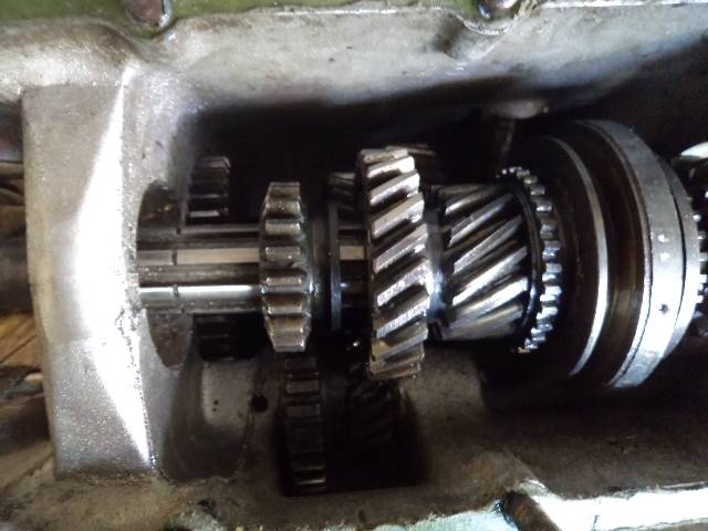

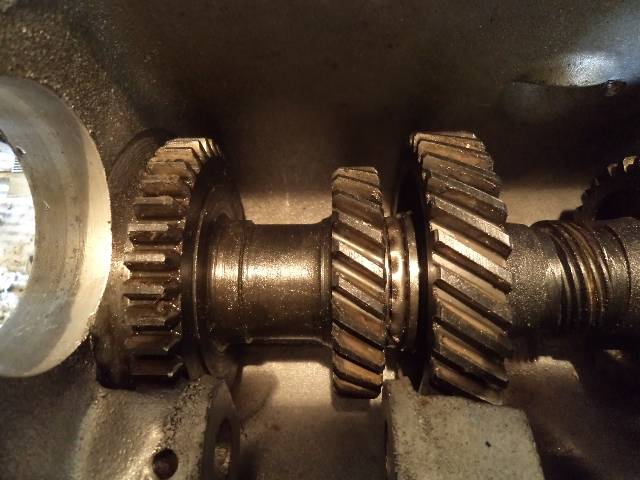

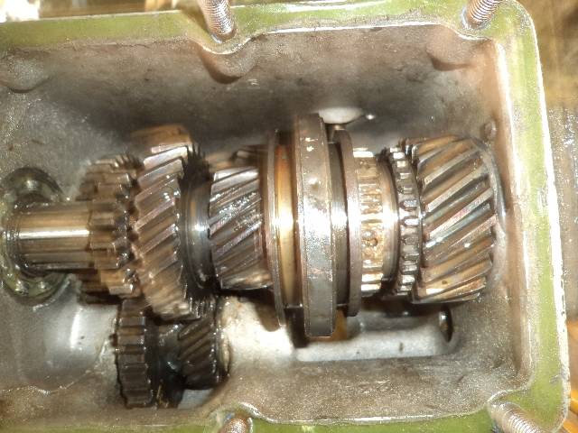

Je teste avec la pose du couvercle le passage des vitesses et un problème avec la 1° qui ne verrouille pas :twisted: , j’ouvre le couvercle pour voir et le pignon a du mal à s’engager, je ne comprend pas pourquoi :roll:

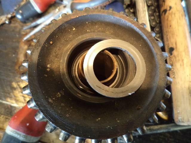

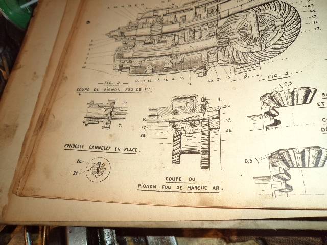

J’avais imprimé cette photo pour le sans des pignons et l’ordre et tout faux pour le pignon fou de 1° et M/A le dernier pignon à gauche n’est pas dans le bon sans :twisted:
J’ai ouvert la bible le MR et j’ai compris :D

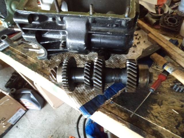

Donc pas d’autre choix que de redémonter l’arbre primaire, je vous fais grâce de cette phase
Il va comme ça :shock:

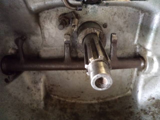

Donc position 1° OK
Position M/A
Le synchro de 2° 3°
En position 2°
En position 3)

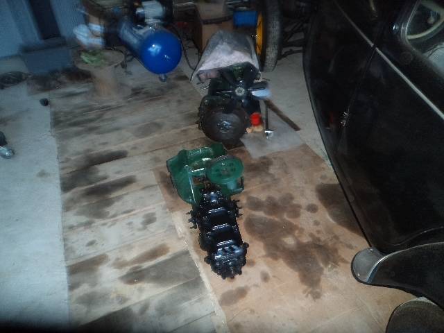

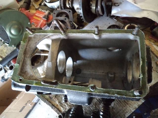

Nettoyage de la cloche
Et le travail pour demain

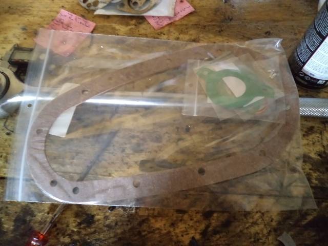

Le colis de pièces est arrivé :roll:
Les joints pour olivier
La chaine de distribution
C’est ma même qu’il m’avait donné

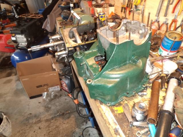

Je continu le remontage de la boite

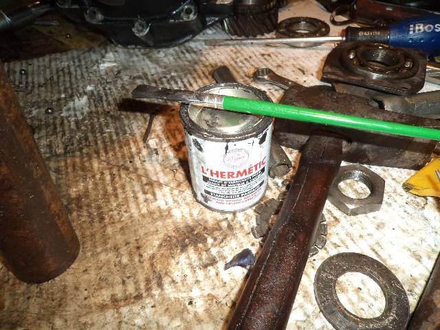

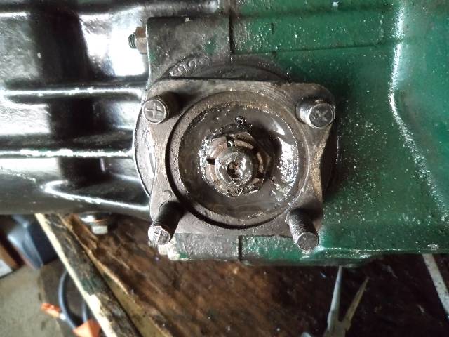

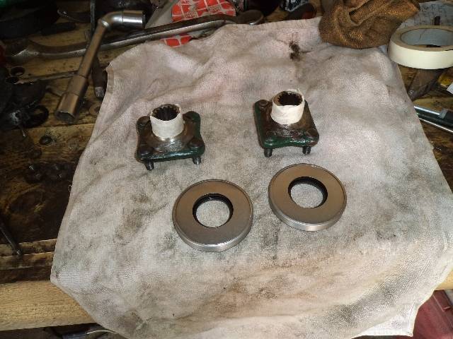

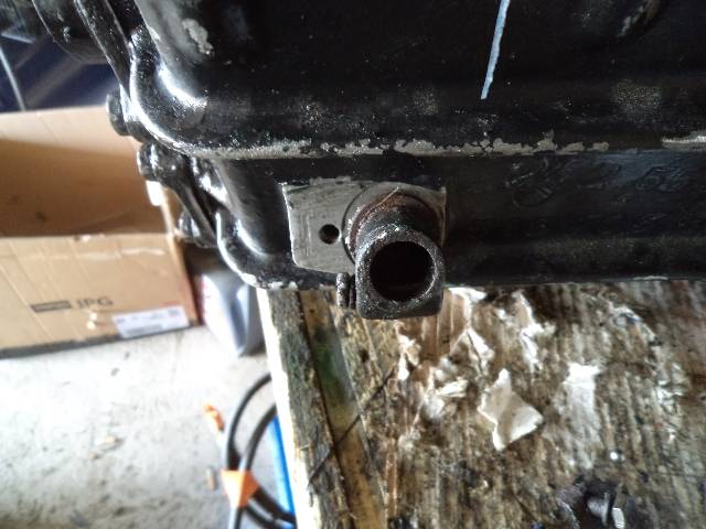

Montage des joints Spi avec de l’hermetic bien sûr
La cale pour le placer

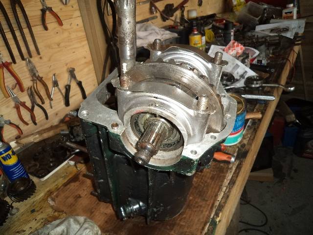

Montage des plateaux
De la rondelle centrale qui va recevoir aussi de l’hermetic pour éviter les fuites d’huile

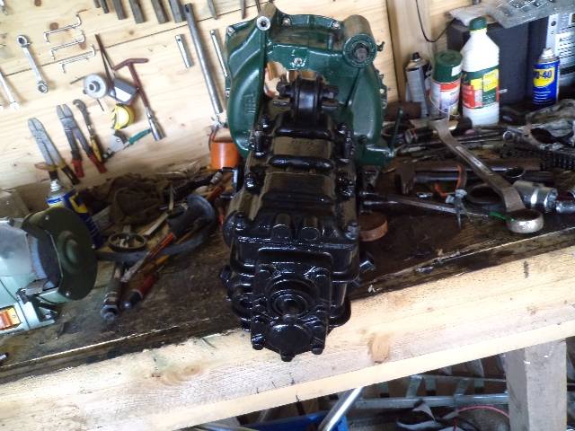

C’est terminé enfin presque :D
Graissage des axes
Peinture noire :shock:
Graissage de l’arbre de commande

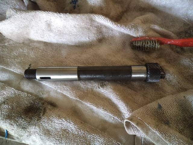

Le TOC tournevis d’axe graissé aussi

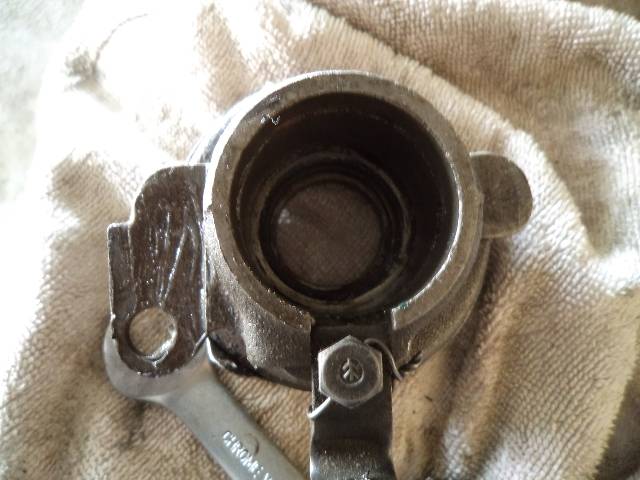

Passage à la butée
Ça va comme ça

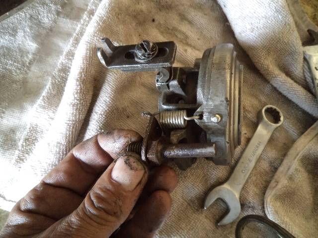

Avant il faut mettre la réglette sous le verrou
Encore du graissage
Le ressort avec son support
Une petite pince à bec pour mettre le ressort en place et ça va bien

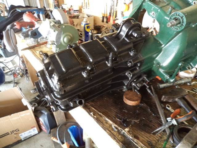

A ce stade la boite est terminée j’espère que je n’ai pas fait de conneries au remontage, il est trop tard maintenant on aura la réponse à la mise en route
