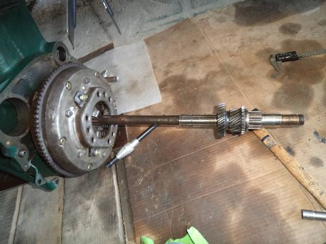

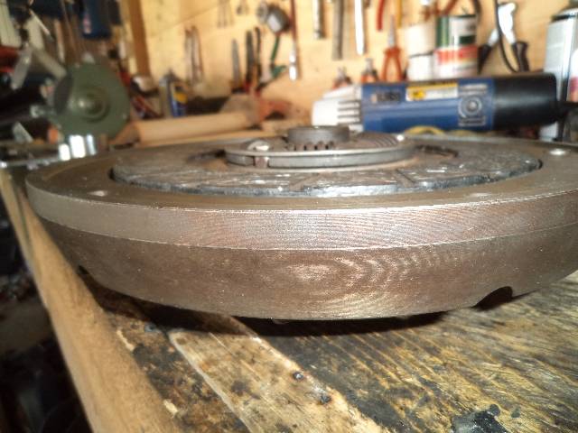

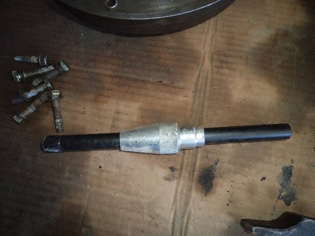

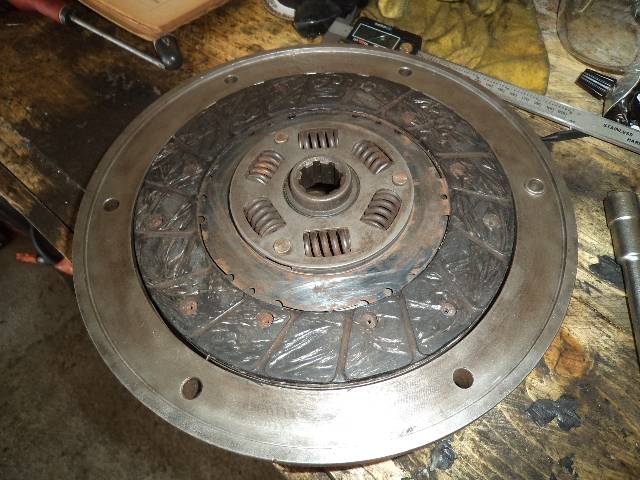

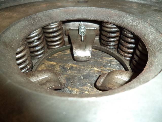

Hier grosse journée mécanique, dans le carton j’avais des ressorts des boulons et vis pour l’embrayage, j’avais oublié donc pourquoi les garder dans les cartons
Remplacement de tout cela

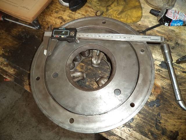

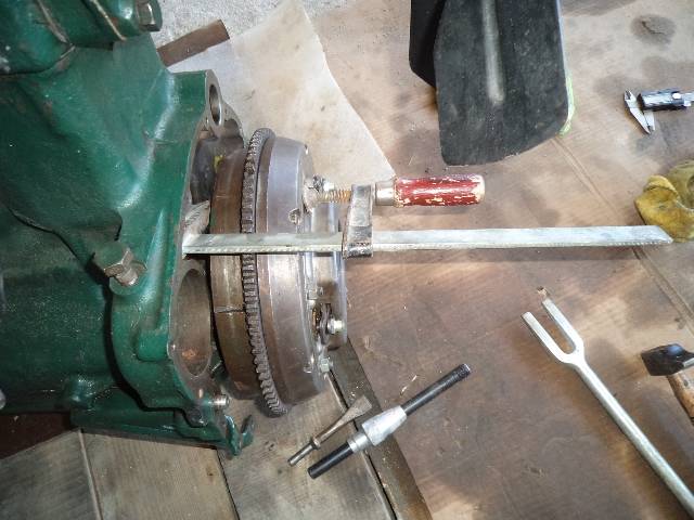

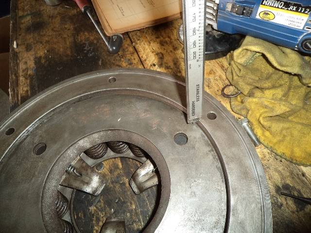

J’ai donc réglé l’embrayage comme il se doit et si les cales on un jeu c’est pour garantir une épaisseur du disque au repos, donc pour contrôler tout ceci j’ai contrôlé une fois le montage terminé la hauteur du plateau au repos cales enlevées. J’ai bien la même hauteur donc pas de risque de broutage
Je pose le disque pour voir son dépassement, il dépasse bien aucun risque de patinage

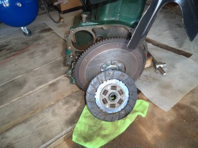

J’ai freiné cette fois avec un pointeau puis j’ai mis de la colle
On va le poser tout est encore nettoyé avant et graissé
Centrage
C’est fait il est en place

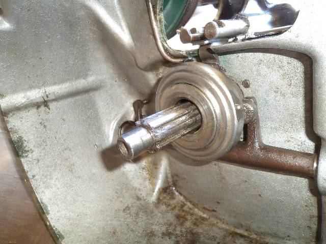

La butée dépasse bien du carter aucun risque de frottements avec les linguets
Elle est prête aussi
Lui est presque terminé

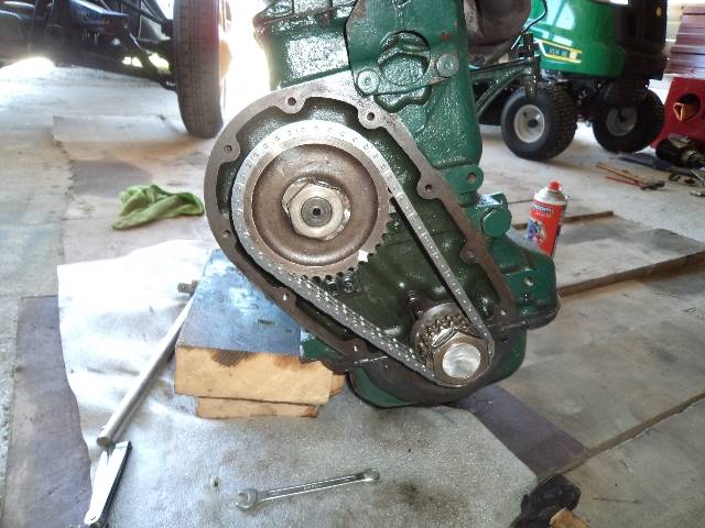

Il me reste la distrib à mettre
Le serre joint pour bloquer la rotation pour un serrage à 20m/Kg

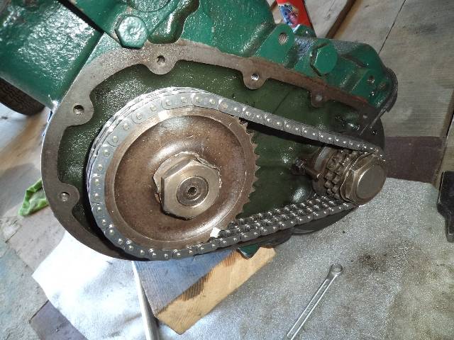

Et serrage de l’AAC à 15m/Kg
Plusieurs tours sont faits et je retombe bien sur les repères

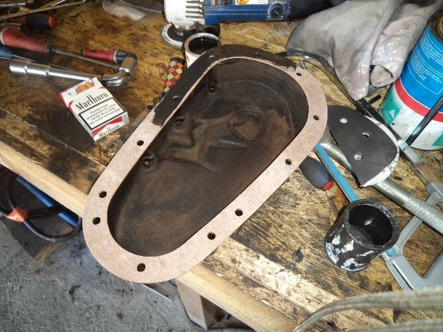

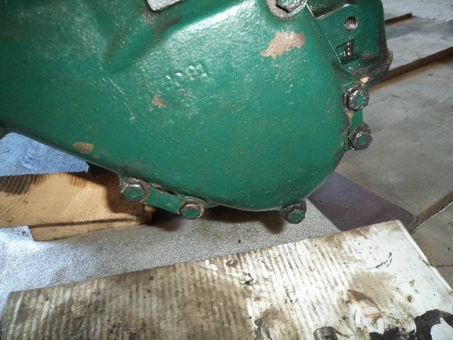

Hermétic et joint neuf sur toutes les faces
Les vis du bas sont enduites d’hermétic car elles traverses
Voilà

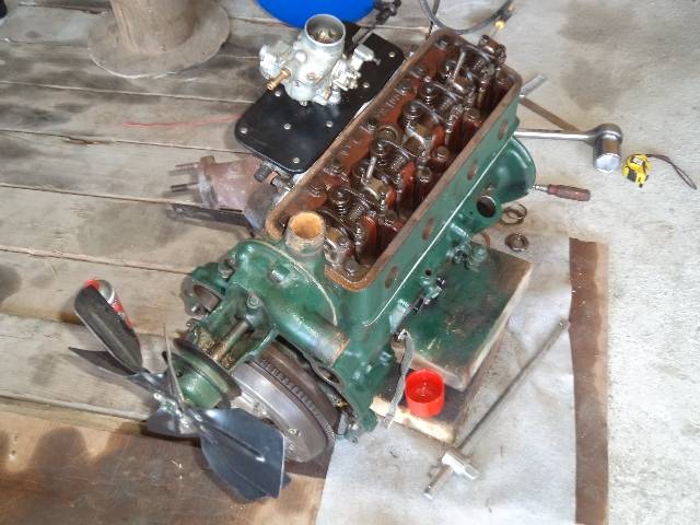

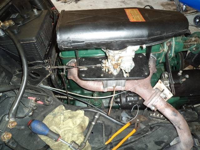

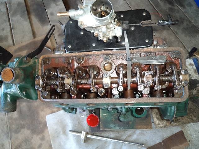

Réglage encore des culbuteurs pour contrôle
Les accessoires allumeur

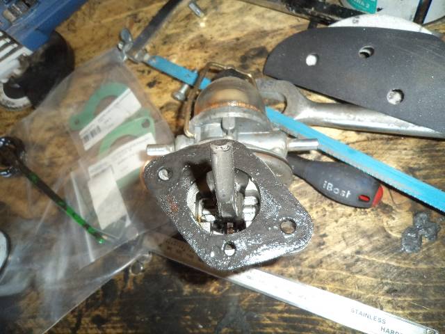

La pompe à essence

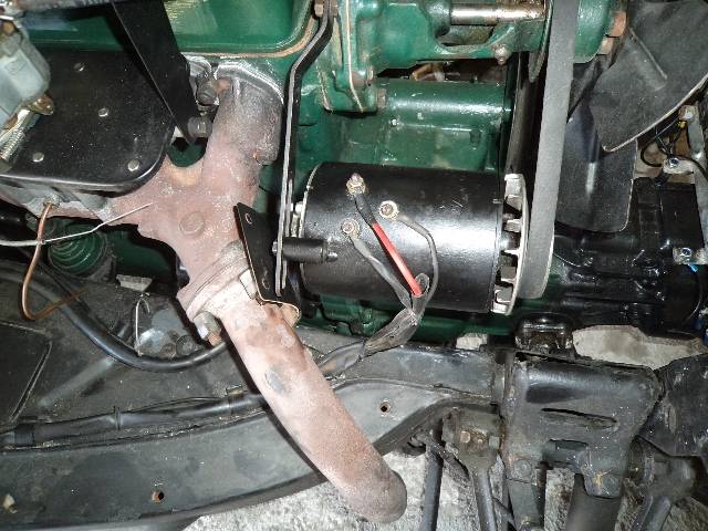

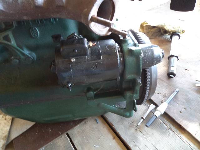

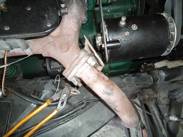

Montage du démarreur, il ne faut pas que ça touche au bout

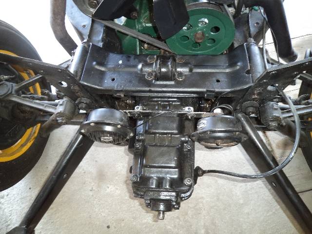

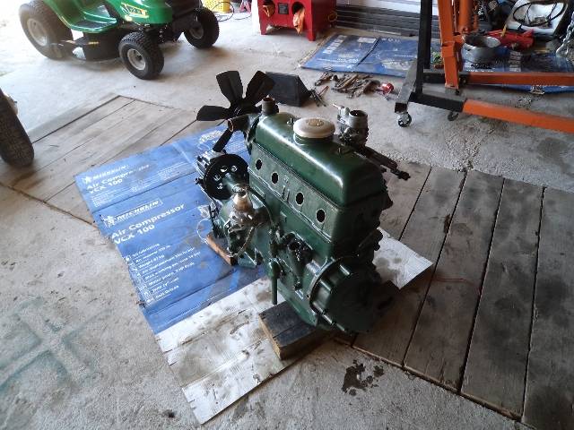

Calage du moteur pour enquiller la boite facilement
J’en profite pour mettre le joint AAC avant de refermer
Je pose la boite elle est lourde quand même mais dans cette position elle rentre toute seule

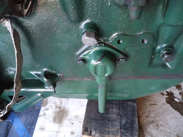

La ventilation du carter avec de l’Hermetic aussi sous les 2 vis car ça traverse aussi
Lui va retrouver son compartiment

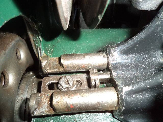

A ce stade j’effectue le réglage du verrouillage des vitesses à 1mm
Il est dedans et les cardans sont approchés

avant de fermer le carter de distribution j'espère que tu as pensé à la position du "boulon graisseur" de la chaîne :D
MessagePosté: Ven 06 Juin, 2014- 18:32
tout est bon Michel :D J'ai de la famille ce week-end, je pourrai peut être bricoler vers 12h00 mais tout dépendra des invités :( sinon elle tournera en début de semaine 8)

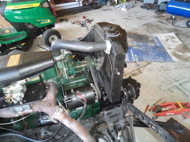

Encore un peu de boulot pour faire démarrer la trac
J'habille le tout 8)

Par contre ça se gâte car en MA je suis en 1° :(
Quand je passe la 2° je suis en MA :evil:
Quand je passe la 3° je suis en MA aussi :twisted:
J’ai déconnecté les barres de sélections et même en passant vitesse par vitesse j’ai le même problème :roll: , je dois dire que pour le moment, je ne comprends pas bien mais comme les invités sont arrivés, j’aurai le temps de me pencher sur le problème
J’espère que je n’aurai à descendre le tout :o

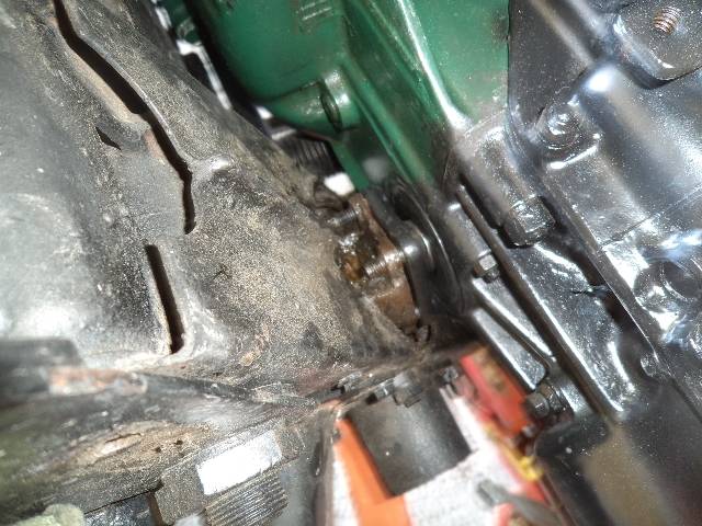

Sinon le bilan moteur est positif, il tourne bien, le seul problème comme je le dis sur la vidéo est une fuite au niveau d’un joint Spi de boite, que je vais résoudre rapidement :D
