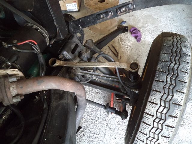

Avant de remonter la carrosserie je voulais contrôler mes freins AV car j’avais remonté mes garnitures qui avaient baigné dans le 55 et je trouvais le freinage moins agressif. J’avais acheté les garnitures à riveter, il est temps de les mettre et en regardant bien j’ai les protections caoutchouc de rotules à droite qui sont HS :( , je décide puisqu’elle est à poil de les remplacer pour arrêter le bricolage et rouler avant de tout remonter.
C’est parti :D

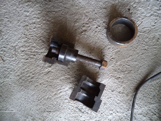

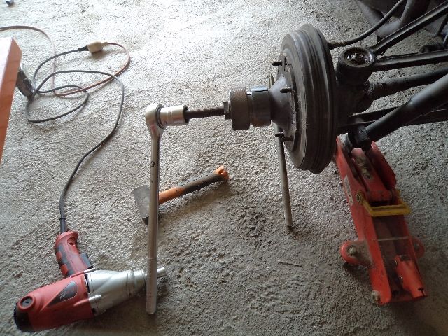

Mise en place de l’arrache supérieur
Je laisse l’écrou pour ne pas détériorer le filetage avec l’outil
A droite pas à gauche donc pour dévisser c’est à droite, il faut sortir l’artillerie lourde

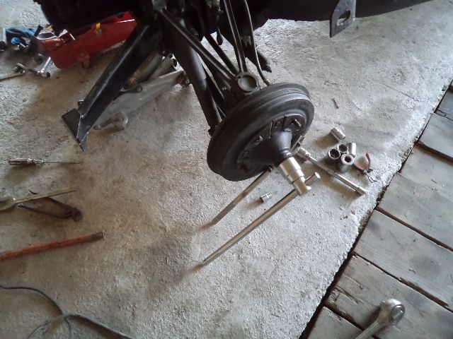

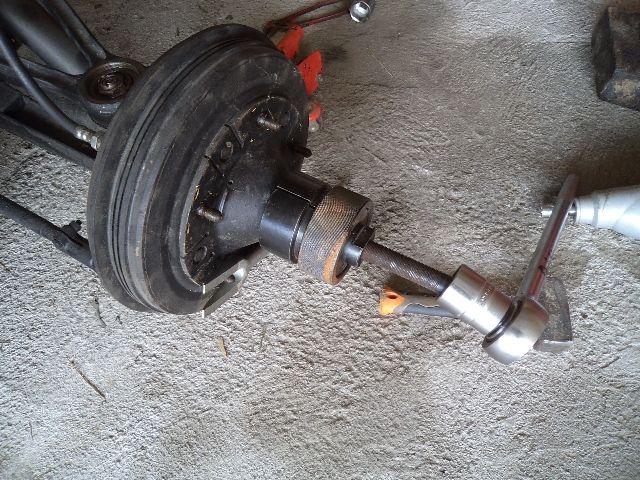

L’arrache tambour
En situation
Trop facile avec les bons outils :roll:

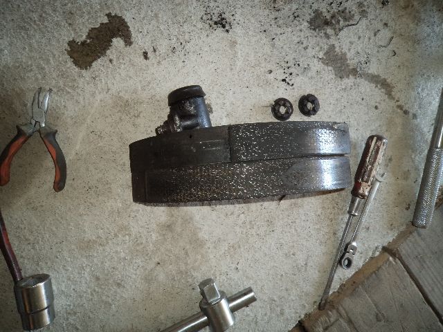

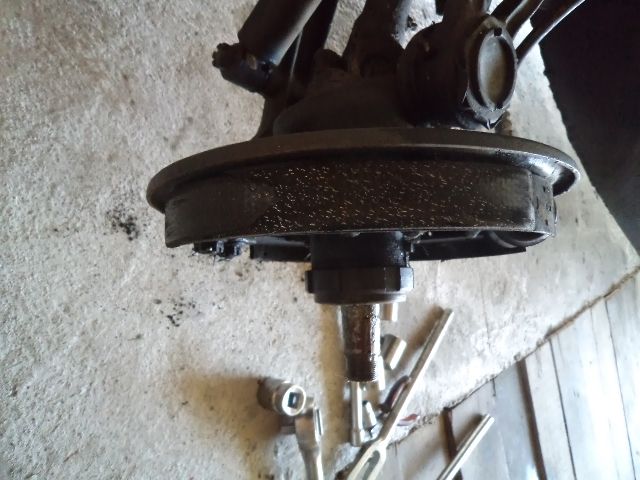

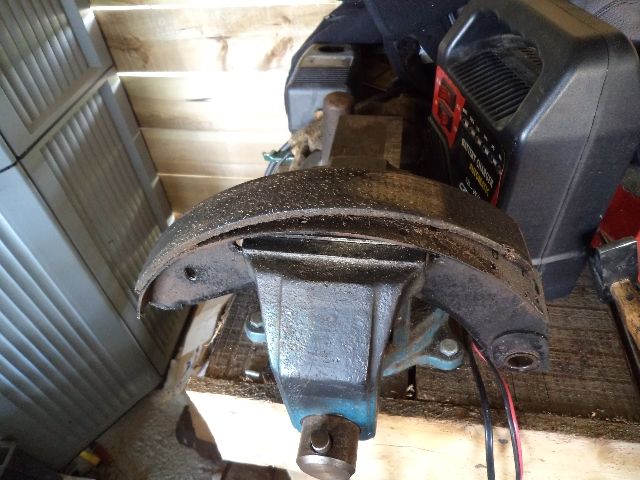

Les garnitures à droite ne sont pas mauvaises mais pas top il y a du glaçage :(
[url=http://www.photorapide.com/index.php?photoName=f0n169.jpg&photoId=407111][img]http://sm
1.photorapide.com/membres/170/photos/f0n169.jpg[/img][/url]

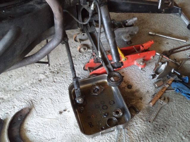

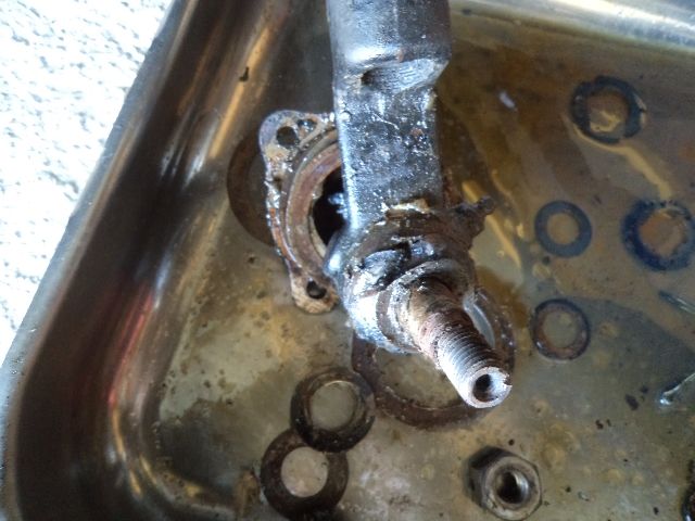

La rotule de direction est sortie
La victime :shock:
Mise en place de l’arrache inférieur
J’ai tout enlevé car je n’ai pas tout l’outillage :oops:
Il faut que je commande encore, Pat va me ruiner :D

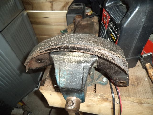

A gauche maintenant, c’étai le plus gras
Il y a du glaçage plus important
Le 55 ressort :shock:

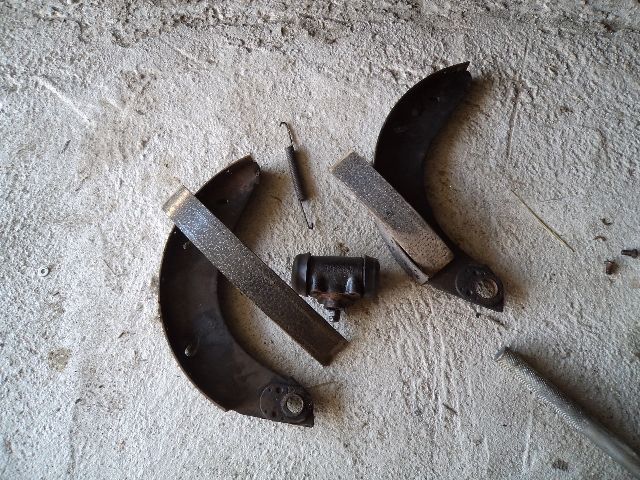

Les garnitures et rivets
Celles-ci sont collées, à l’étau un coup de tournevis et ça vient tout seul, ça fait même peur car je n’ai pas forcé :roll:

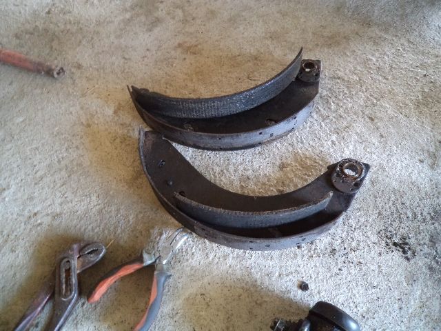

Les autres
Les rivets de 4, je vais voir lundi pour trouver une bouterolle car je fais un montage avec des rivets c’est plus sûr enfin pour moi :D

On ne va pas rallumer le débat... mais moi aussi je préfère riveter ces garnitures.
Pour les cache-poussières de rotules, j'ai opté pour le cuir qui donne satisfaction jusqu'à maintenant.
Il faut juste faire attention de placer le raccord (collage) en direction de l'arrière de la voiture, et pas face au sens de marche.
