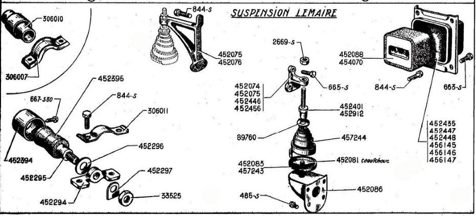

MessagePosté: Jeu 26 Mar, 2015- 13:10
jean-louis gargot a écrit:
Maintenant, si quelqu'un à les figures, je suis preneur, afin de compléter ma DOC.
J'ai déjà cet extrait-là tiré d'une RTA, Jean-Louis :
Pour le texte, le tien est mieux documenté et clair que celui de cette RTA.

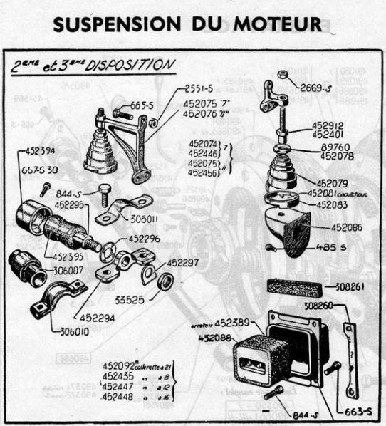

MessagePosté: Ven 27 Mar, 2015- 11:15
Sur cette illustration, comme il n'y a pas deux références de ressort, ça semble indiquer que les deux ressorts sont identiques !
MessagePosté: Ven 27 Mar, 2015- 12:03
Oui Michel, mais on voit bien que leur longueur et leur forme diffèrent.
Si on résume, celui de gauche de décembre 35 à septembre 53, celui de droite de septembre 53 à mi 55, puis 5mm plus courts pour les 11D à partir de cette date.
Le diamètre à la base de 60mm s'applique donc aux dernières années avec deux longueurs, approx 55mm (perfo) puis 51mm. (11D)
J'avais donc les bons modèles que je me suis empressé de récupérer.
Un grand merci à Jean-Louis pour me (nous) permettre d'y voir clair une fois pour toutes.
Je vais attaquer ce chantier au retour de Germaine des "portes ouvertes Citroën" la semaine prochaine.
Le numéro du ressort avant 53 selon le catalogue est différent :
Suspension_motMR.JPG [ 86.28 Kio | Vu 10513 fois ]
