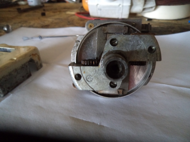

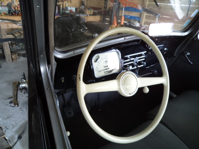

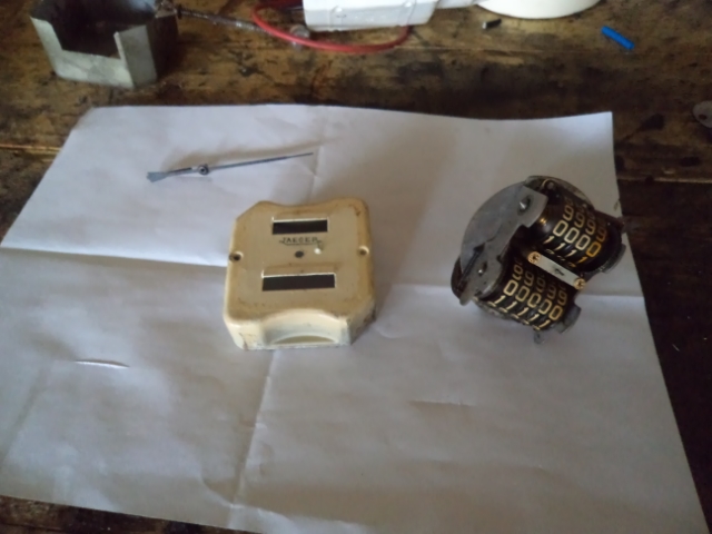

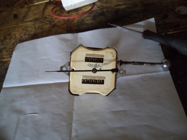

Ce matin avant d’aller donner la main à J-Michel :D j’ai ouvert mon compteur pour le régler car il est optimiste de 15 km/h :roll:
Elle n’a pas bougé mais elle a encore plus de poussière :evil:
Je n’ai trouvé aucune vis de réglage :shock: donc ouverture du boitier en faisant attention de ne pas casser l’aiguille, et il faut l’enlever pour ouvrir le boitier :cry:
L’électroaimant et le disque sur lequel l’aiguille est solidaire, vous noterez que j’ai remis les compteurs à 0 ce sera plus facile pour faire l’entretien :lol:
Donc comme il n’y a pas de réglage possible, j’ai baissé l’aiguille de 3mm en gros, je ferai les tests dès qu’elle pourra avoir ses freins

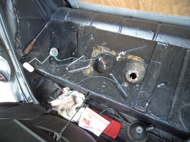

Il me reste le contrôle de la jauge à essence ce sera sûrement demain à moins que madame me trouve de l’occupation :P

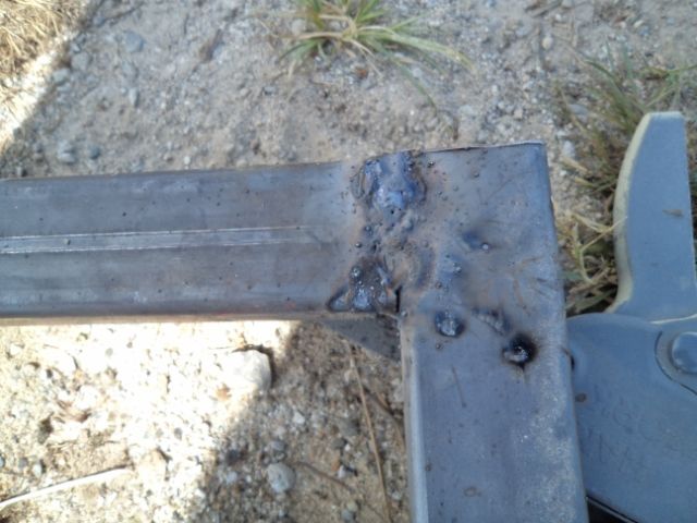

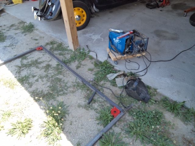

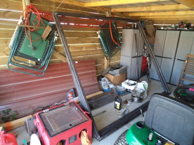

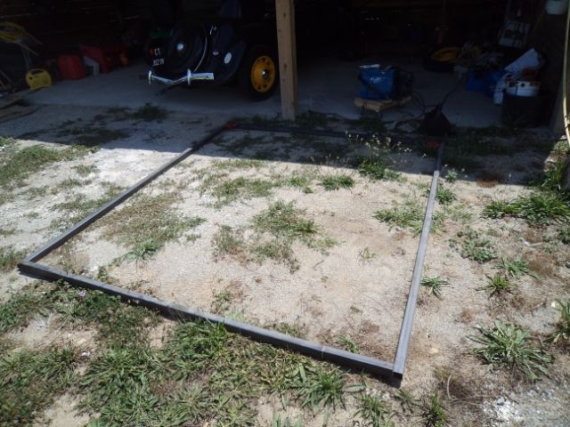

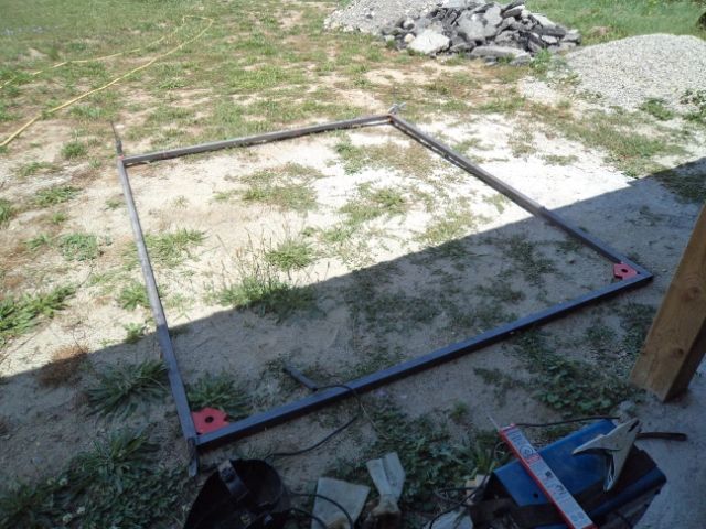

Hier j’ai préparé mes portes de garage en tout 3 portes que je vais mettre sur rails en coulissantes :D
Préparation avant soudures
Et voilà ça c’est fait :shock:
Un coup de disqueuse sur les soudure et une peinture anti rouille et ce sera terminé 8)

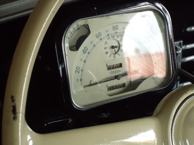

Terminer le montage du compteur, j’ai testé le fonctionnement avec une perceuse et il marche toujours par contre au remontage la glace n’a pas aimé, une belle fêlure est apparue :roll:

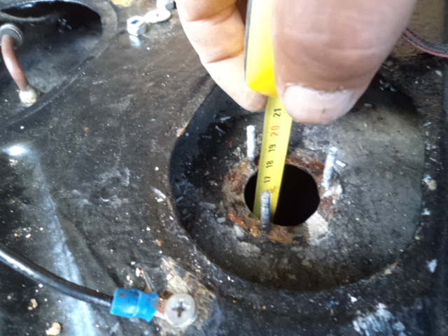

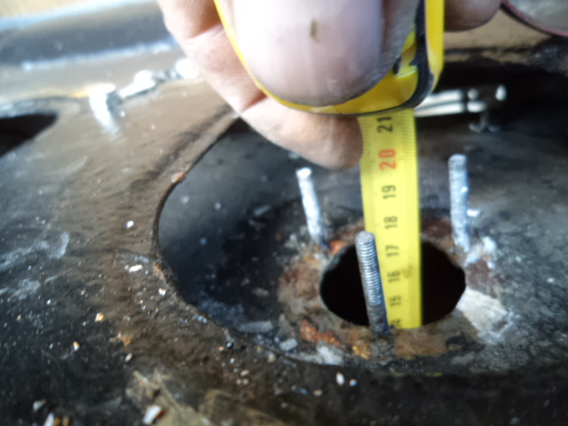

Puis j’ai attaqué la jauge à essence le bras était bloqué mais je ne sais pas pourquoi !!!!le bras fonctionne normalement maintenant.et avec le contact en faisant bouger le flotteur j’ai bien la bonne indication de vide à plein en passant par La moitié donc ça doit le faire :(
J’ai mesuré la profondeur du réservoir à 17cm jusqu’au fond et j’ai adapté le bras pour arriver à cette côte

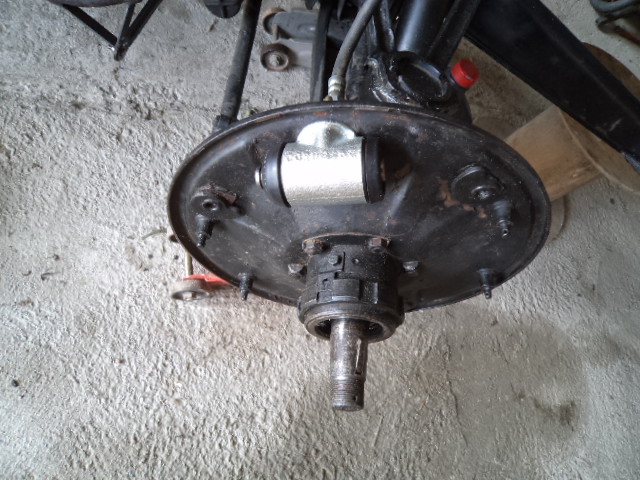

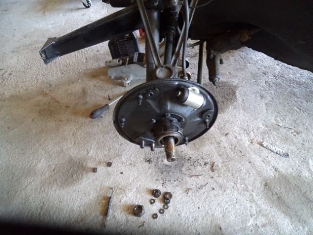

Mes freins sont arrivés chez le copains ,je passerai les chercher lundi :bounce:
Les cylindres de roues sont remplacés par du neuf
La biellette de direction est remise aussi

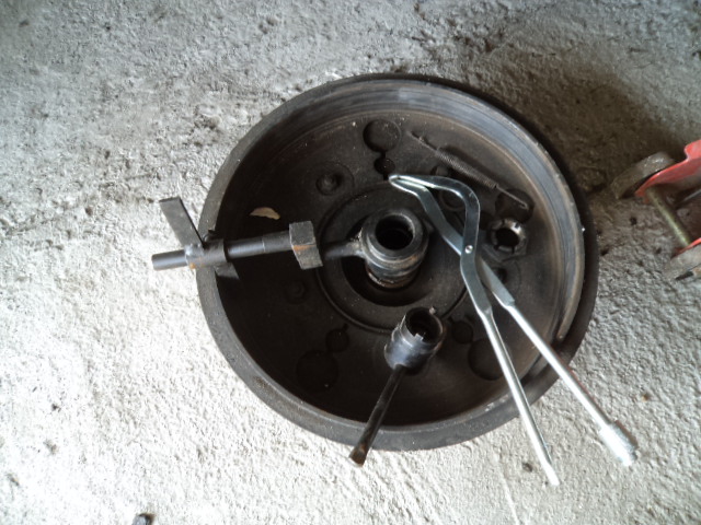

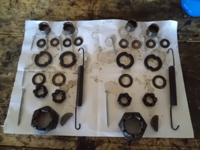

En attendant j’ai préparé les outils :lol:
Et les pièces, il ne manquera que le graissage à faire avant remontage

Bonsoir Moux
Ton compteur, il tourne certe mais indique t-il la bonne vitesse?
Pour le remontage de la vitre, c'est façon Dominique beaufils??? :lol:
MessagePosté: Dim 29 Juin, 2014- 21:05
Tout à fait Eric, j'ai pensé à lui :D Pour le compteur, je testerai quant elle roulera, je pense lundi soir ou mardi :D

Hier c’était journée terrassement pour faire une extension au garage :D

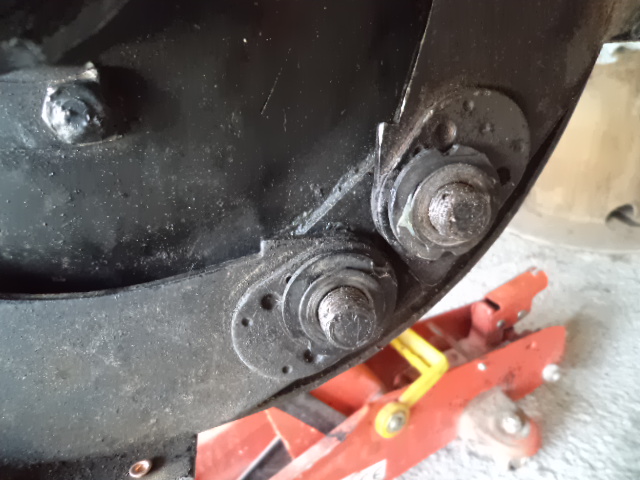

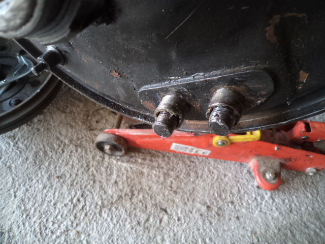

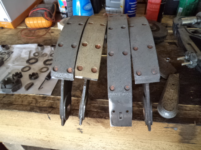

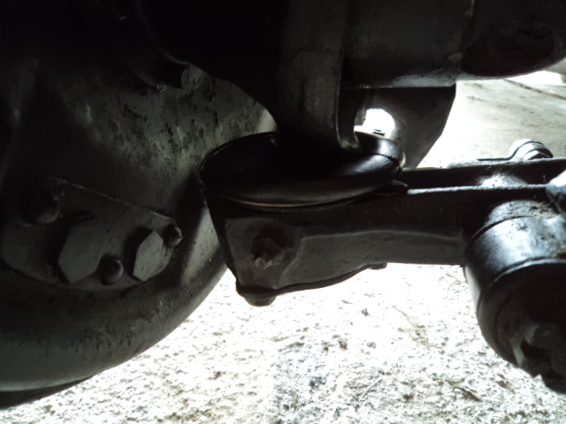

Les freins sont arrivés :roll:

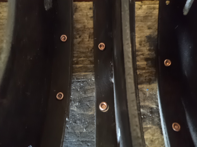

Beau travail avec les rivets :shock:
Par contre il faut que je asse un chanfrein sur les garnitures

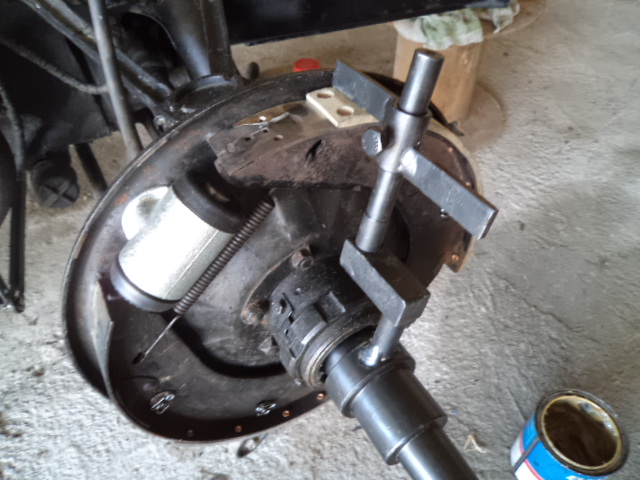

Voilà

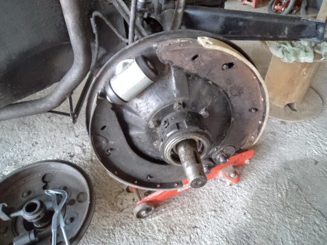

Les garnitures sont passées à la toile

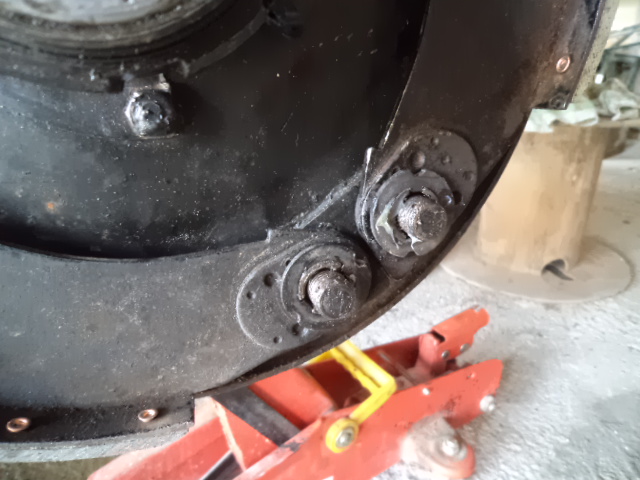

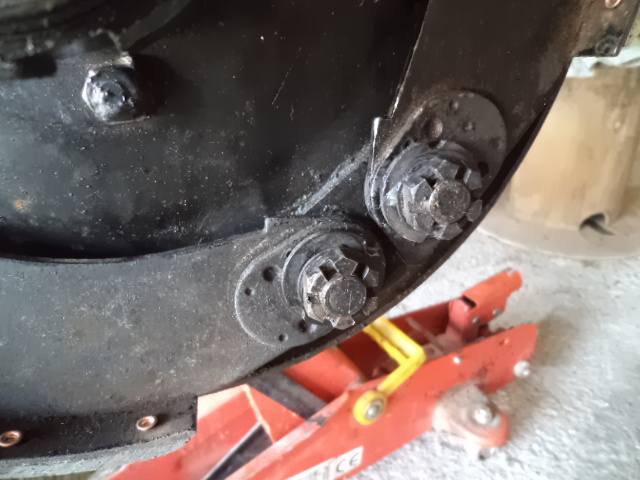

Montage
Centrage :shock:

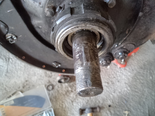

La clavette et un peu de graisse
Les coupelles sont mises et graissées 8)
La purge est faite aussi 8)

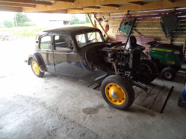

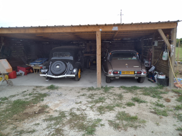

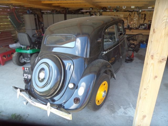

Elle a démarré rapidement et je la déplace pour mettre la DS aussi car il est annoncés des orages avec grêle :twisted:
Il faudra que je lui fasse faire un bon tour pour voir si tout va bien :D
Et voilà les mamies abritées :bounce:
MessagePosté: Mar 01 Juil, 2014- 19:23

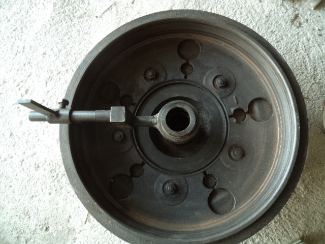

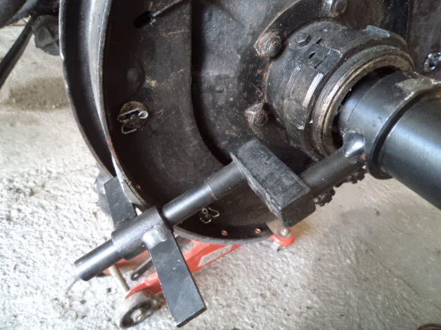

Euh ...........
La photo de fusée que tu nous mets, c'est la fusée avant ???
Si oui, je ne pense pas qu'il faille mettre de la graisse . Au contraire, il faut nettoyer le cône du tambour et la fusée pour qu'il n'y ait aucune trace de gras (enfin, c'est mon avis ..... . et je le partage avec moi-même)
Sinon, tu vas avoir uniquement la clavette comme arrêtoir de rotation
MessagePosté: Mar 01 Juil, 2014- 20:13
+ 1 Michel.
Sauf erreur, le MR préconise de les dégraisser à l’alcool.
