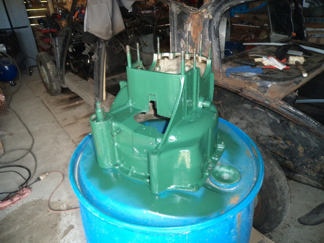

il y avait longtemps hein :D

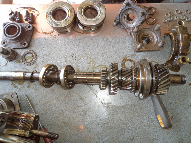

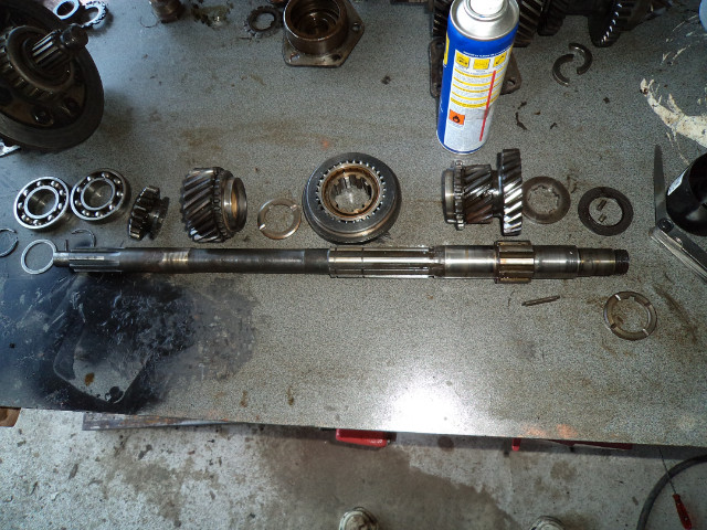

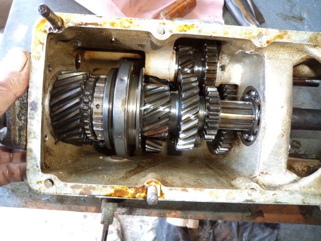

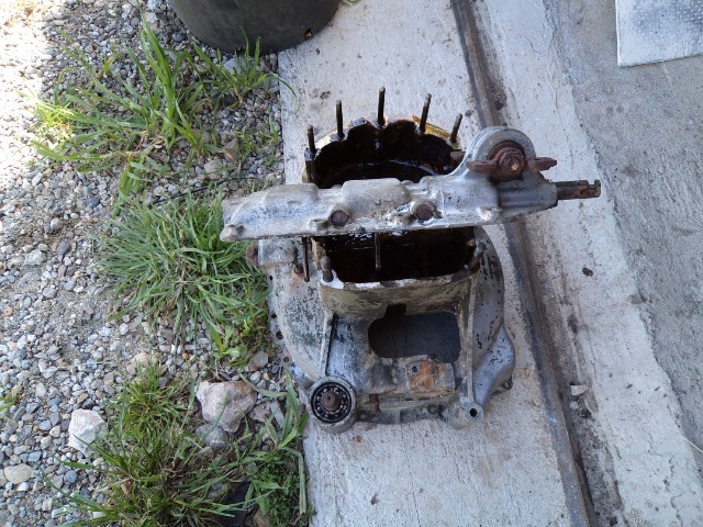

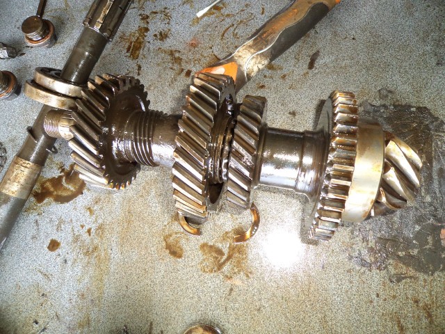

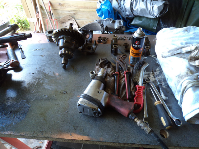

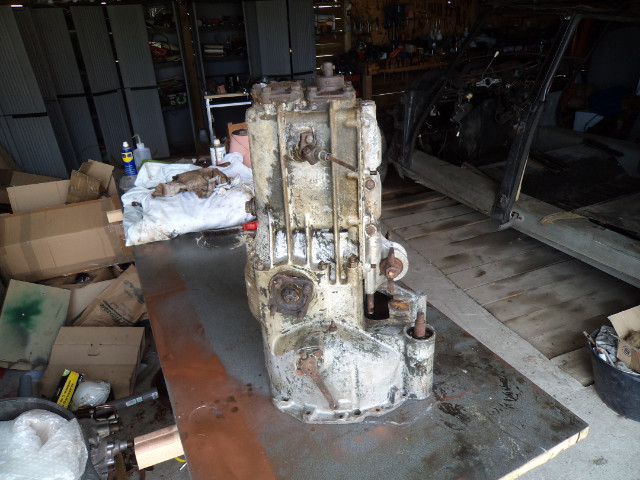

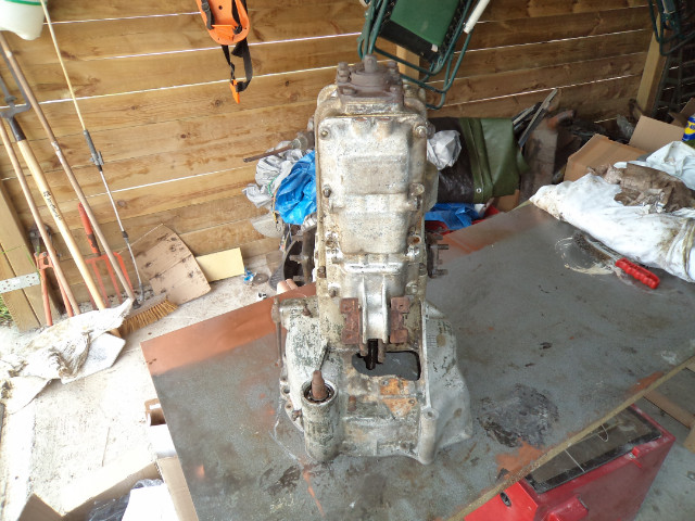

Retour à la traction, j'ai toujours mon problème de boite avec la 2 qui saute, j'ai trouvé une autre boite par un copain du GMT, il faut la nettoyer , la dégraisser et voir si tout est en ordre, donc démontage 8) Quand la DS sera chez le carrossier, je démonterai le moteur et ferai les travaux, ça ira plus vite avec la boite d'avance :D

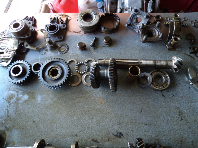

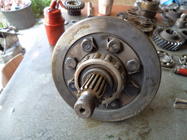

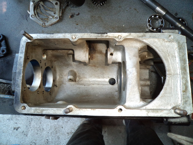

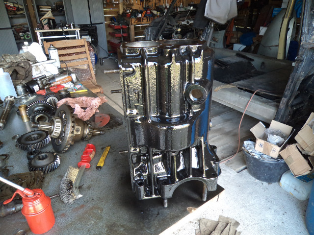

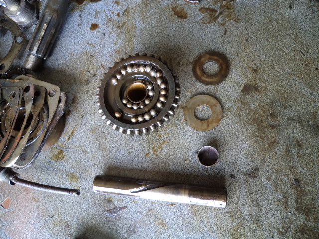

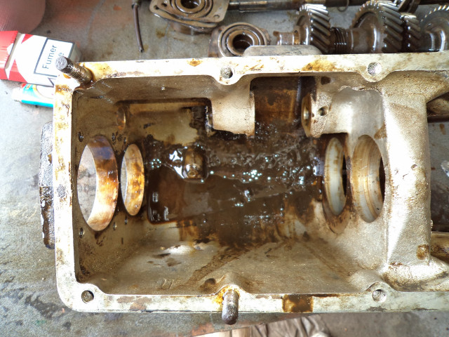

MessagePosté: Jeu 02 Avr, 2015- 18:54

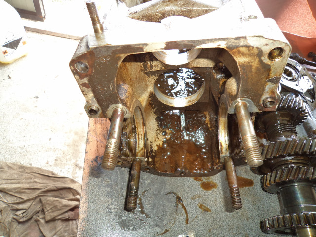

c'est propre et contrôlé tout va bien pour la M/ARR :D

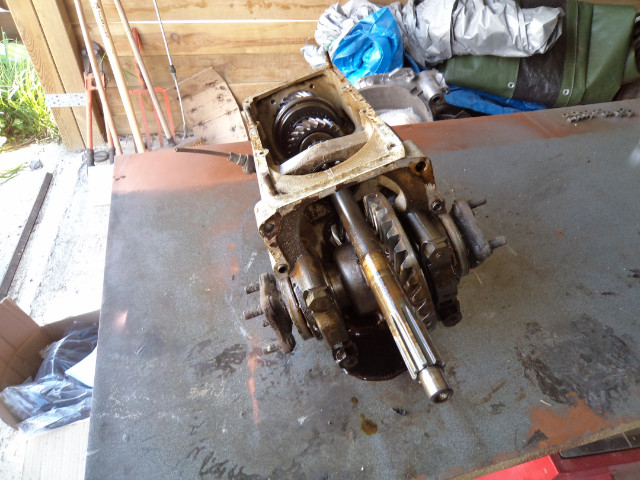

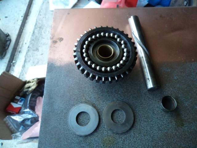

pareil pour l'arbre secondaire :D

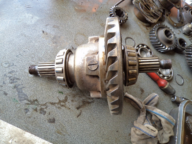

le différentiel est ok, je change les roulements :D

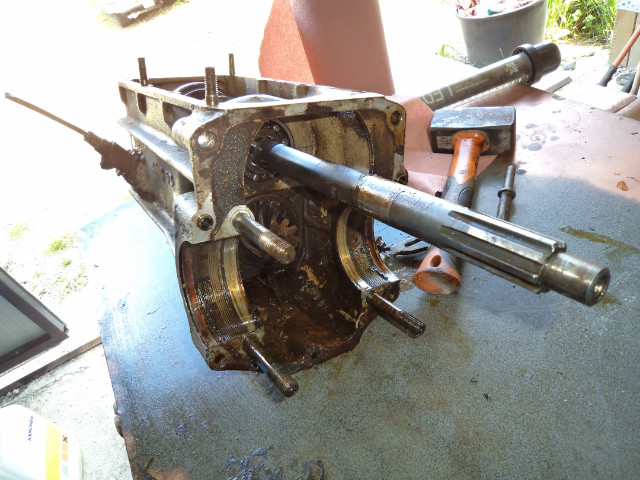

l'arbre primaire est aussi ok :D

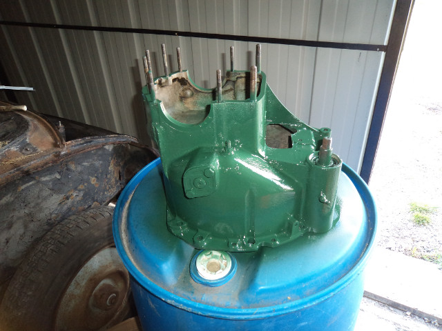

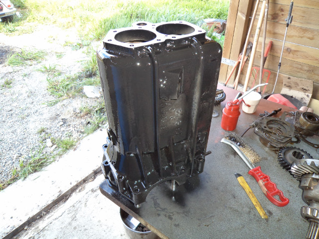

peinture comme d'habitude :oops:
je change finalement tous les roulements, il me reste à contrôler tous les jeux de pignons :roll:
