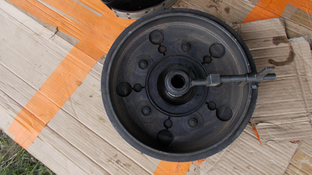

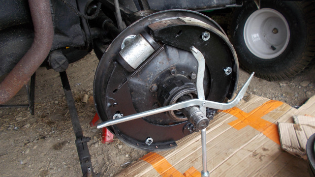

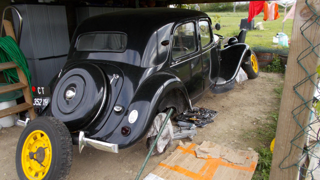

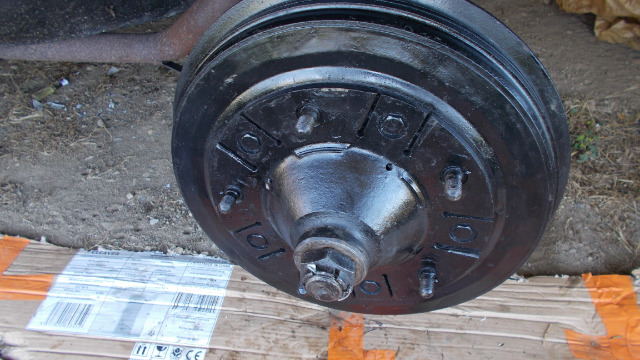

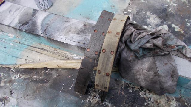

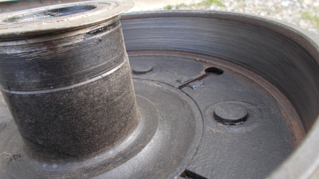

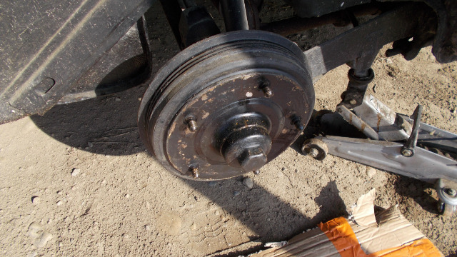

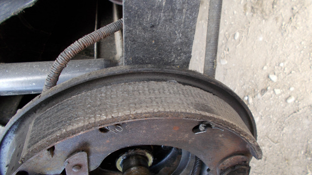

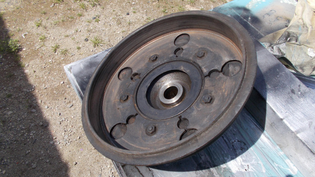

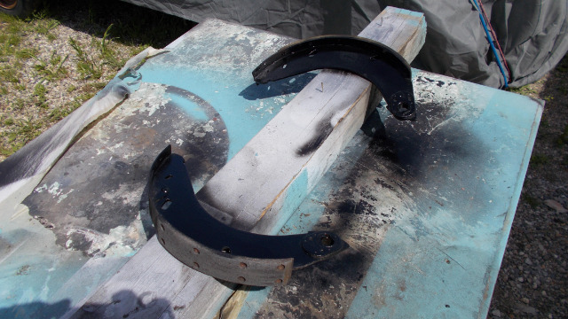

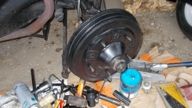

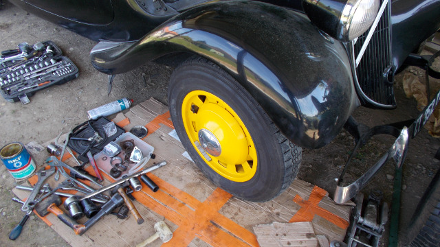

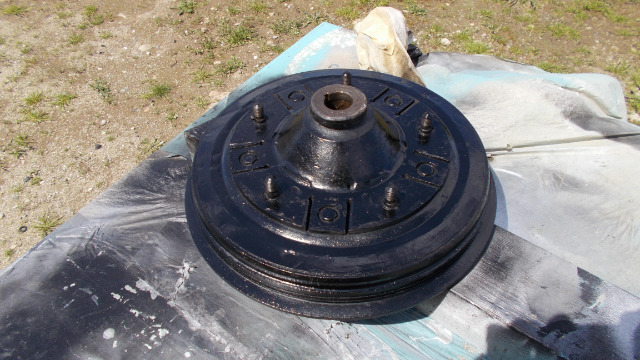

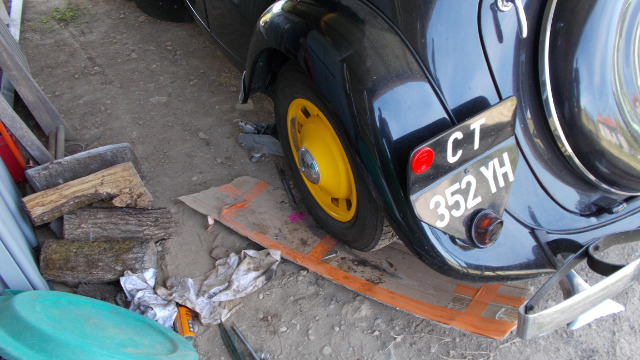

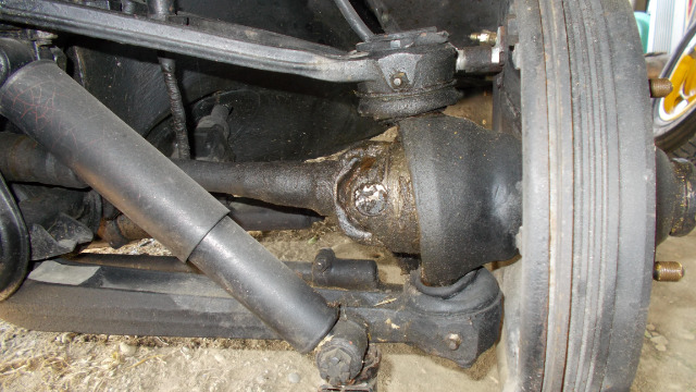

Démontage tambour AV

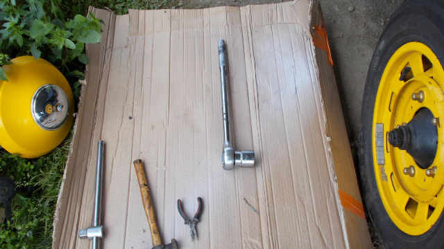

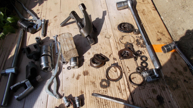

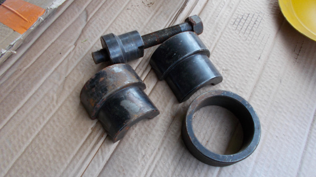

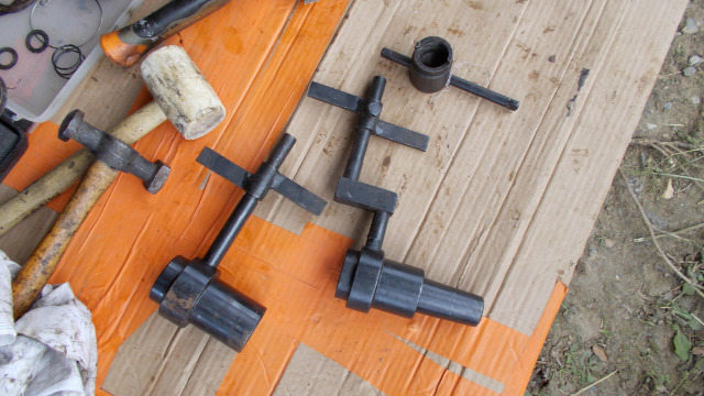

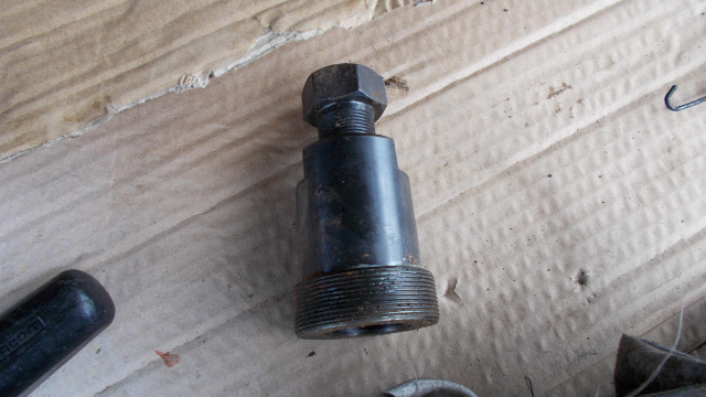

Les outils qui vont bien 8)
Ça ne résiste pas longtemps :D

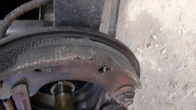

Le réglage n’était pas trop mal :x
Ne pas perdre la clavette

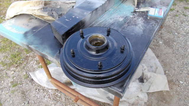

Un coup de toile et nettoyant freins :o
Peinture :roll:

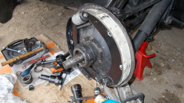

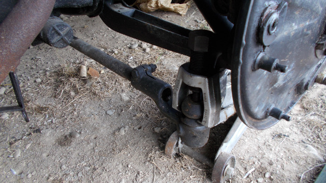

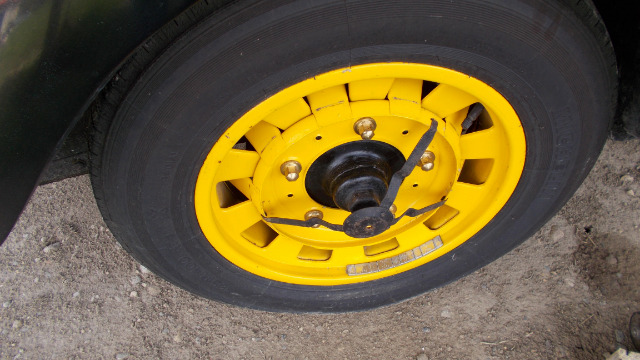

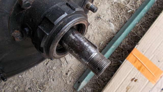

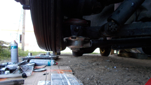

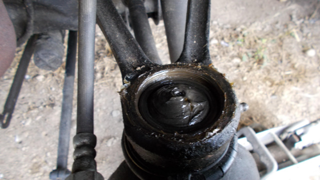

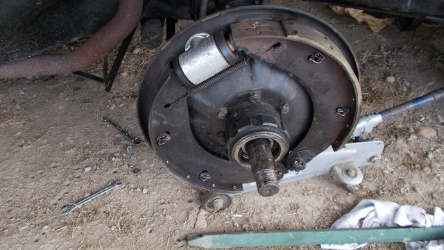

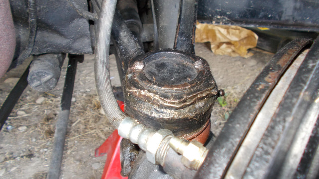

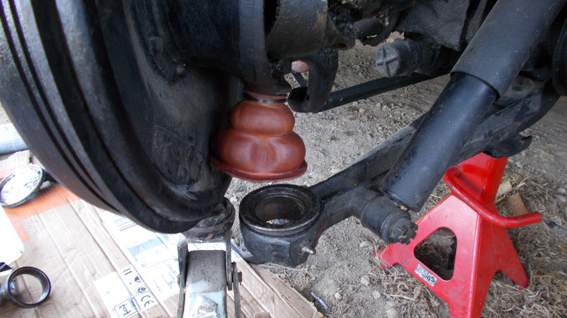

La rotule inférieure à un max de jeu, les broutements viennent de là, j’arrive à la main à mettre en évidence ce jeu, j’ai eu Pat au téléphone les pièces partent demain :shock: :D , les pièces pour la dynamo étant déjà postées :D

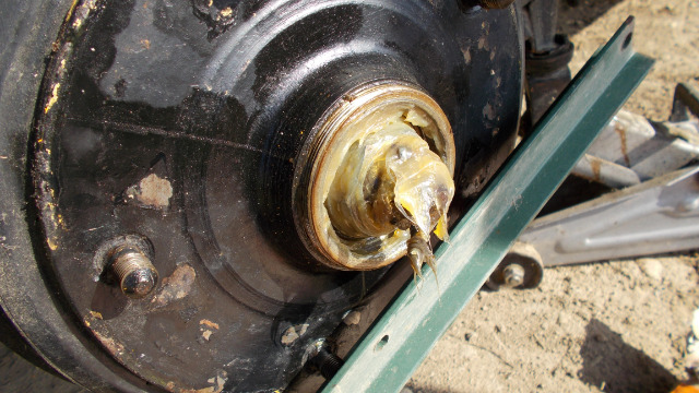

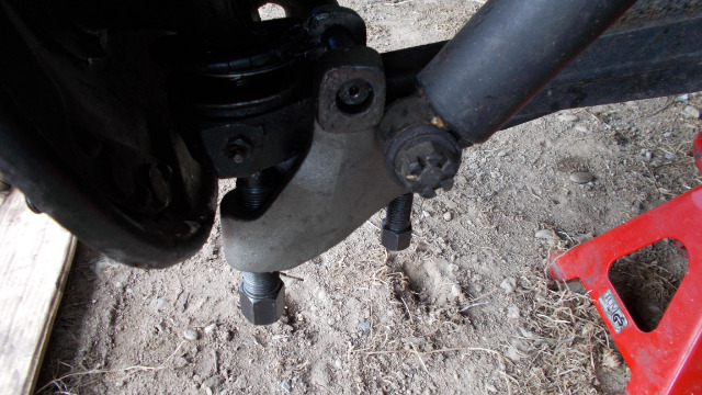

Démontage

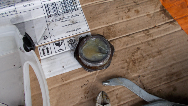

Je laisse l’écrou pour ne pas détériorer le filetage lors de la poussée :wink:

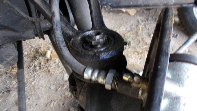

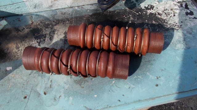

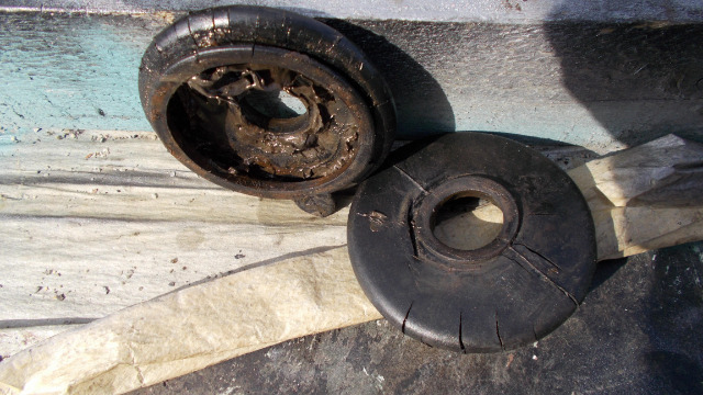

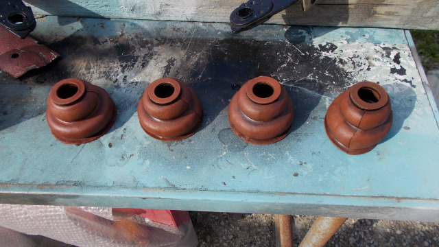

Voilà les caoutchoucs cache poussière, ils ont 1 an :twisted: :twisted: :twisted:

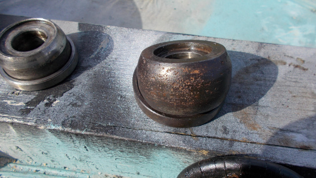

Elle a une drôle de gueule cette rotule :roll: , attaquée tout de même, la supérieure est bonne 8)

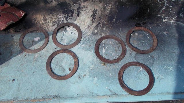

Les cales de réglage , elles ne serviront plus car je vais mettre un plateau de réglage extérieur :roll:

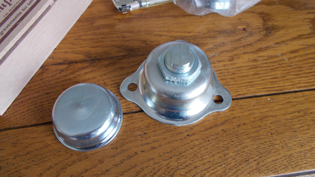

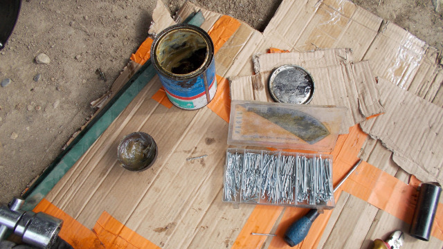

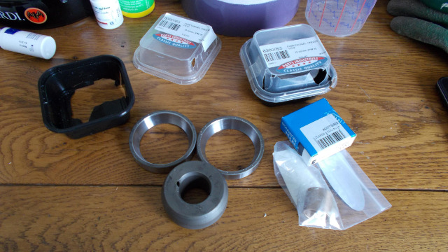

Les achats faits lors de la bourse de Gaillac, ce sera bien mieux 8)
Et j’en profiterai pour changer ceux de direction :D

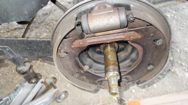

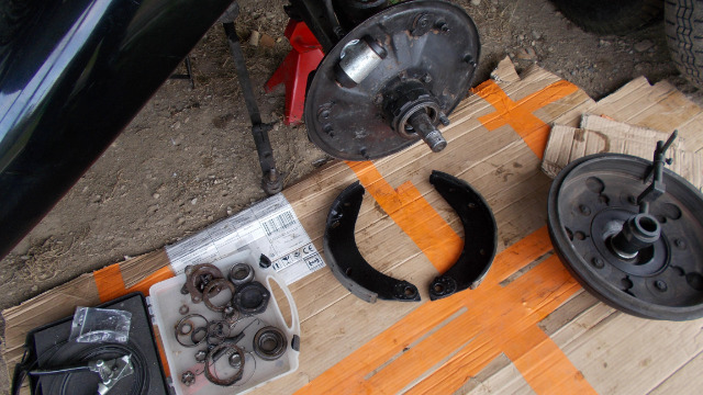

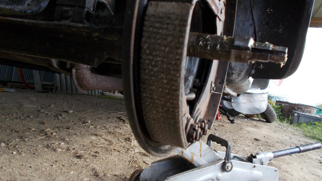

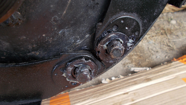

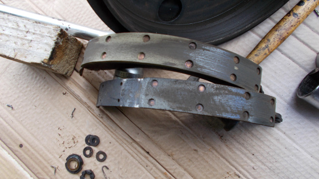

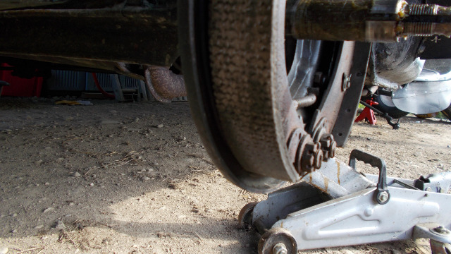

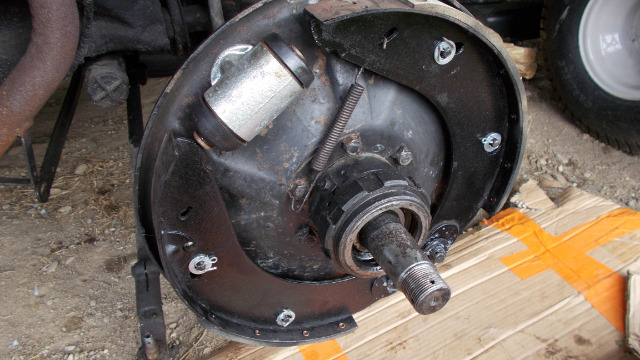

Je passe au contrôle des freins ARR, mais une pose s’impose :lol: A la tienne Dom :lol: :lol:
Pas de fuite c’est déjà ça :P
Un petit réglage à revoir
Toilage 8)
Et peinture
Je vais et elle va attendre les pièces :D :wink:

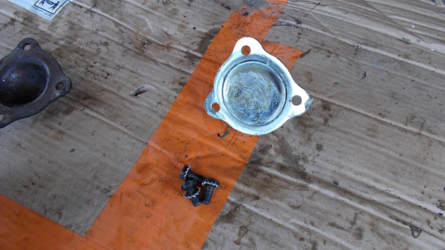

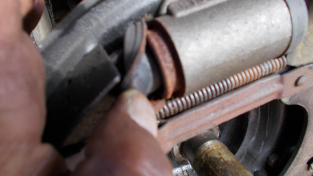

Quel âge ont tes cylindres de roues AR? Ils sont bien rouillés sous le cache poussière.
Moi quand je remonte, je mets une fine couche de graisse Lockeed partout (extérieur du piston, alésage et gorge du cache).
MessagePosté: Lun 25 Avr, 2016- 19:57
Ils n'ont pas l'âge du propriétaire c'est déjà ça :lol: :lol:
Vaudrait peut être mieux! Je ne suis pas convaincu que le ''Cochonium'' employé actuellement soit meilleur que la matière de 1950!!

beau travail Alain c'est plus facile avec les outils qui vont bien :wink:
MessagePosté: Lun 25 Avr, 2016- 23:30
ils ne sont pas vieux, je dirais 2 ans, je vais suivre ton conseil pour la graisse 8) Philippe, tu files un mauvais coton :lol: :wink:
Pour les outils oui c'est sûr, tu ne casses rien et tout sort tranquillement, un vrai plaisir :wink:

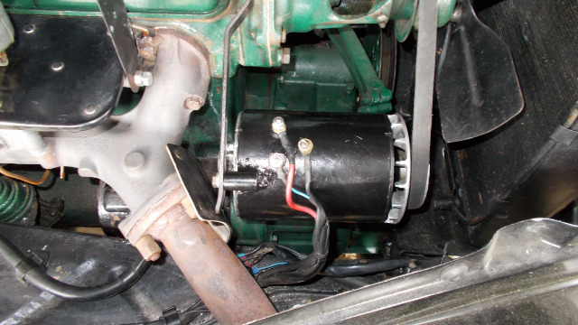

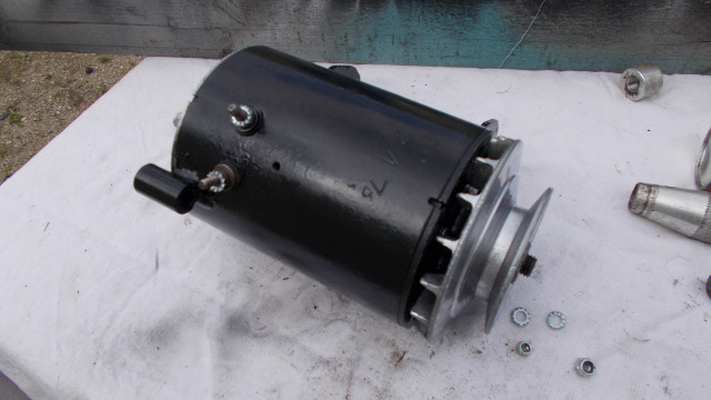

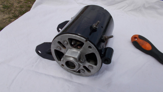

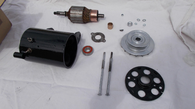

J’ai reçu toutes mes pièces aujourd’hui, je peux remonter ma dynamo 8)

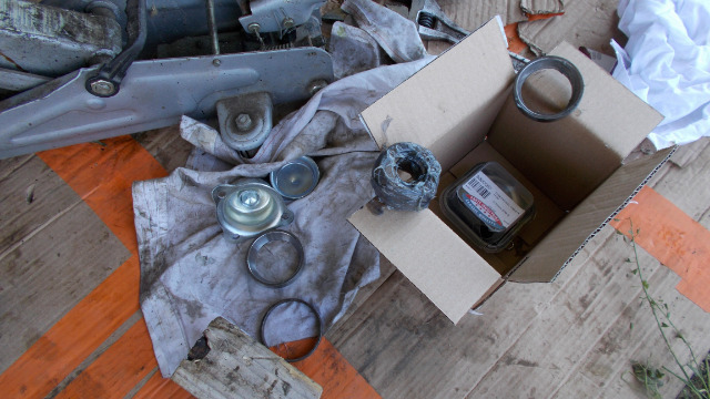

Les roules neuves et les plateaux réglables

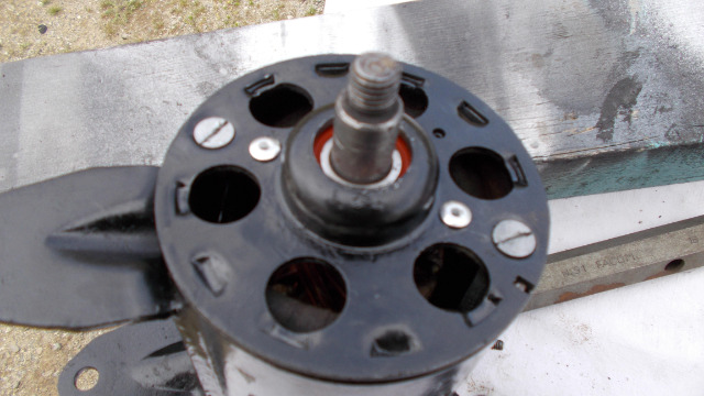

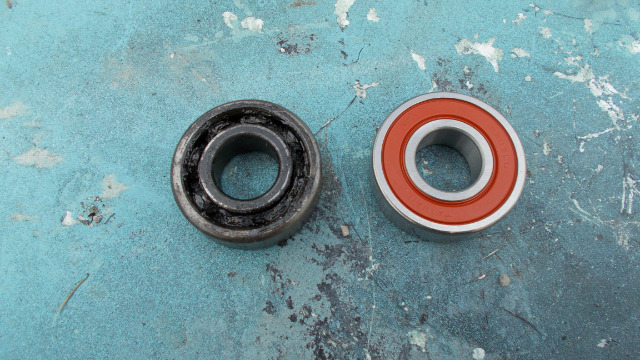

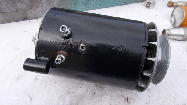

Bon la dynamo :shock:
Nouveau roulement étanche
Désolé pour les rivets :oops:
C’est bien aligné aux repères
Elle est en place :D

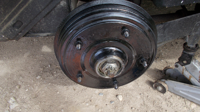

Les freins arr sont régler, de la graisse et Zou, pas trop de photos car avec toute cette graisse. :roll: C’est déjà le 3° APN que j’utilise :twisted:
Les freins av :D
Léchage fait :cry:

Fais gaffe Alain de bien mettre la fermeture des cuirs orientée vers l'arrière de l'auto.
C'est un détail qui a son importance sur la durée de vie de ces cuirs.
Sinon, une cause du broutage des freins peut aussi venir de jeu aux douilles des axes des bras supérieurs.
Ce jeu, s'il y en a même minime a un effet amplificateur assez impressionnant.
J'ai remplacé pour ma part ces douilles par des axes avec silentblocs.
MessagePosté: Jeu 28 Avr, 2016- 18:40
J'ai ai parlé avec Pat au téléphone justement, j'ai bougé le bras dans tous les sens et je ne vois rien, comment mettre en évidence ce jeu justement ?
Ce qui est bizarre tu vois , c'est qu'avec le gros jeu que j'ai sur les rotules inférieures, elle ne claquait pas sur route ou en descendant les trottoirs ou autres, heureusement que je devais revoir les freins :x Pare contre mon embrayage commençait encore à brouter par moment :shock: Ca va sûrement régler certains problèmes ces rotules :D :wink:

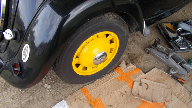

bon elle va sortir pour avoir plus de place, la dynamo charge toujours bien et en plus elle ne fait plus de bruit 8) :D
une petite vidéo pour le plaisir 8) :D
: https://youtu.be/Areqa7g1798
demain, je la lave promis :D :wink:
