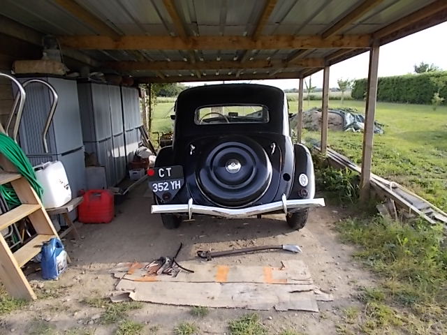

Bon des nouvelles depuis notre sortie dans l'Ariège, je me devais de reprendre certaine chose qui pour moi étaient normales :oops:
remonter l'arr qui talonnait un max sur les ralentisseurs, une clé de 24 va mieux que la clé de 23, roue pendantes w40 et go, ça va bien à faire :D

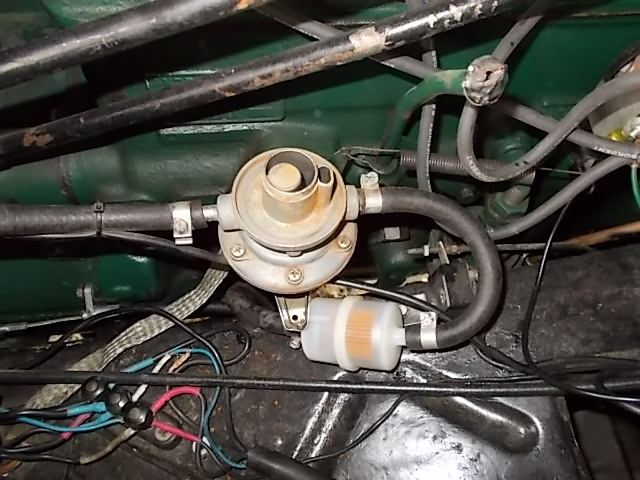

j'ai remplacé le filtre mais je dois aussi contrôler la pompe
calage de l'allumage avec la pige et comme un con, j'ai laissé la pige et VLAN, un morceau de foret dedans :oops: je me pose une question, la pige correspond bien au PMH du piston, si oui, je vais essayer de pousser, ça m'évitera peut être de démonter :cry:

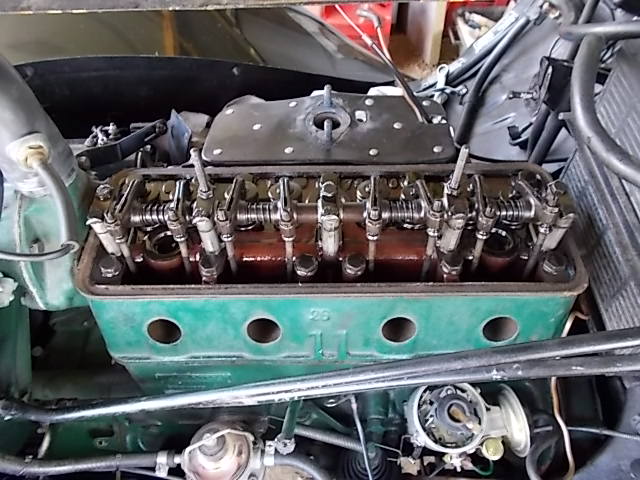

ensuite réglages des culbuteurs, jje ne fais dans la dentelle, ça c'est une révision :D

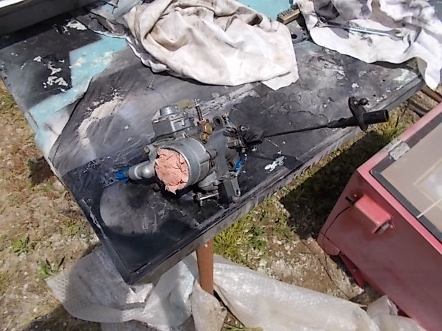

j'ai même microbillé le carbu, histoire d'avoir du beau matériel :shock: :D

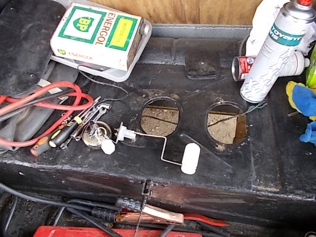

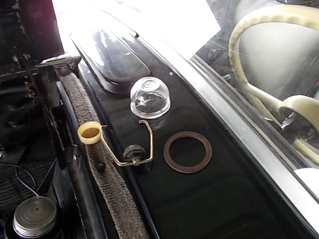

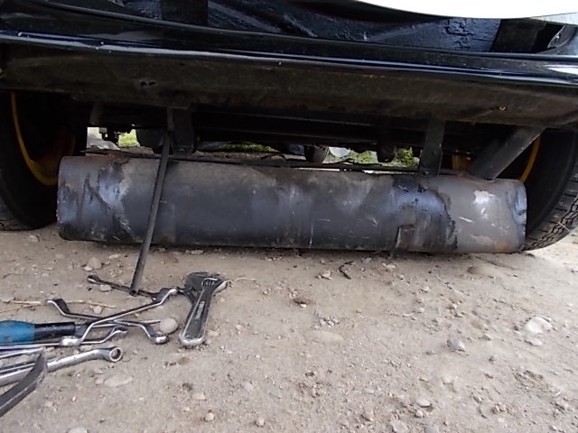

Puis démontage du réservoir, quand je fais le plein ou presque et que je tourne , elle sent l'essence, une horreur dans la voiture, et je voulais voir son état :shock:

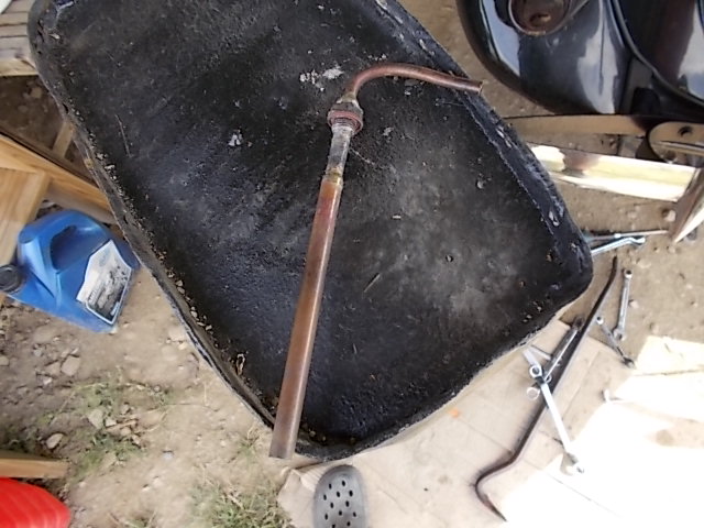

le gars avait soudé un coude de 6 pour éviter la petite durite qui pose souvent problème, pas con!! 8)
je vais braser un tube de 8 dessus pour une durite standard :D

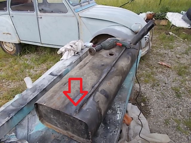

début de décapage, il n'est pas mal du tout mais il a une fuite sur le tube de mise à l'air libre(flèche) :cry: je vais voir pour braser après remplissage d'eau :x sinon, il faut que j'en trouve un :roll:
