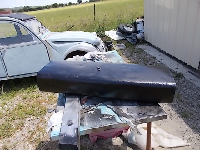

c'est le mot Michel, démonter juste pour retirer ce bout :shock: Je vais décaper mon réservoir tranquillement maintenant :D :wink:

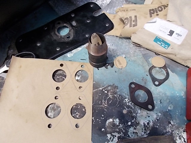

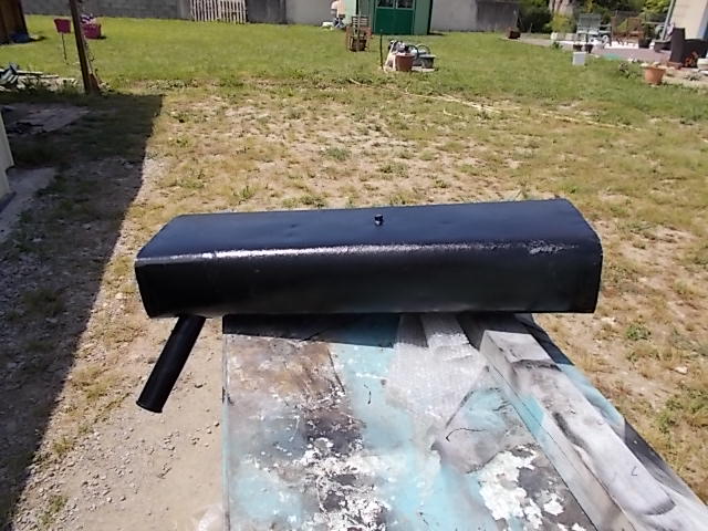

On a pensé la même chose au même moment Alain :D , j'ai passé du férose hier soir puis j'ai réparé le tube avec la soudure à froid justement et aujourd'hui peinture anti rouille noire et il sèche ou a sèché toute l'après midi, demain il devrait être nickel surtout avec la chaleur qu'il fait ici 8)

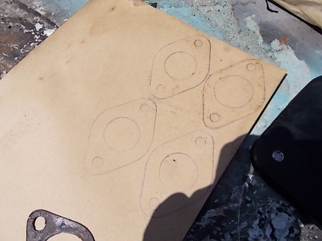

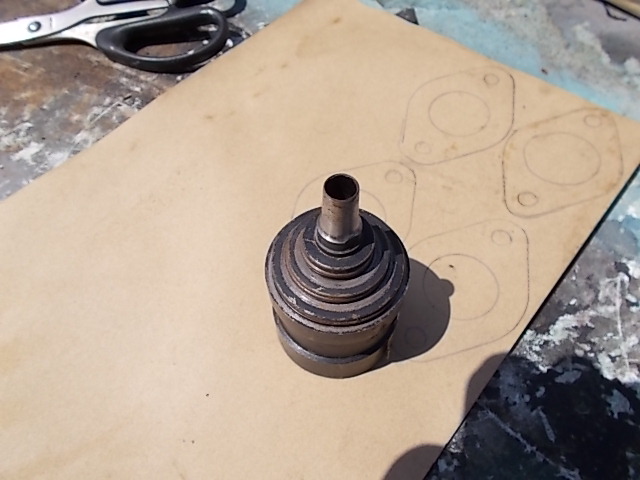

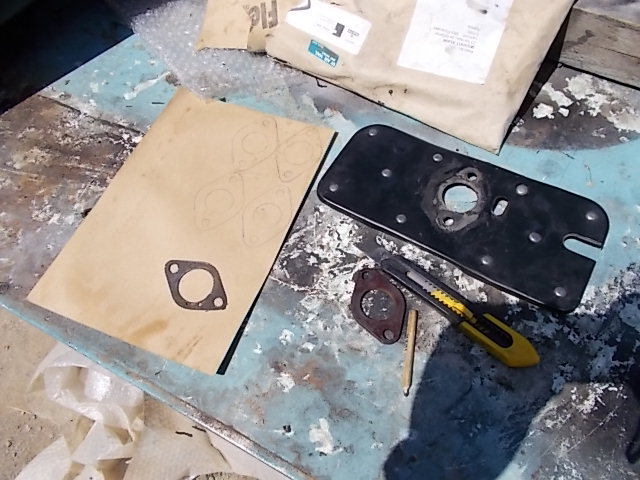

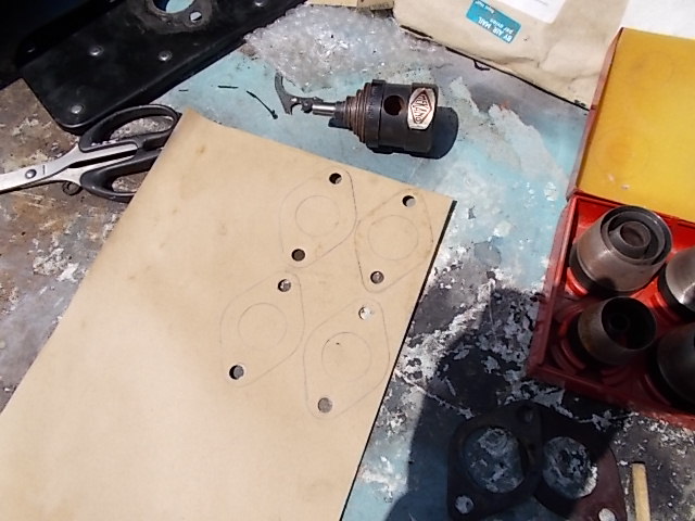

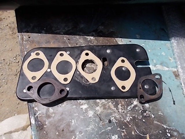

Puis j'ai démonté le carbu pour changer les joints, une feuille de papier joint et les bons outils et c'est parti :D
et voilà 8) :wink:

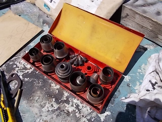

Le rêve cette boite d'emporte pièce............

Le réservoir, il faudra que je m'en préoccupe également sur la 11BL de 1948. Sur les photos, je vois que pour le sortir il ne me semble pas que vous ayez levé la voiture... Je me trompe ? Ca passe ?

:D bravo Alain ils sont beaux tous ces joints. Félicitations. :D

merci pampam mais avec les bons outils c'est de la rigolade :D

Pierre, le réservoir tombe tout seul sans lever la voiture, il faut enlever le tube d'échappement arr, dévisser les 2 fils de la jauge + le fil de masse, déconnecter la durite du tube plongeur, enlever la collerette sur l'aile arr droite et c'est bon :wink:

super la boite à emboutir, tu l'as pris chez qui ?
