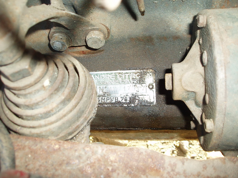

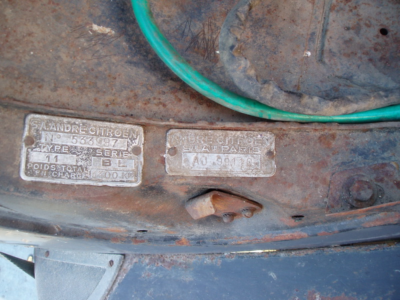

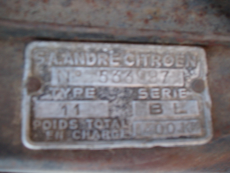

Bonjour, je suis en train de relever tout les N° d'identifiant de ma Trac
Numéro de série : N° 533 997 (s'est bon elle est bien de 1950 car elle se situe entre 531 501 - 556 200)
Numéro de coque AJ 99110
Plaque moteur : AD 17917 4MPVB 78, et moulée dans le bloc 493 puis en dessous 11 mais pas de lettre?
452456 il s'agit d'une culasse 78X100 avec volume de chambre 84X86, montée de août 40 à février 50
boite de vitesse 501 176
29 10 52
515703F
Quelqu'un peut m'éclairer pour tout ses numéros !
Un grand merci:)

sur la boite tu as un N° gravé avec l'année sur le côté il est peut être caché avec la crasse ou la peinture
 Sujet du message: Re: début de ma restauration
MessagePosté: Mar 29 Avr, 2014- 09:17

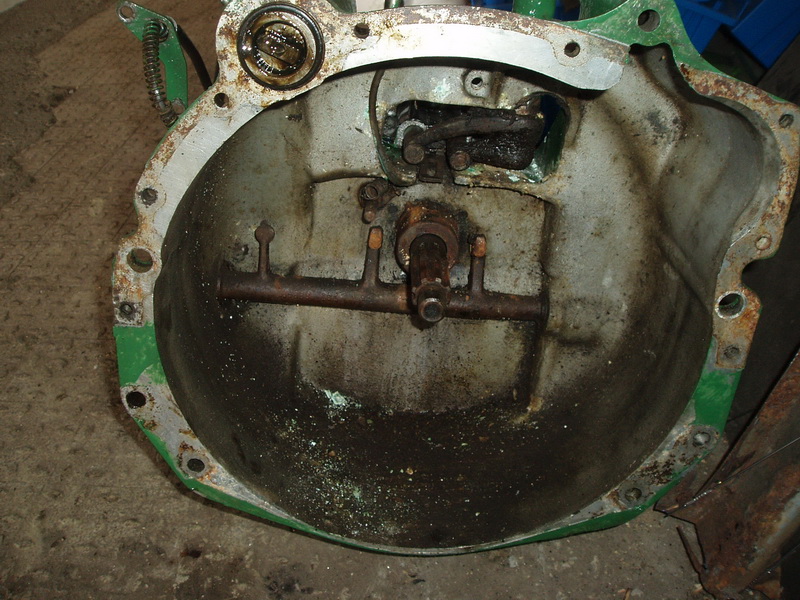

Je te remercie je vais regarder , mais que veux dire les autres N° sur la boite?
29 10 52
515703F
MessagePosté: Mar 29 Avr, 2014- 09:26
29 10 52 , sans doute 29 octobre 1952.
Pour le reste, il s'agit de référence de carter.
MessagePosté: Mar 29 Avr, 2014- 18:53
Donc la boite n'est pas celle d'origine, Je te remercie Olivier ;)
MessagePosté: Mar 29 Avr, 2014- 19:20
D'autres numéros peuvent se trouver sur le berceau avant coté droit sur une plaque rivetée, sous la boite à gant ...

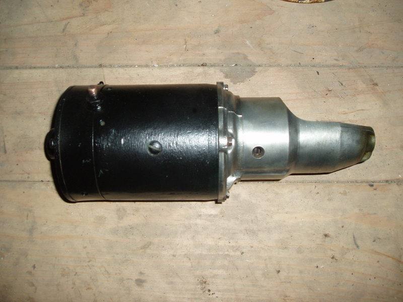

Bonsoir petite question quelqu'un connait il la référence sur un démarreur ?
car je vois pas de nom sur le mien sauf se numéro V67174
et je voudrai acheter un jeu de charbon de marque Ducellierref 79325 USX 50-51 pour démarreur Ducellier neuf.

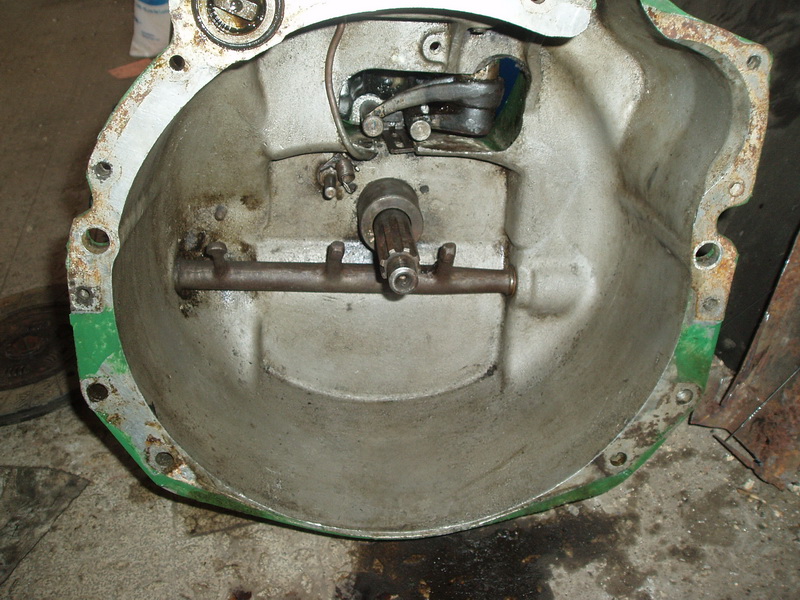

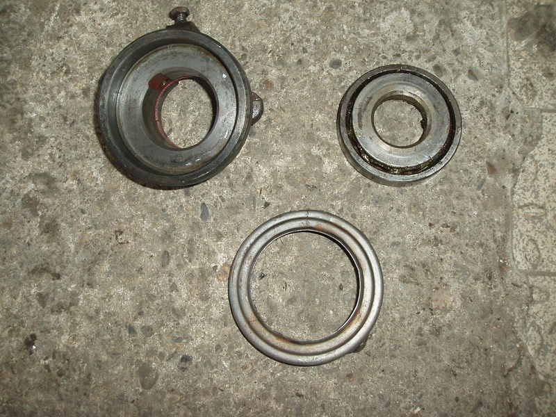

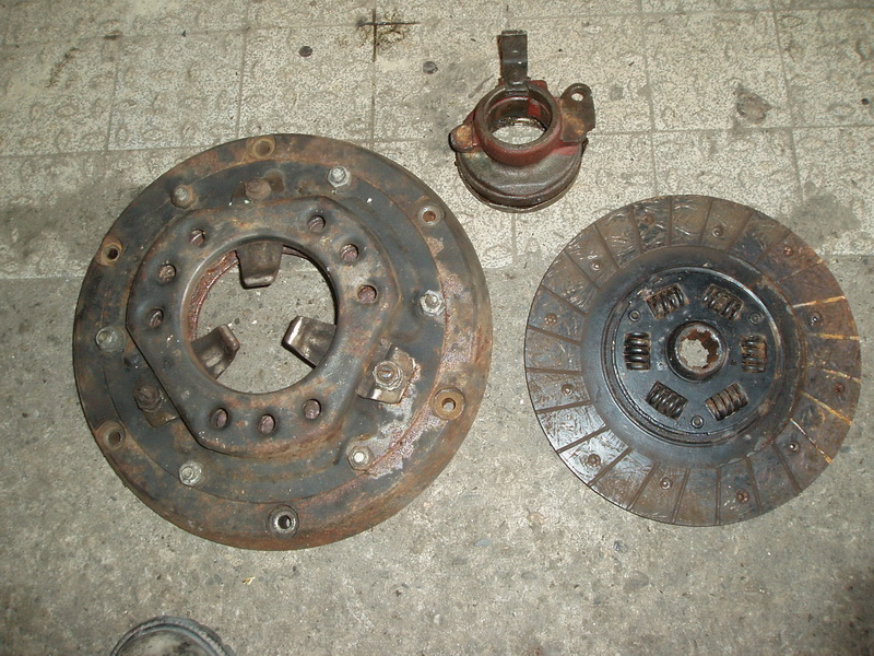

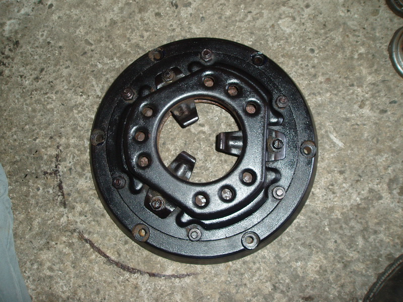

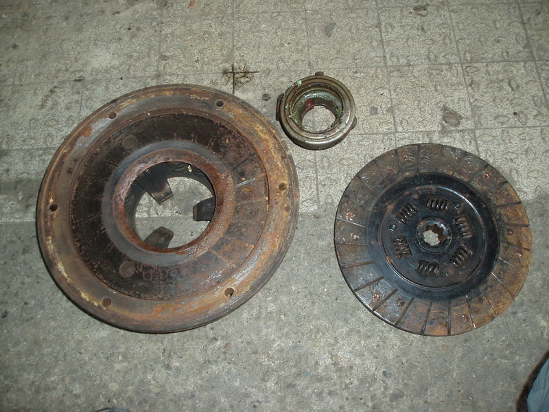

J'ai eu la visite d'Alain Lundi,sans sa traction car il lui reste à changer les plaquettes de freins.
Il m'a donné quelque conseilles pour le ponçage et nous avons démonter l'embrayage pour vérifier son état après une bonne petite bière.
l'embrayage est comme neuf il y a que la buté à changer, même le câble est quasi neuf, l'ancien propriétaire l'avait bien changer.

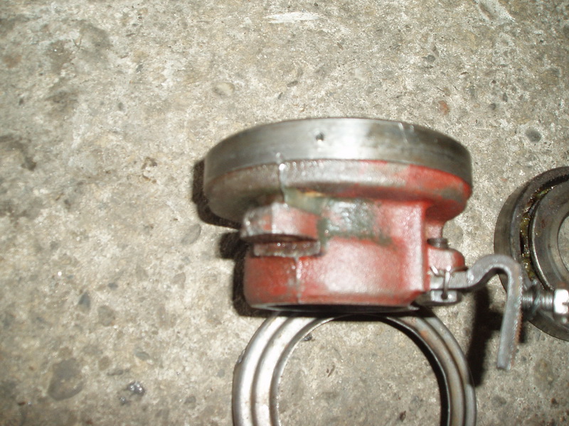

et après un bon nettoyage et un cout de peinture.

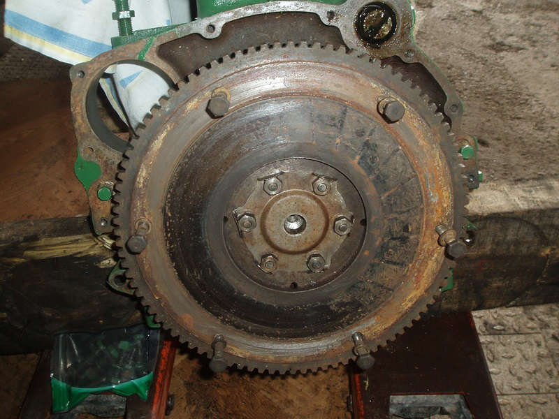

démontage de la buté il y a trois petit clous à enlever

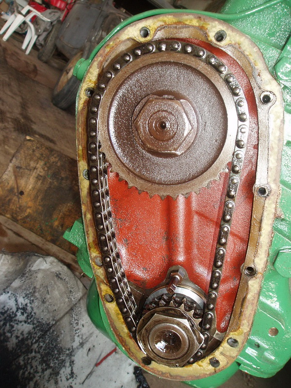

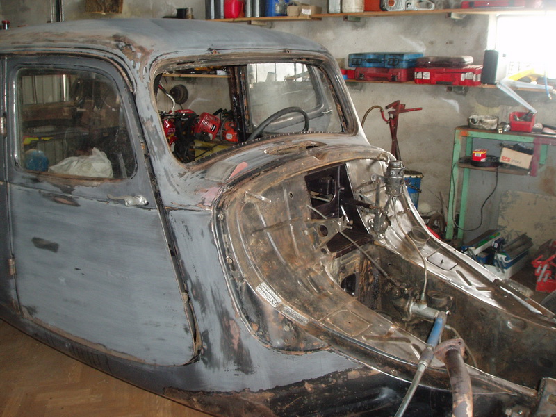

j'ai vérifier la chaine de distribution quand penser vous?

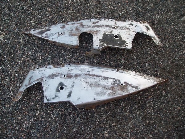

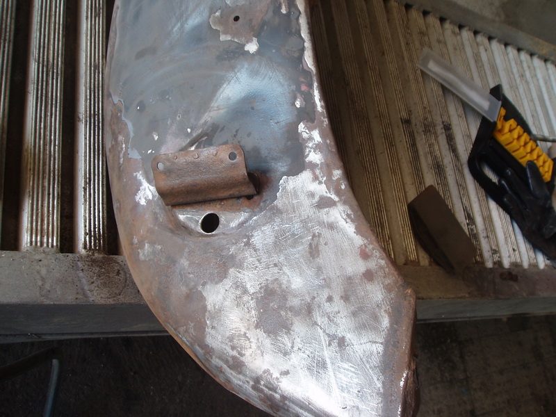

et après ponçage
voila pour aujourd'hui

Pour tes charbons, tu en démontes un et tu vas chez un fournisseur d'auto-électricité.(par ex Bosch)
Ils ont des modèles approchants ou adaptables en général, quitte à les arranger un peu à la lime ou papier abrasif.
