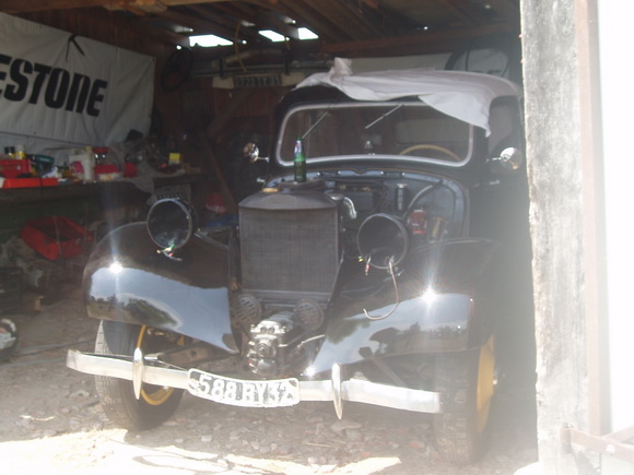

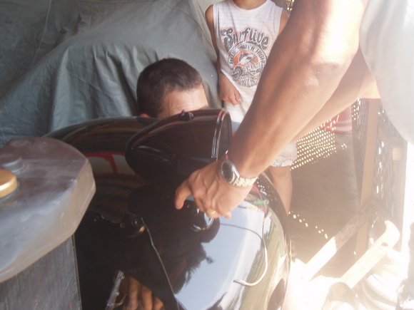

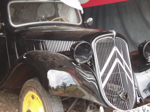

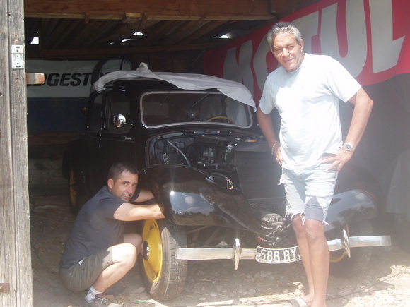

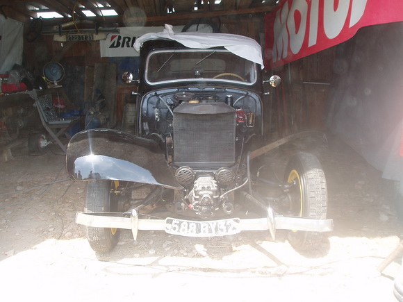

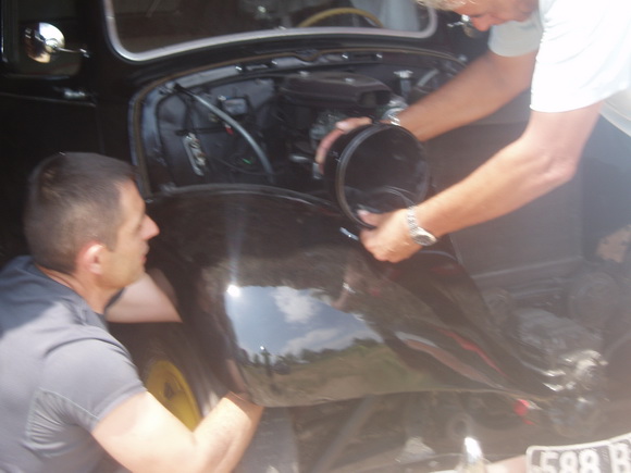

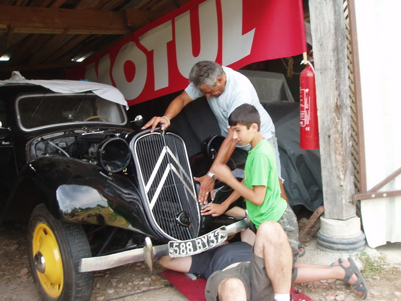

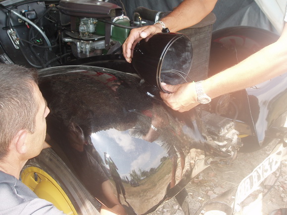

Hier avec notre ami Alain nous avons remonté les ailes, la calandre, le capot et les feux heureusement que nous étions deux, car tout seul j’aurai passé un temps de fou et j'aurais galéré avec cette chaleur qui faisait.
le plus dur est de bien régler l'ensemble de la carrosserie

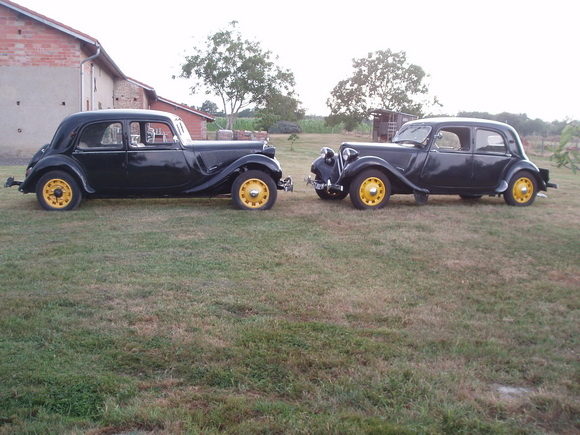

et pour finir les deux sœurs ensemble
Après un petit essai sur route de la belle, nous devant nos belles, à non celle-là n'est pas la mienne :)
Là c'est la mienne ;)

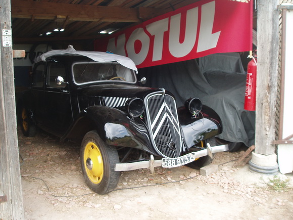

voila le plus gros travail est fait .
il me reste de la finition et la semaine prochaine passage au contrôle technique

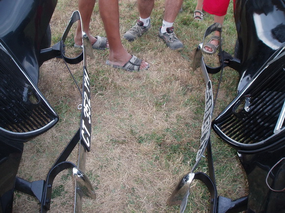

petite question sur les par choc avant,
aurait il plusieurs modèle car sur la mienne il rentre plus à l'intérieure, ont pense qu'il a du se faire emboutir ou c'est d'origine?
mais une petite question avant de partir bricoler dessus
a t'il plusieurs modéle de parc choc sur les BL
 Sujet du message: Re: début de ma restauration
MessagePosté: Dim 19 Juil, 2015- 10:32
Oui
Une paire pour malle plate, en "moustaches"
Une paire pour malle bombée, droite
MessagePosté: Dim 19 Juil, 2015- 10:51
Pare choc moustache oui oui oui ........mais la lame est alignée comme sur celle d'Alain.
MessagePosté: Dim 19 Juil, 2015- 11:06
Celle de Jean-Mi a servi de ....... pare-choc !!!
MessagePosté: Dim 19 Juil, 2015- 12:46
Ok donc le cric va être de sortie pour le redresser :mrgreen:
Merci
MessagePosté: Dim 19 Juil, 2015- 13:15
Attention de ne pas tordre les supports plutôt que la lame
La lame est plus costaude que les supports
Si tu veux le faire pare-choc en place, met plutôt des tasseaux, des cales et des serre-joints
