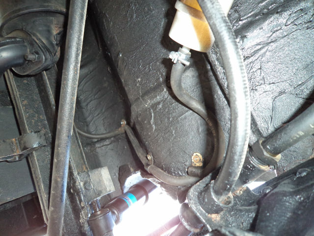

moux a écrit:

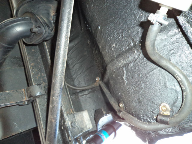

de plus je n'aime pas le tuyau en cuivre qui passe dans le joue d'aile ARR,un morceau de durite bien placé fera l'affaire.
Si tu veux te rincer l'oeil sur un montage d'origine sur BL 49, profite-en, la mienne est sans aile AR donc bien visible.
Je suis en séminaire aujourd'hui et demain mais après c'est bon!
MessagePosté: Mer 28 Mar, 2012- 21:30
bonsoir Alain,
regardes aussi sur le FORUM DE LA TRACTION AVANT, aujourd hui sur la 11 B 1957 de Mon oncle; il y a une photo avant le montage de l aile AR G sans l aile on voit bien le tuyau en cuivre
Je te souhaite une bonne soirée

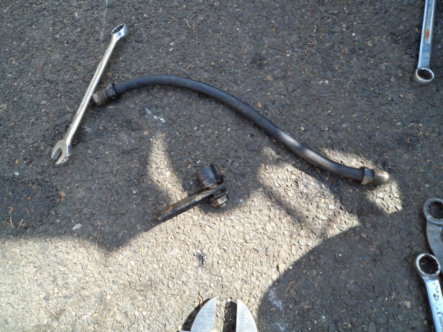

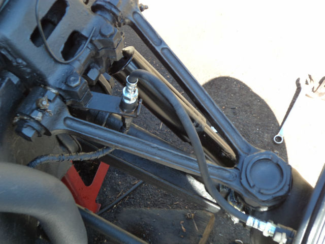

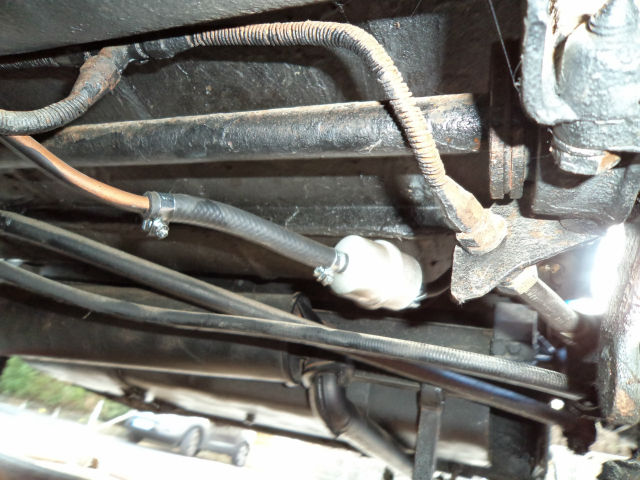

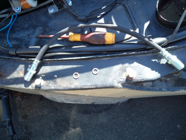

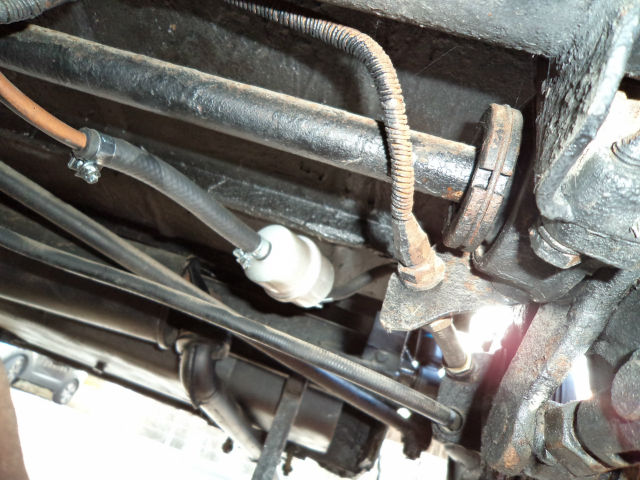

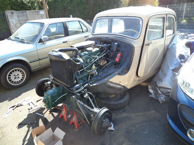

Pour le passage d'essence,je n'aime pas le tuyau cuivre dans l'aile,donc j'ai opté pour un passage qui n'est pas d'origine mais qui me va bien,le pire c'est que j'ai acheté le cuivre pour la transformation :roll:
un copain est passé me voir avec son beau break bleu qui était exposé à REIMS

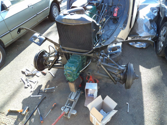

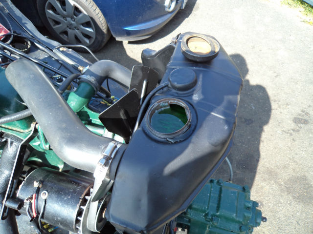

Bon moi j'ai encore du taf,le plein de refroidissement

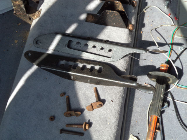

remetttre la barre de sélection comme il faut :roll:
je pensais recevoir mes pièces carbu et flexibles mais rien ,donc je démonte c'est toujours cela de fait :cry:
pas frais :|
Puis trouver un moyen de monter la durite d'essence pour zapper le passage dans l'aile :D
puis je fais le tour pour trouver et comprendre comment sont fixés les sièges :roll:

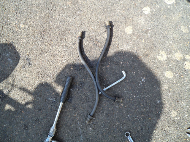

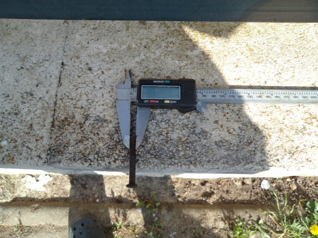

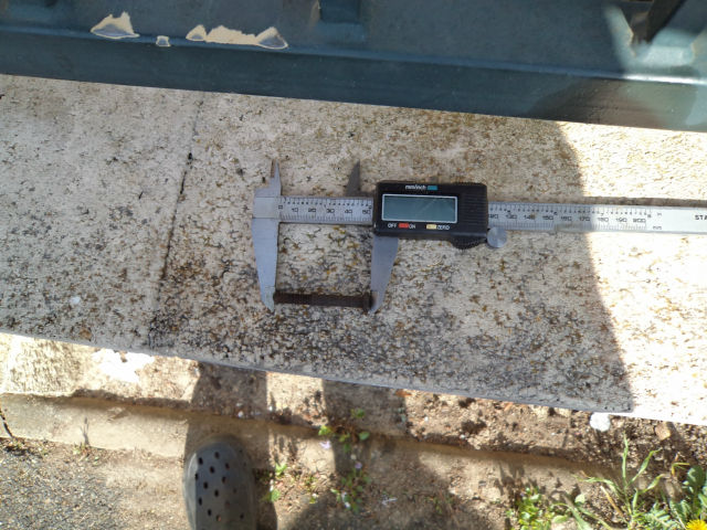

je vais changer les vis et écrous du 6 x50 pour les vis
et chercher aussi mais en inox les vis de fixations d'ailes du 8 au pas de 125x 40, je vais voir si je trouve cela facilement
vivement la livraison des pièces,ce week-end je vais à COURTENAY en DS,le pied :D ;)
alain

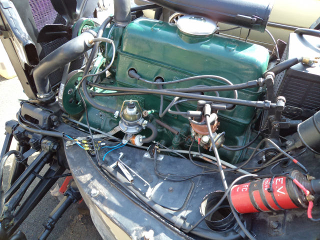

Une petite vidéo depuis le remontage de la pompe à eau,pas de fuite tout va bien
http://youtu.be/DxVC5oWp2Ok

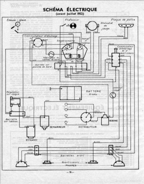

la vidéo de la charge pour voir si tout va bien aussi, ben non ça charge à première vue la preuve mais au niveau de l’ampèremètre ça fonctionne en inverse un peu sous zéro au ralenti et en accélérant l'aiguille tombe directement en décharge
http://youtu.be/zVEW0lqb17E
j'ai utilisé ce plan pour le câblage,seulement sur mon ampèremètre je n'ai que 2 plots de câblage,l'arrivée batterie le 2° est couplé avec la montre
si vous avez une idée,je suis preneur
merci

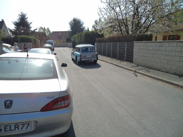

Je profite des derniers rayons et de cette température clémente :D

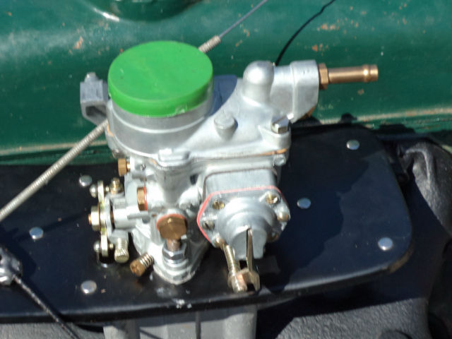

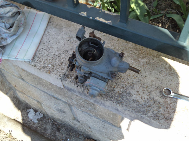

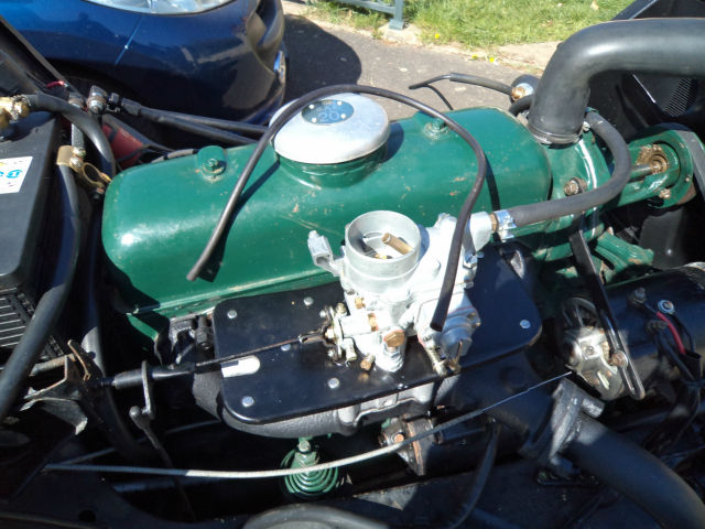

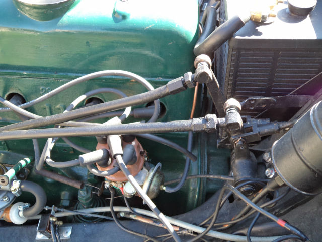

remplacement du carbu
du tuyau de dépression
essai en vidéo 8)

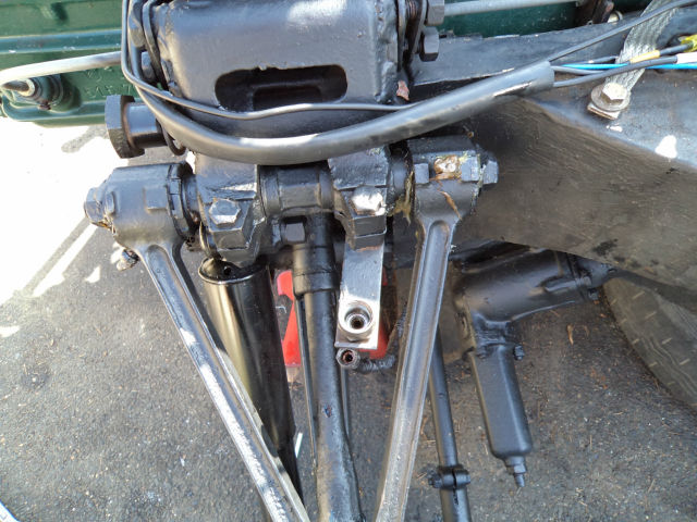

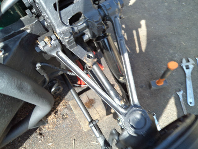

remontage des cornes AV
J'ai inversé la polarité de l'ampèremètre et ça marche,petite vidéo :D :wink:
http://youtu.be/HqgVXGimhKI

Oui, pour le branchement à l'ampèremètre, c'est un coup sur 2 :lol:
C'est beau un carbu neuf :wink: et n'oublies pas 1 filtre essence est suffisant car elle risque fort de s'étouffer :o à partir de 60 à l'heure :oops:
