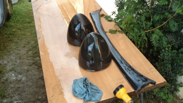

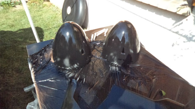

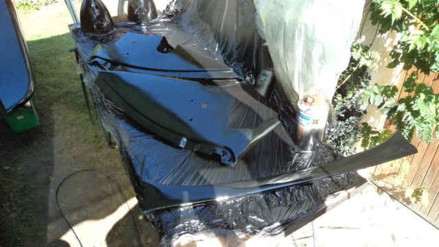

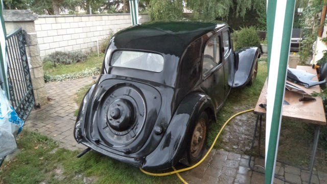

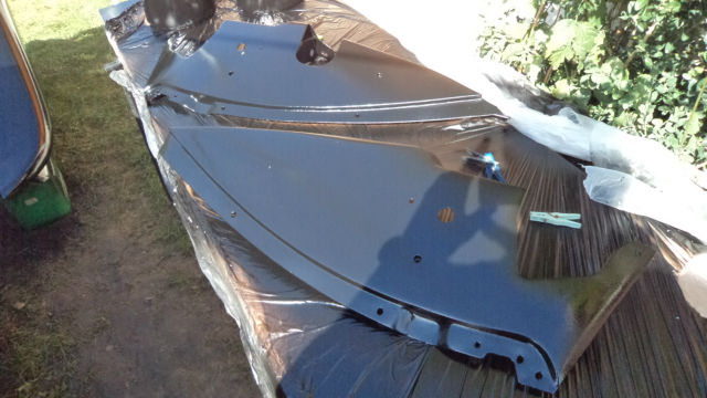

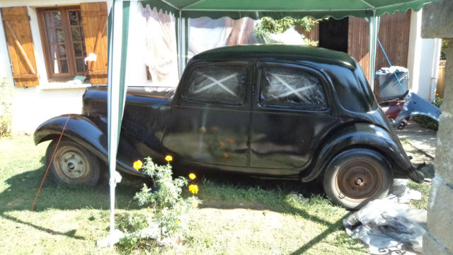

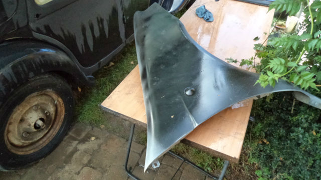

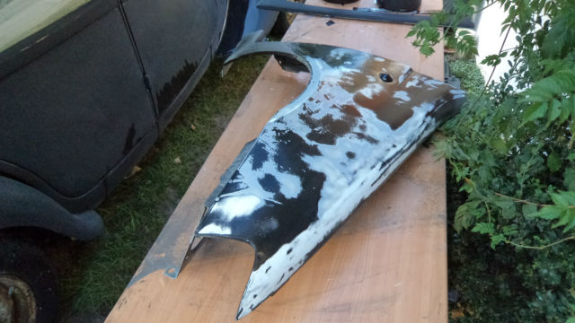

Bon ponçage au 1000 aujourd'hui puis au 2000 pour enlever toutes traces de ponçage 8-)
1000
2000
ça aussi
je prépare l'aile de FIAT pour les tests peinture :roll:
elle est prête pour recevoir sa nouvelle robe :shock: et cette fois ça va marcher car je pense avoir pigé les techniques :D ;)
alain
MessagePosté: Jeu 13 Sep, 2012- 19:36
C'est long et fastidieux, Alain, moi j'avais plus de peau sur les doigts... çà brûlait !
J'avais dû arrêter une semaine.
Tu oublieras tout-çà quand tu verras le résultat, de plus, fait dans ces conditions.... un sacré challenge !
Quel courage !
MessagePosté: Jeu 13 Sep, 2012- 20:39

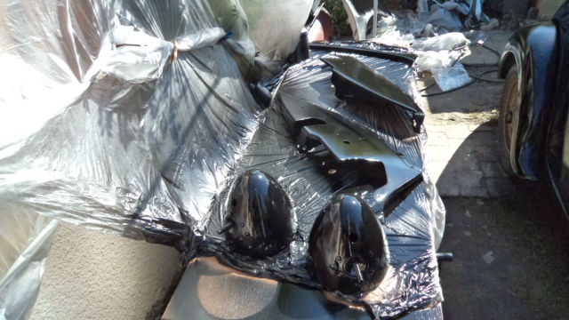

c est beau les parties brillantes, il va faloir des lunettes de soleil apres les pates à polir et le polish final
MessagePosté: Jeu 13 Sep, 2012- 22:20
ouai mais ce qui est dommage c'est que pour briller, il lui faut beaucoup d'eau Image

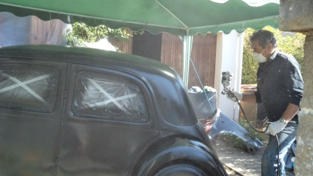

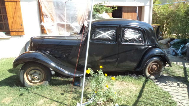

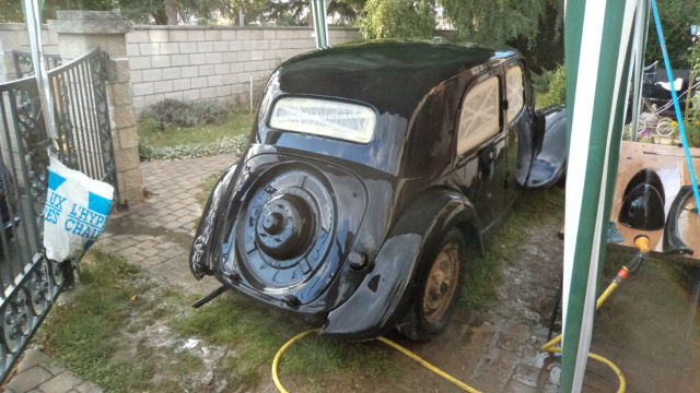

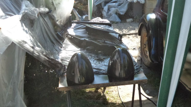

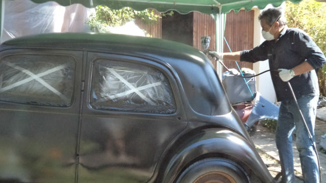

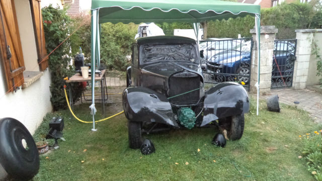

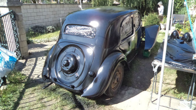

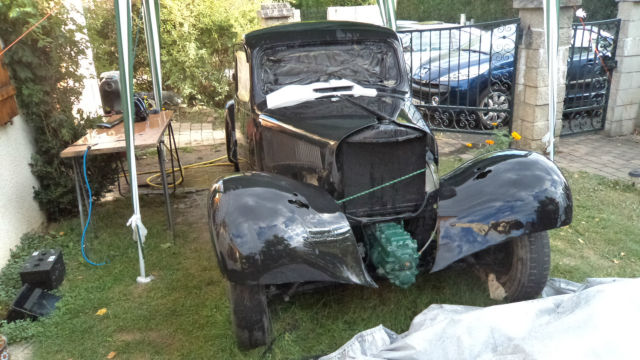

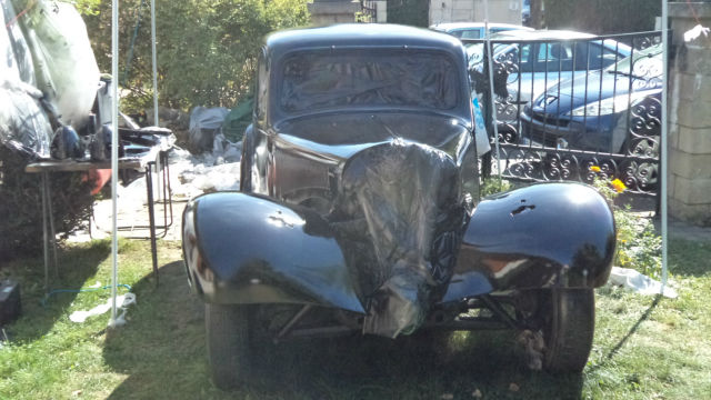

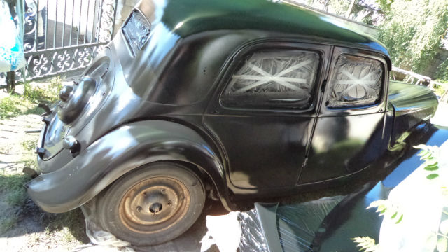

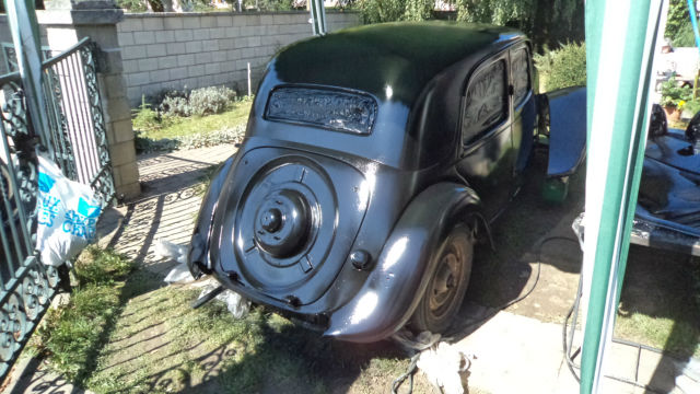

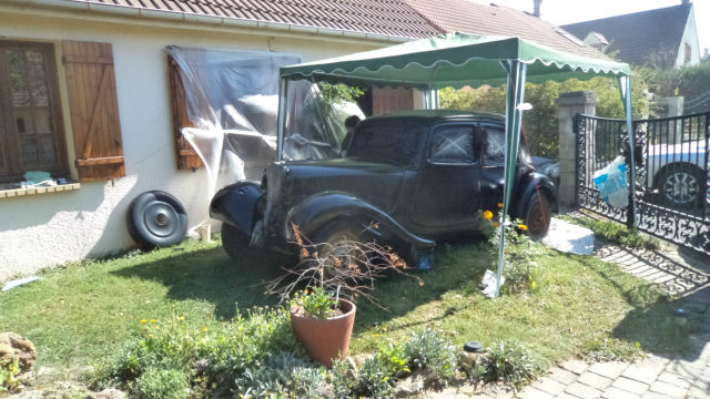

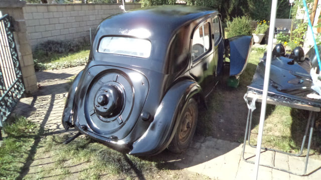

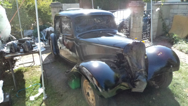

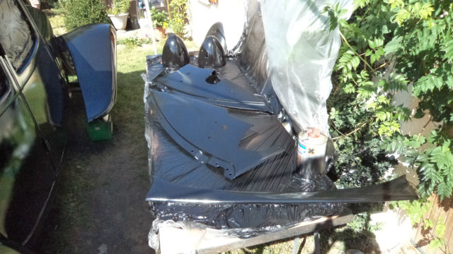

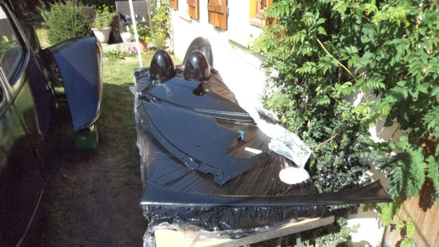

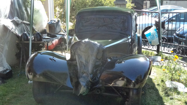

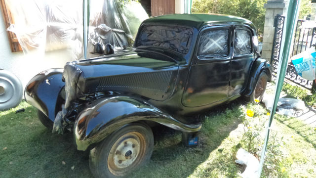

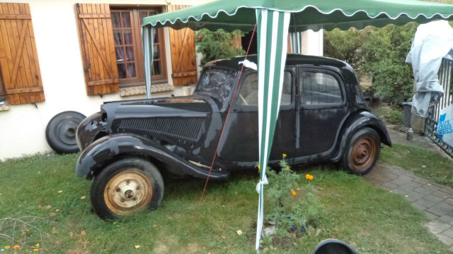

Bon aujourd'hui beau temps et pas de vent de quoi me lancer dans la peinture 8-)
première couche,résultat sympa un peu peau d'orange mais bon :D
je décide de mettre un peu plus de diluant,pas bonne idée car ça mate la peinture :cry:
donc 3° couche plus chargée avec le bon dosage et le brillant revient :shock:
je vire les caches sur les vitres
c'est terminé pour la partie peinture :D ,il y a encore de la peau d'orange,je ne suis pas doué pour la peinture, :roll: il me reste la phase polissage mais maintenant je suis confiant :P

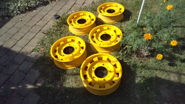

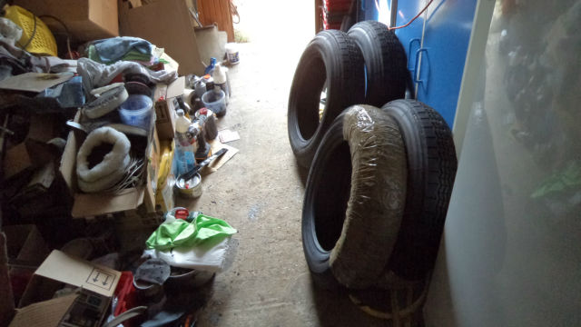

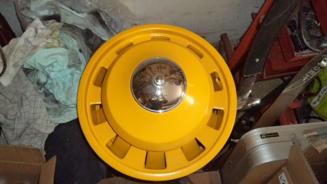

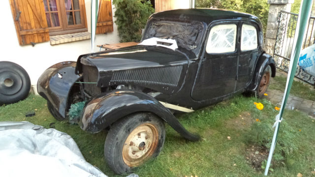

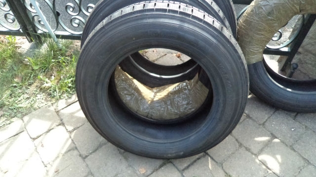

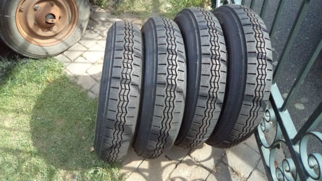

j'ai récupéré mes pneus :D

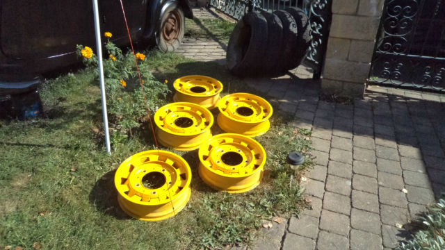

pour mettre sur ça :oops:
je range
mon gendre me téléphone entre temps et passe chercher quoi,les pneus et jantes pour le montage,donc je sors tout :roll:
mercredi je récupère le tout :D
alain
MessagePosté: Dim 16 Sep, 2012- 20:12
Beau travail, Alain; et les chambres à air; elles sont où?
MessagePosté: Dim 16 Sep, 2012- 20:25
Ca va ressembler à quelque chose comme çà

Bravissimo, Alain! :D
Quel travail de fou! 8) Félicitations!!! :)

A mon avis la peau d'orange va partir avec le polissage
Allez courrage c'est la dernière ligne droite Image

Ce qui est sur, c'est qu'elle ne devrait pas rouiller par l'extérieur.
Il n'y a plus qu'à passer un petit coup de 2000 et de pâte rose.
J'ai pensé à toi. Cet après midi j'ai fait mes bas de caisse. J'avais des coulures de rustol depuis des années qui se voyaient un peu en plein soleil. 2000, pate à polir et polish et c'est nickel.

les 4 chambres sont dans les pneus marc :D
merci encore les copains pour vos encouragements :wink:
le ponçage va passer du 2000 au 2500,j'ai reçcu les feuilles,il n'y a plus qu"à :D :wink:
