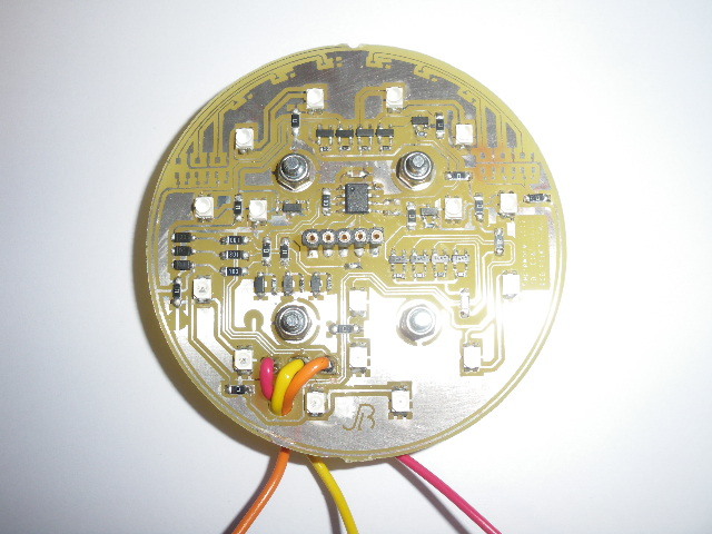

J'ai commandé une paire de celles-ci pour la 15, pour feux arrière avant 52. à monter dans les feux d'origine, avec clignotants incorporés...
LedsIMGP6103.jpg [ 84.6 Kio | Vu 7146 fois ]
La 11 légère, elle, est équipée de ces Leds-là :
C'est pas donné ce matos, mais pour être bien vu de l'arrière, on ne va pas lésiner. :wink:
Je préfère augmenter la puissance des feux existants que monter un troisième feu sur la vitre arrière...
C'est bien mais... j'aime pô... :mrgreen:
MessagePosté: Lun 15 Oct, 2012- 18:33
En tout le routage du circuit à l'air bien fait ... ça mérite le prix sans doute.

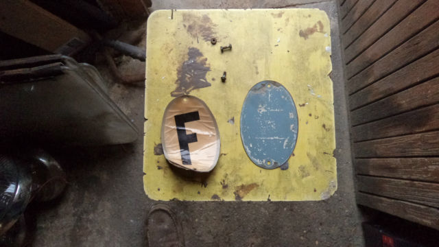

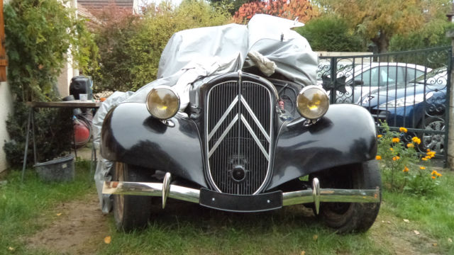

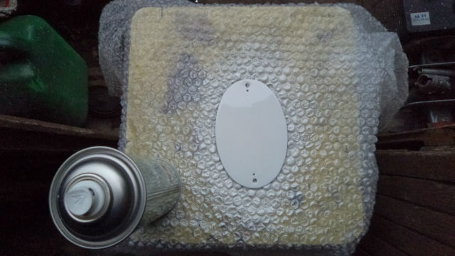

MessagePosté: Mer 17 Oct, 2012- 19:54

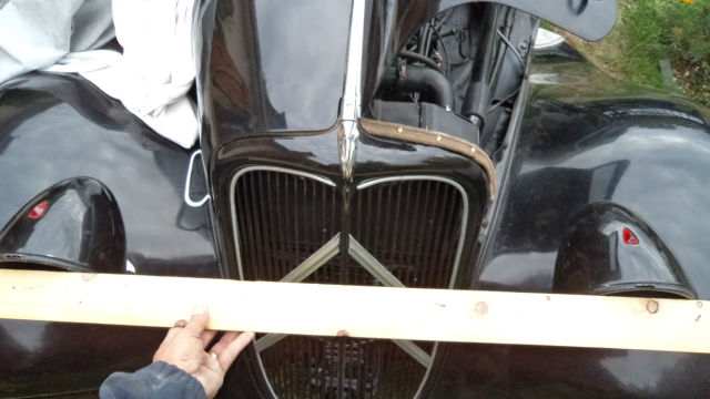

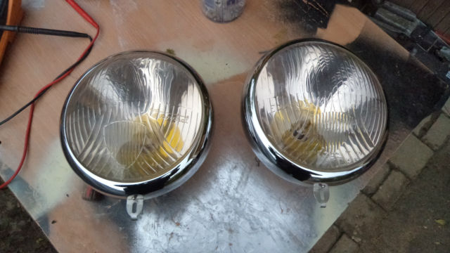

Pas facile mais je bosse entre 2 averses et même 100 averses :evil:

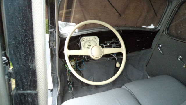

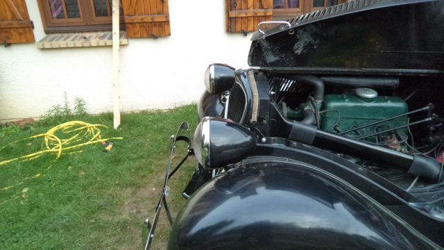

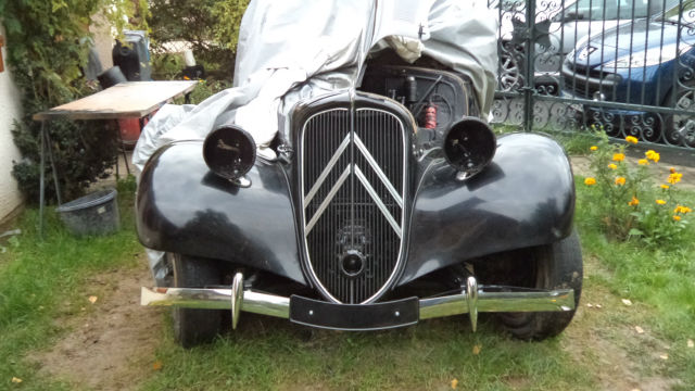

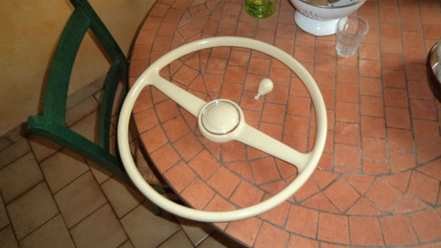

le volant est terminé
montage 8-)

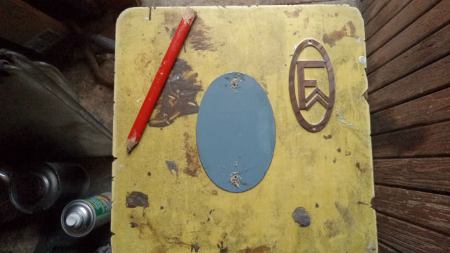

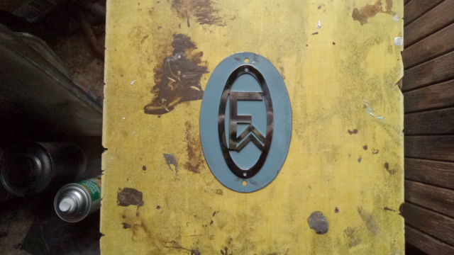

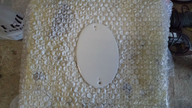

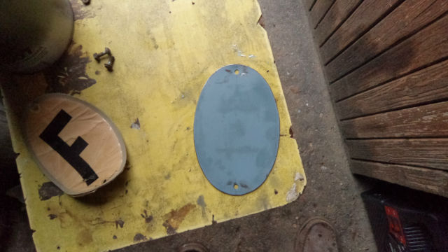

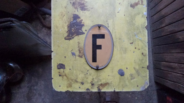

je cherchais un F à AUTOMEDON et impossible de le trouver,j'avais trouvé en neuf mais 80 euros :roll: et en cherchant dans les cartons j'ai trouvé ça :D
et ça

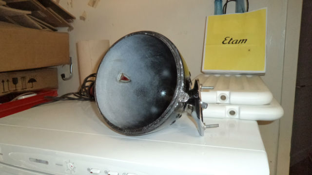

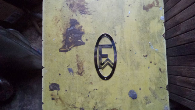

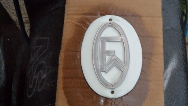

je vais donc en refaire 1 :shock: ,je décolle le fer qui est sur une plaque en fer puis dégraissage et ponçage avant peinture
il est terminé,une bonne couche de vernis que j'enlèverai un fois sec pour faire briller l'inox coût de revient 15 euros 8-)

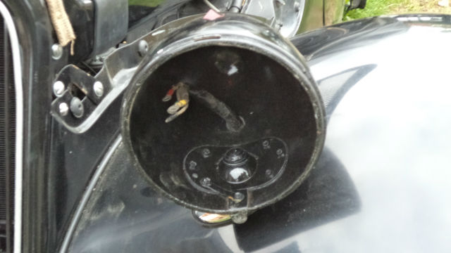

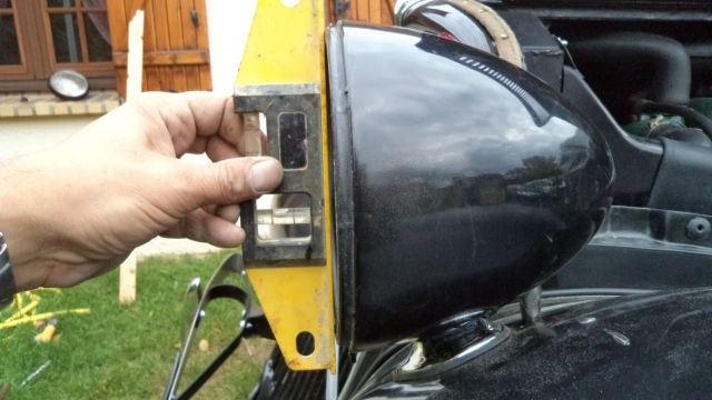

il me reste à monter les phares :P
montage

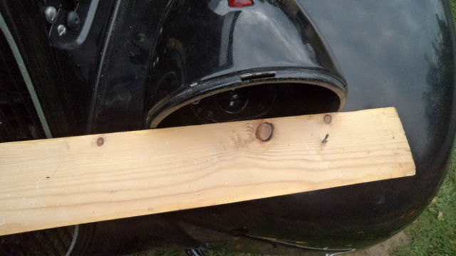

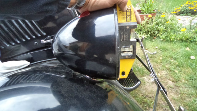

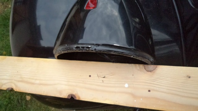

ma méthode pour le réglage sommaire qui sera fait ensuite sur un mur 8-)

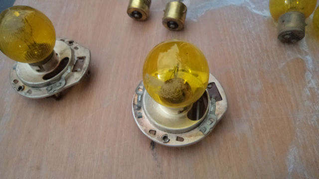

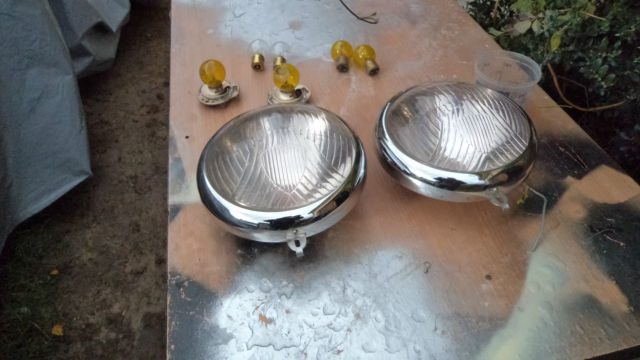

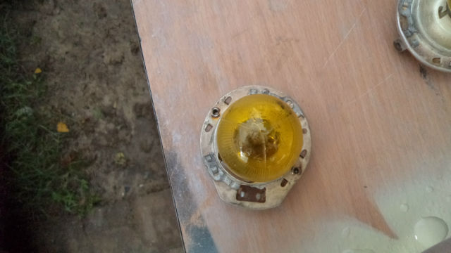

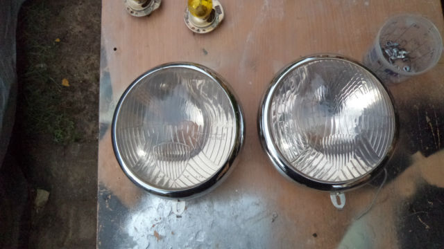

montage des paraboles

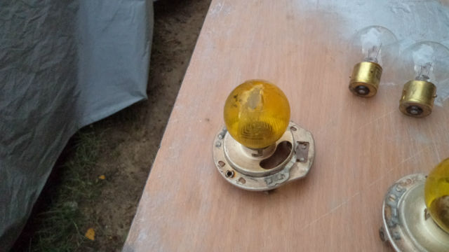

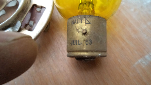

une particularité de mes ampoules,une est striée je ne connaissais pas et en regardant bien la puissance il y avait aussi certains détails encore une chose que je ne connaissais pas non plus :oops:
montage des ampoules
il me restera le câblage à tester avant branchement de l'AV et l'ARR 8-)
je reprends le gabarit des feux pour mes leds
c'est bon pour ce soir ;)

Bonsoir Alain, je vois que tu es plein d astuces pour régler tes phares; c est super
MessagePosté: Mer 17 Oct, 2012- 20:46
Bravo moux continu comme ça et un jour elle sera terminée dans les règles de l'art. Image
Es tu sûr que les phares doivent être d'aplomb ??
MessagePosté: Mer 17 Oct, 2012- 20:53
Le réglage dépend de beaucoup de choses.
- monter les bonnes roues
- la pression des pneus
- les hauteurs de caisse bien réglées, Av et Ar.
Sur un sol plat tu mesures la hauteur au centre des phares. ( ex: 85cm)
- à 5 mètres tu enlèves 10%, soit 8,5 cm.
- Tu règles à 76,5 cm.
...Sinon... MR... :lol:
