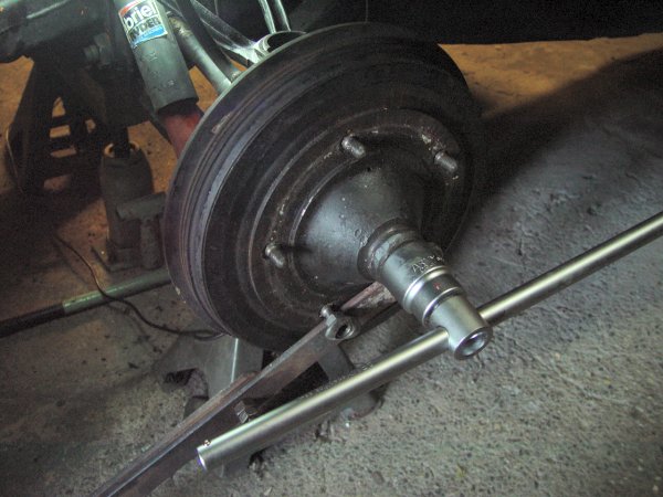

Non je ne suis pas un excentrique :roll:
 Sujet du message: Re: Une de + mais pas n'importe laquelle
MessagePosté: Mer 02 Avr, 2014- 18:51
Excentrique ou pas, c'est une méthode pour bloquer un frein quand on est seul.
MessagePosté: Mer 02 Avr, 2014- 19:02
Bonsoir Pierre51-56
j'avias compris :wink:

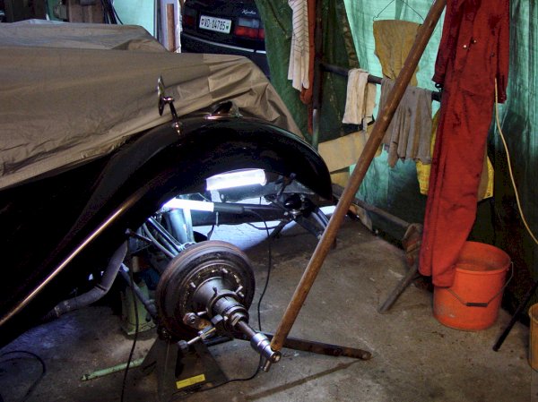

Mais ça tourne aussi la direction et ça fait bouger dangereusement la voiture.
Je vais essayer de mettre un bastaing en travers sur 2 parpaings façon pont à deux colonnes
MessagePosté: Mer 02 Avr, 2014- 19:10
Tu ne peux pas remonter les roues sur les trois autres tambours, le temps de dévisser ??
MessagePosté: Mer 02 Avr, 2014- 19:18
Le problème vient aussi de l'arrêtoir au sol qui semble trop court.
Quand c'est le cas çà a tendance à soulever la voiture... surtout sans moteur !
MessagePosté: Mer 02 Avr, 2014- 19:20
ben l'arrière est sur chandelles et de toute façon il n'y a plus de suspension à l'arrière. les roue touchent par terre mais ne soutiennent plus la voiture.
MessagePosté: Mer 02 Avr, 2014- 19:21
MessagePosté: Mer 02 Avr, 2014- 19:23
Cette barre qui va au sol est trop courte .
MessagePosté: Mer 02 Avr, 2014- 19:26
Et d'après toi elle devrait faire quelle longueur?
MessagePosté: Mer 02 Avr, 2014- 19:30
C'est une OLé Haut pneumatique :shock: mais TRES HAUT sur chandelles SURELEVEES :lol:
MessagePosté: Mer 02 Avr, 2014- 19:32
La longueur dépend de la hauteur de la voiture sur chandelles. Plus elle est haute, plus il la faudrait longue.
Question d'avoir l'angle le plus fermé possible avec le sol.
Ma BL n'a pas bougé avec le manche de 2m utilisé pour desserrer.
MessagePosté: Mer 02 Avr, 2014- 19:35
Etait elle sur 4 chandelles et si oui comment étaient elles positionnées.
Oui à condition de ne pas s'y prendre comme un manche :shock: OK Pierre :lol:
MessagePosté: Mer 02 Avr, 2014- 19:37
Quatre chandelles, Eric, mais du costaud !
MessagePosté: Mer 02 Avr, 2014- 22:20
Eric, j'y pense d'un seul coup, avant d'arracher le tambour n'oublie pas de retirer les six de 12 de la flasque du roulement et ça en passant la clef par les deux trous du tambour de chaque coté de l'écrou central.
