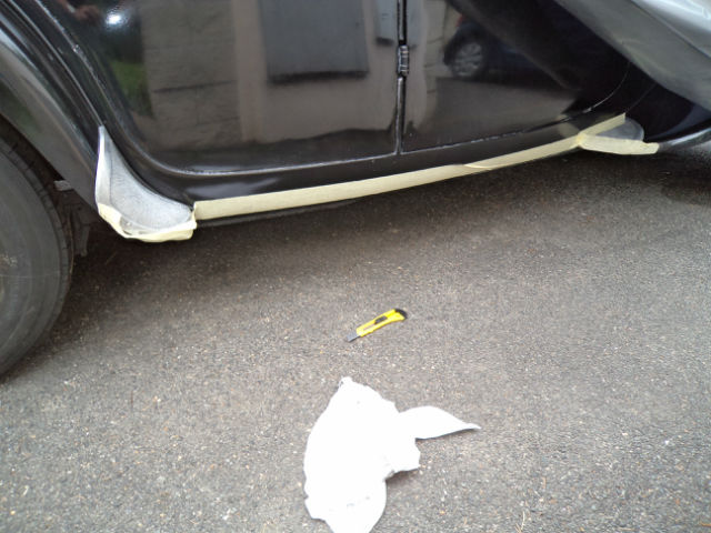

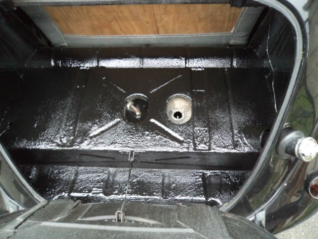

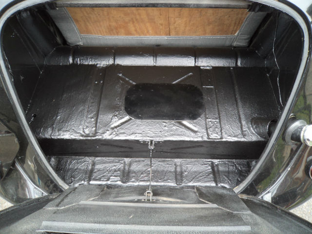

bon c'est un jour sans pluie donc boulot :lol:

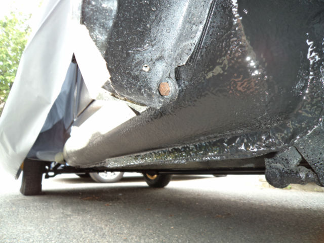

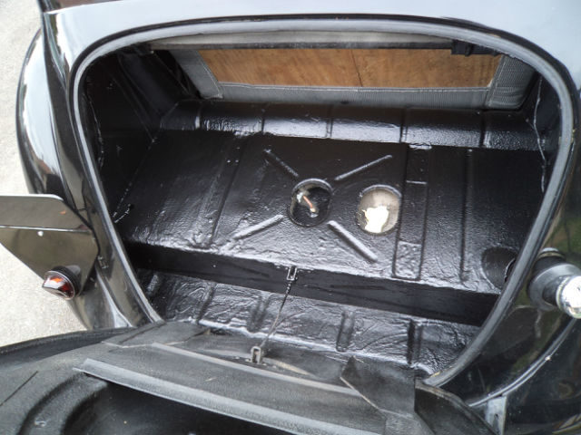

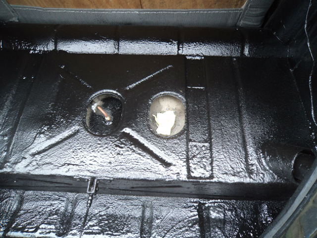

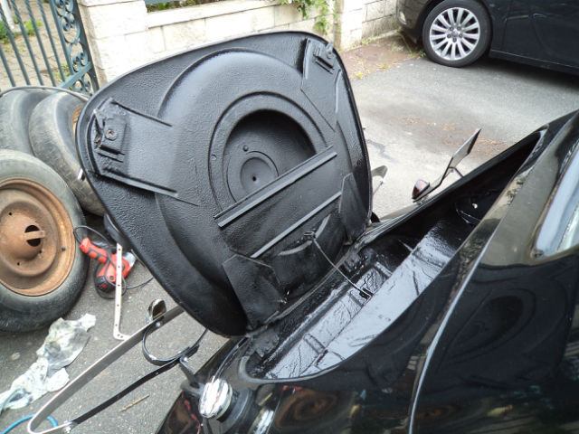

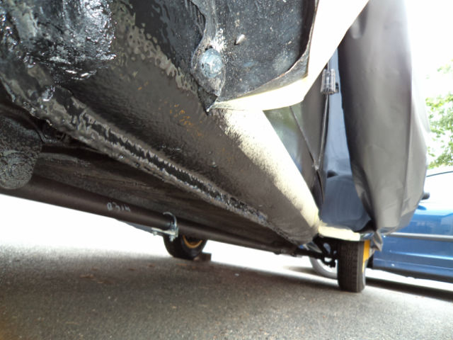

faire de la place dans le coffre pour tout ranger et tout nettoyer mais avec l'eau de ponçage et la poussière ça reste blanc donc comme je dois blaksoner les bas de caisse,j'en profite :shock:
c'est fait
et presque sec

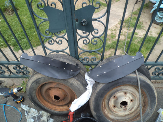

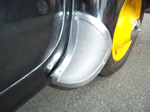

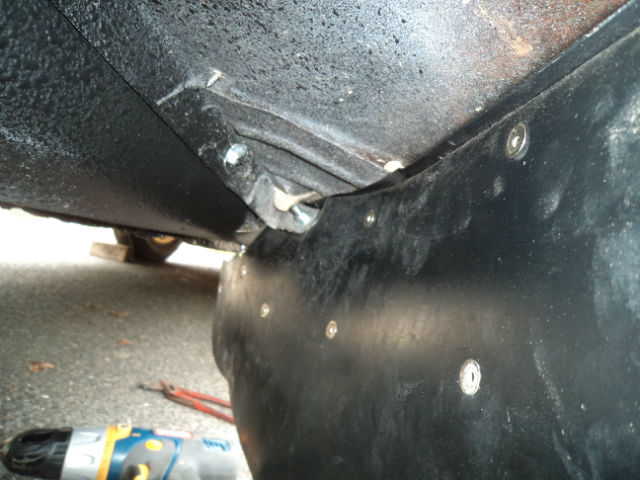

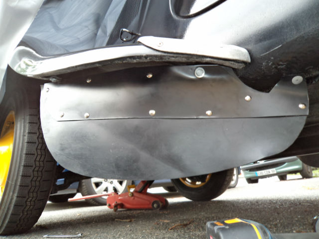

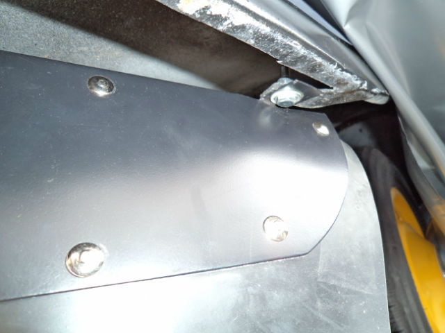

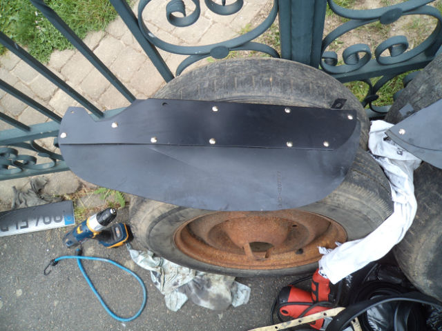

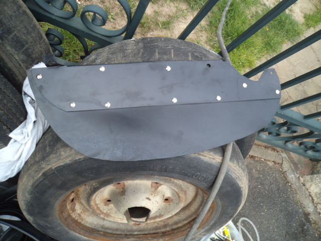

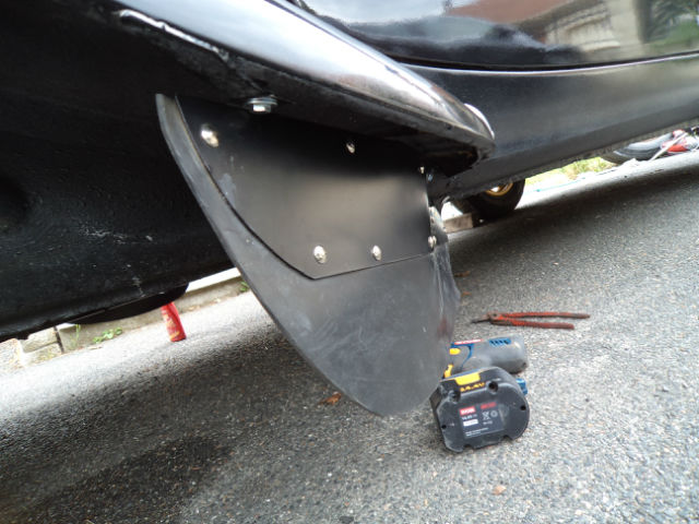

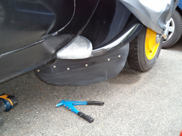

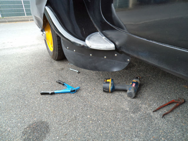

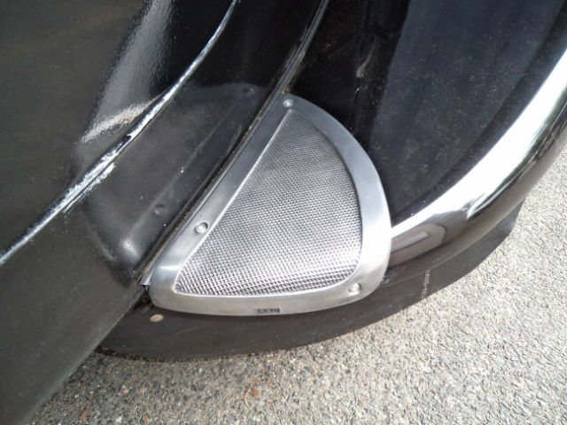

Place aux bavettes AV

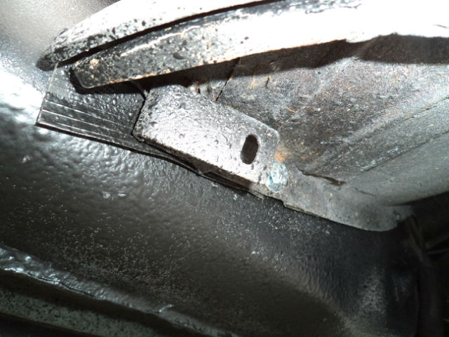

Il y 2 attaches sur l'aile
vers la pointe
et une sur le bord d'aile

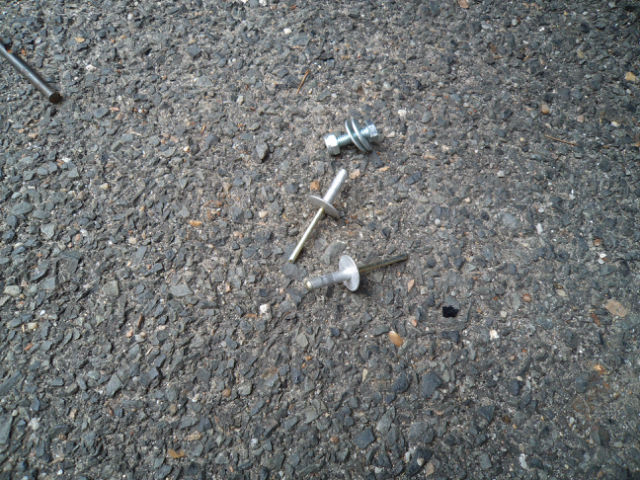

vis neuves et rivet sur la coque

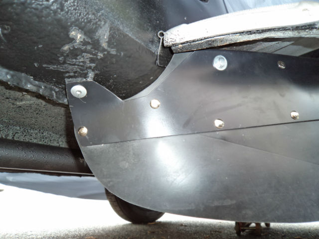

ça donne ceci 8)
pareil de l'autre côté

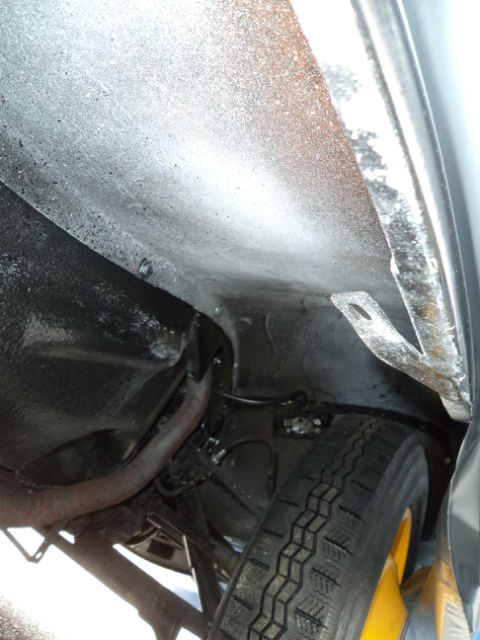

le compresseur étant en marche,je gonfle les roues
AV 2Kg
ARR 1.8Kg

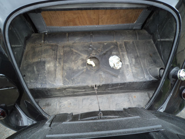

le coffre est sec au touché maintenant et bien propre,les trous d'évacuation d'eau en partie basse au niveau de la jupe sont ok

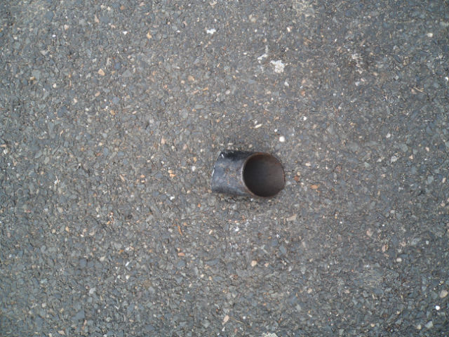

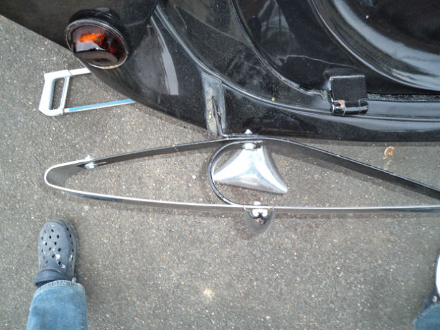

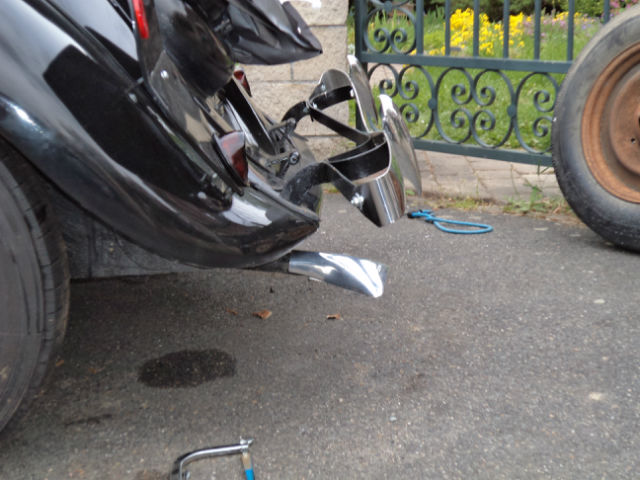

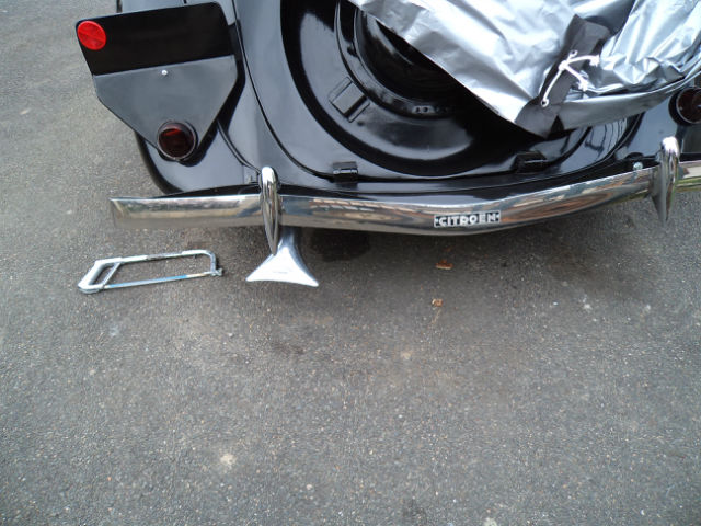

j'ai ensuite diminué la longueur de l'échappement comme le préconisait pierre et dominique(carrera) qui est passé voir si tout était conforme et bien fait,non je rigole, visite amicale le temps de partager ensemble sur les voitures 8)
un morceau en moins
et voilà
encore une bonne partie de faite :D ;)

Tu gonfles plus l'avant que l'arrière ??
Bizarre !!!!
MessagePosté: Mar 14 Mai, 2013- 22:58
salut michel
oui pourquoi?je regarde pas mal de post sur le forum et c'est souvent plus gonflé à l'avant non!!!!je suis preneur pour avoir la direction la moins lourde possible :D :wink:
MessagePosté: Mer 15 Mai, 2013- 08:09
Bonjour Alain,
Tu verra à l'usage. J'ai roulé la plupart du temps à 1,7 à l'avant et 1,9 à l'arrière.
Je suis passé à 2.0 partout. C'est inconfortable. Je suis revenu à 1,8 partout.
D'autant qu'avec les silentblocs à l'avant, 2 bars, c'est plus une traction, c'est un kart ! :wink:

Bonjour Alain,
ça serait bien de poser de la peinture noire sur les rivets des bavettes
sinon on ne verra plus ta superbe voiture; mais des séries de rivets....
MessagePosté: Mer 15 Mai, 2013- 11:42
bon je vais sortir le mig éric et rallonger un peu :lol: moqueur :D pour les rivets c'est marc que ce n'est pas terrible,à voir!!!

petite question ,on trouve encore ces barres de coffres ou faut-il les faire soi-même?
Bonne journée à tous :wink:
MessagePosté: Mer 15 Mai, 2013- 15:05
Salut Alain,
j'ai regardé chez nos revendeurs mais pas trouvé les barres de coffre pour les valises
j'ai aussi regardé dans mon coffre (7c 38) mais ce n'est pas facile à reproduire car c'est en forme de sifflet
Si tu as besoin, tu peux passer quand tu veux pour photos et cotes exactes

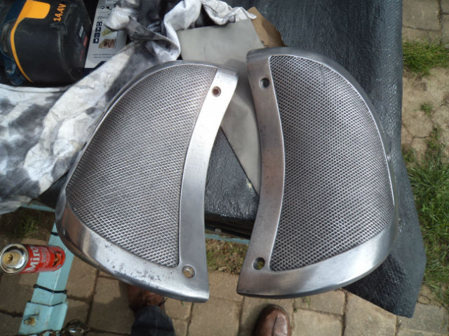

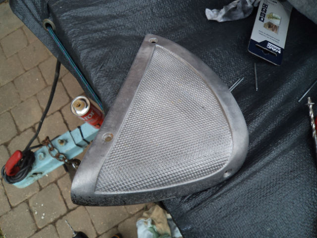

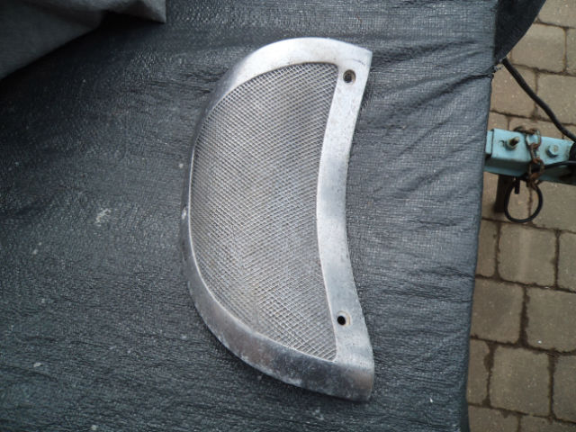

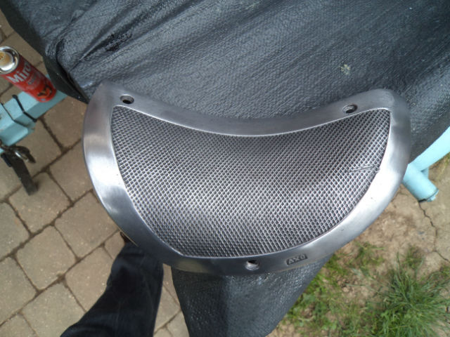

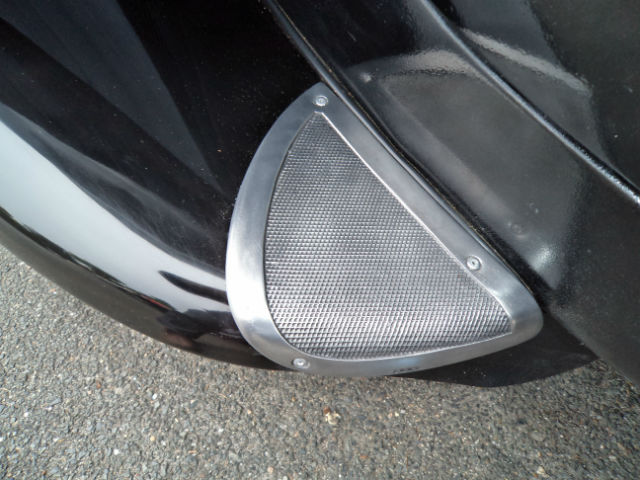

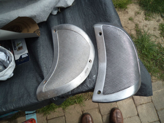

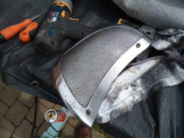

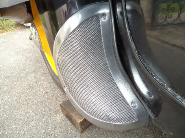

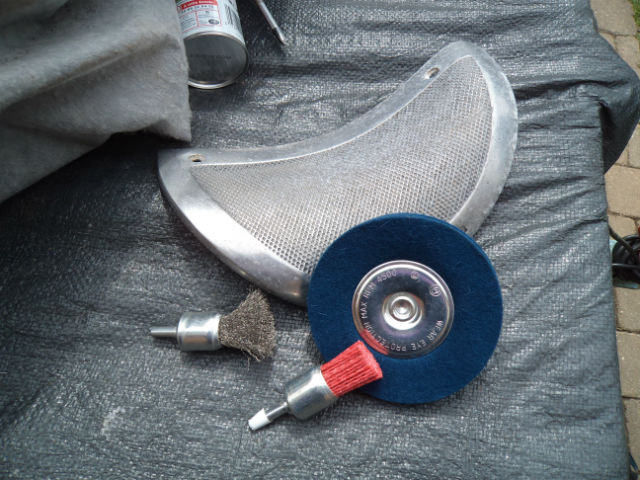

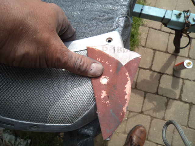

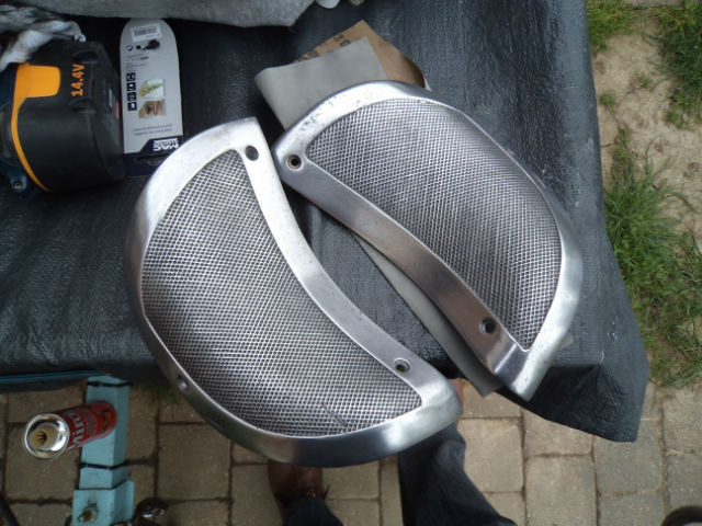

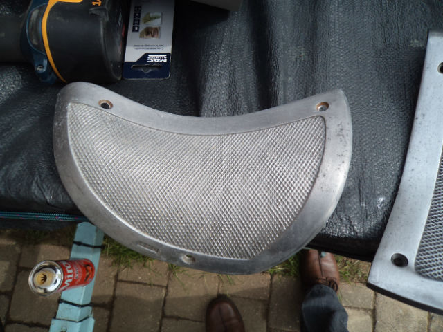

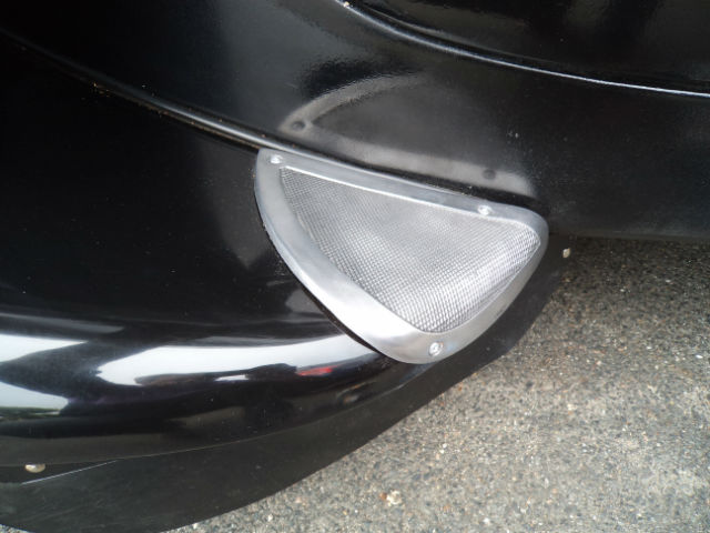

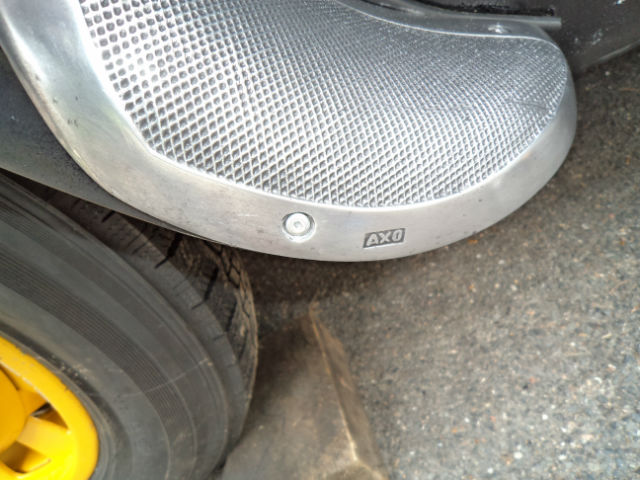

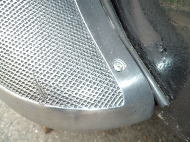

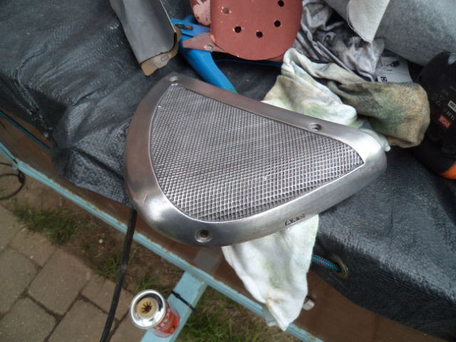

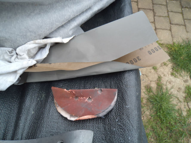

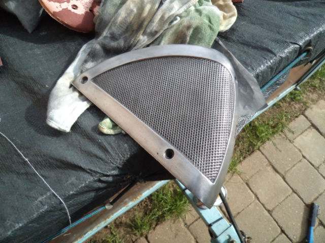

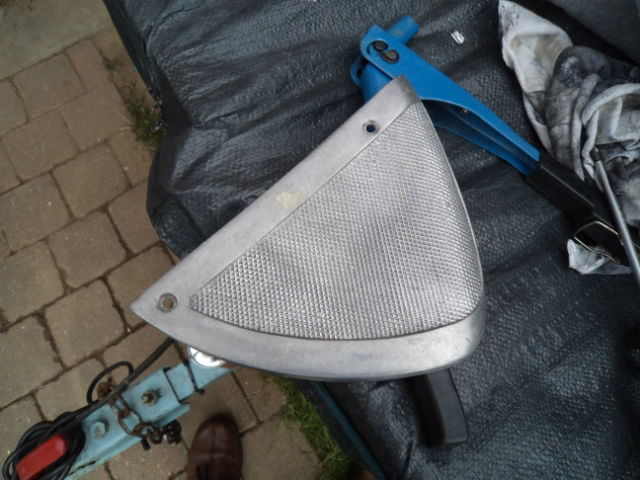

Aujourd’hui c’est journée cosmétique pour les AXO d’ailes AV et ARR, ils méritent bien un bon nettoyage. :shock:

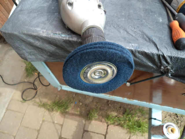

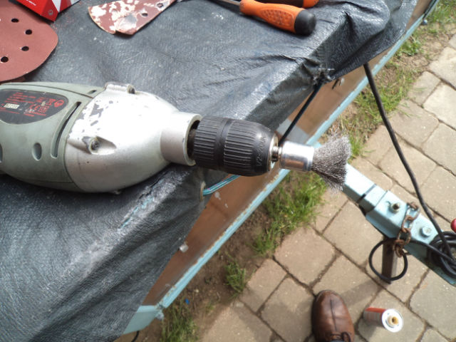

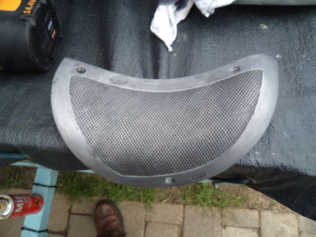

Papier de verre 180 puis 3000,brosse métallique, MIROR et brosse douce pour polir,le tout sur ma perceuse
Résultat 8)
Avant et après,ça vaut le coup de perdre du temps :D
Les 2 ARR terminés
Sur la voiture
Avec les boulons antivol :lol: oui c'est du POP
Les AV

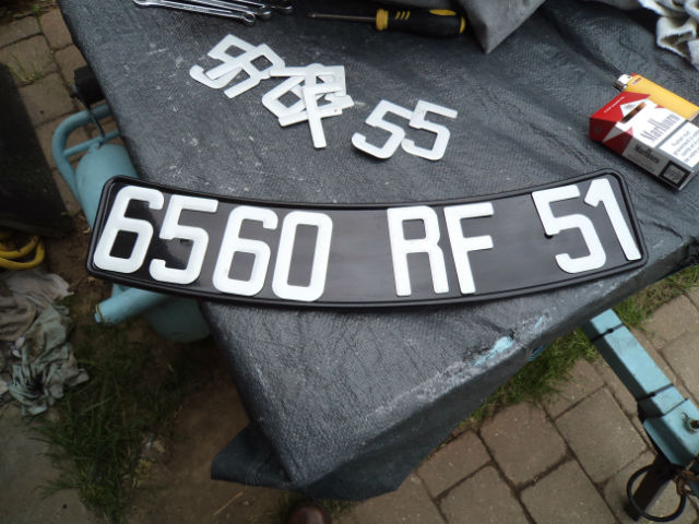

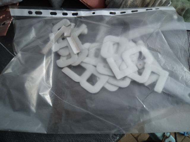

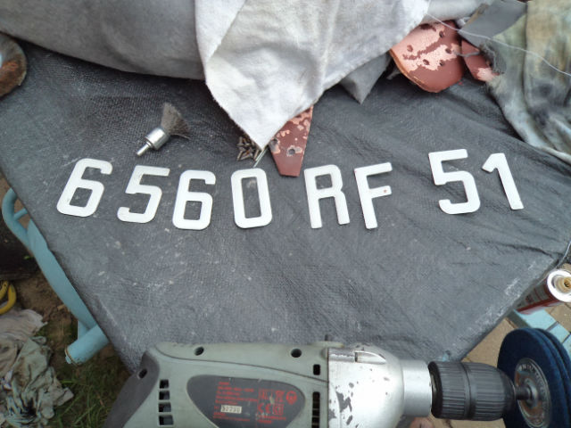

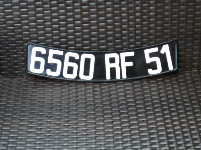

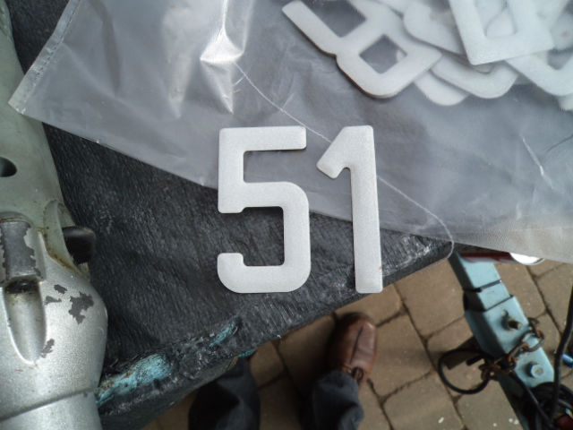

J’ai reçu les chiffres et lettres pour mes plaques :D mais toujours pas ma jauge à essence :evil:
J’aime bien ce chiffre,c’est son année de naissance :shock: :D
Son ancienne immatriculation
Je pose sur la plaque AV pour les gabarits :roll:

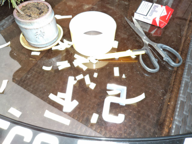

Séquence découpage du double face :(
Et voilà :D

MessagePosté: Jeu 16 Mai, 2013- 07:54
Bonjour moux
Pas la bonne solution le double face. Avec les intempéries, ça va se décoller.
J'ai collé les miens avec du silicone transparent, à l'arrière ça n'a pas bougé mais à l'avant j'en ai perdu 2. :?
Pour essayer j'en ai collé 1 avec le double face qui nous sert à coller les plinthes donc du costaud, et bien avec la pluie et le soleil ça baille :(
l'avantage est qu'on peut en avoir à volonté :D
