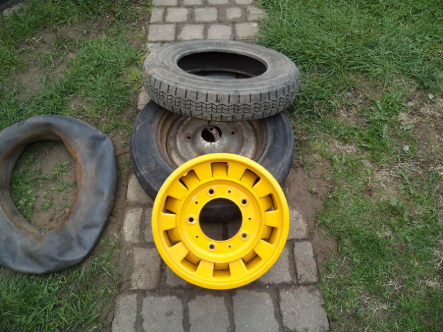

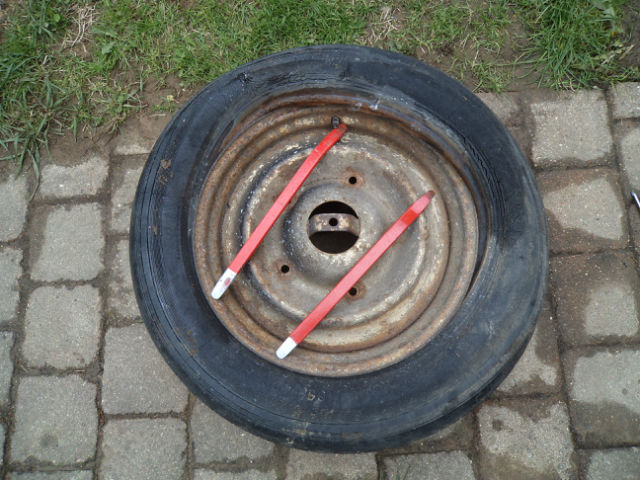

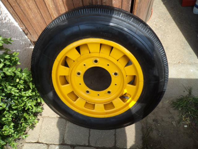

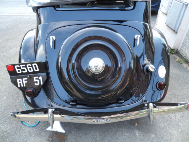

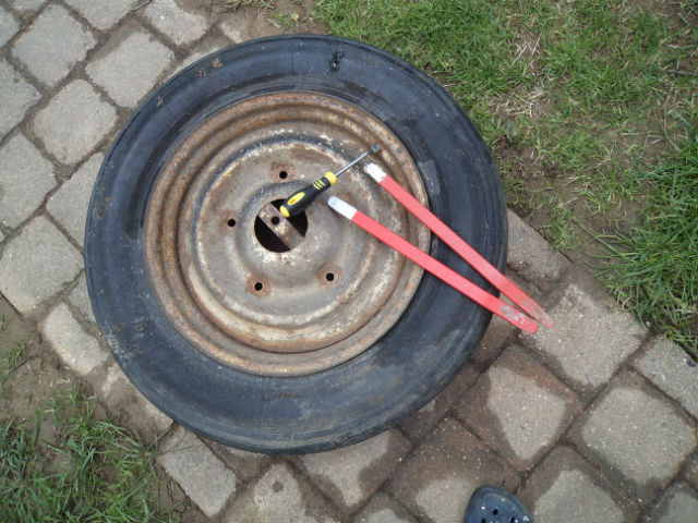

Reprise des travaux avec préparation roue de secours,récupèrer la chambre de celle-ci
démontage
pour remettre le pneu neuf sur la pilote
Bon à vrai dire chapeau aux anciens car impossible de monter le pneu sur la jante :oops: :evil: j'ai perdu 5kg au moins et la roue est morte de rire :lol:
elle est partie pour un montage machine :roll:

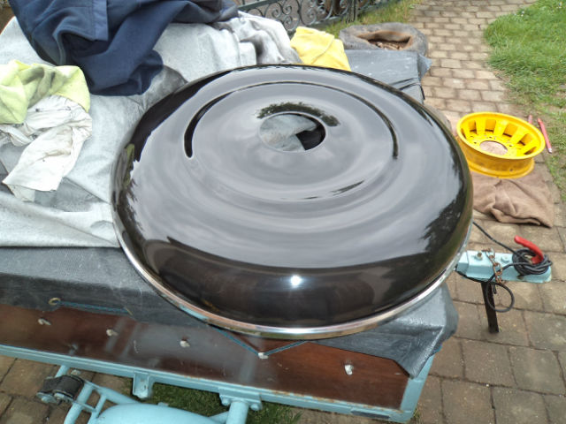

Préparation du cache roue pour me calmer 8)

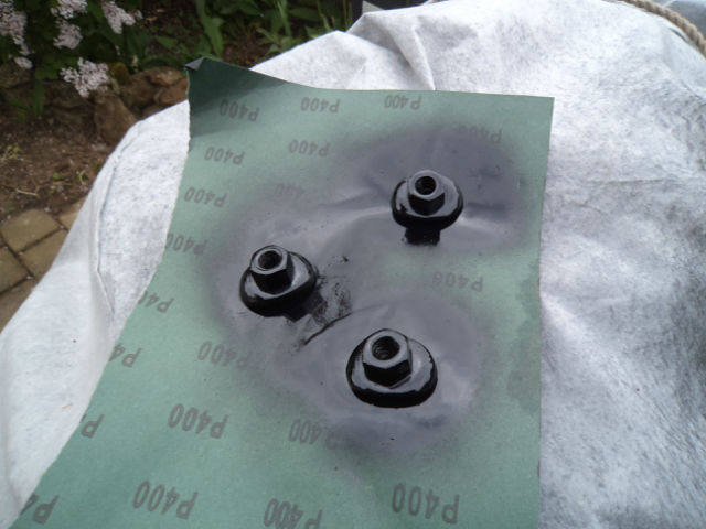

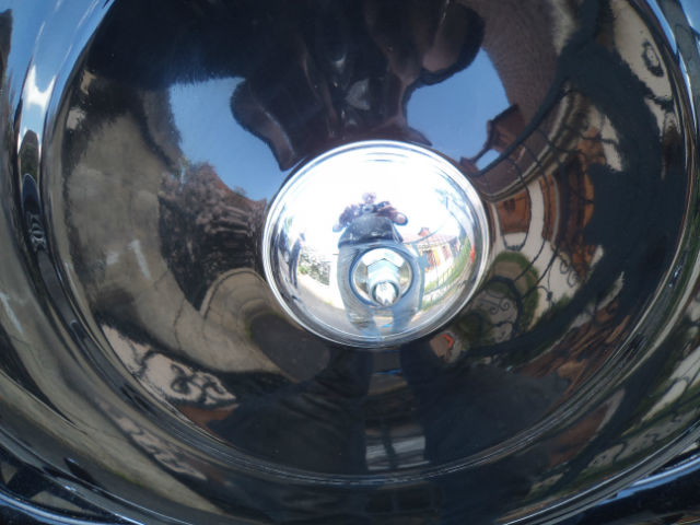

peinture des écrous

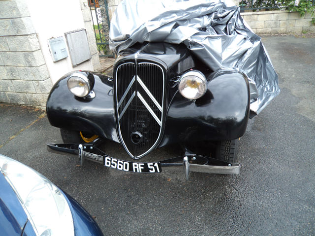

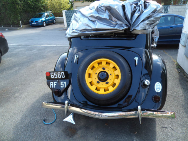

puis montage de la plaque AV

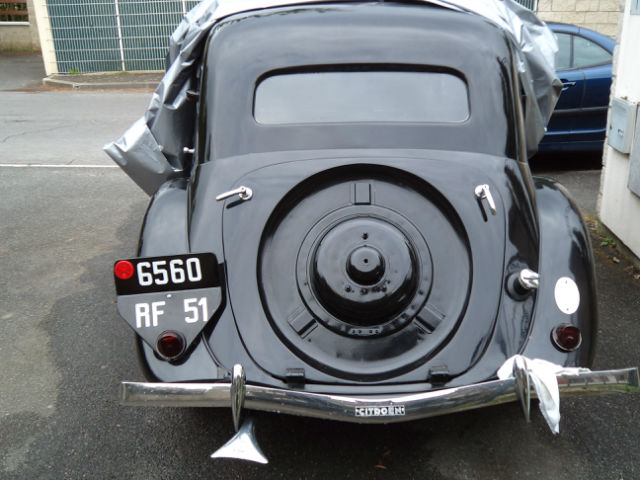

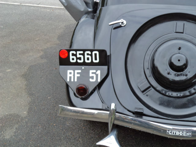

La plaque ARR est faite :D
alain

C'est beau, quand même, une Traction!
MessagePosté: Ven 17 Mai, 2013- 00:49
je me dis la même chose à chaque fois que je la regarde marc :D
MessagePosté: Ven 17 Mai, 2013- 12:38
Et puis, immatriculée RF, on ne peut pas faire plus Français !!! :wink:
MessagePosté: Ven 17 Mai, 2013- 13:54
Pour le montage de la jante, avec la "graisse" Michelin cela se fait tout seul, j'ai monté mes 5 roues BM "sans" problème. Il faut juste bien engager le pneu dans la gorge centrale de la jante et bien protéger les bords si on ne veut pas repasser par la case peinture :? Je ne pense pas que le montage à la machine soit sans conséquence également pour la peinture, mais ça je ne peux pas l'affirmer ne l'ayant jamais essayé.

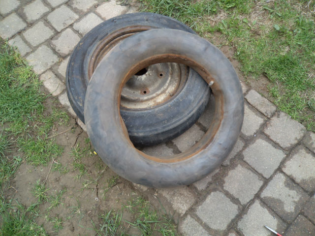

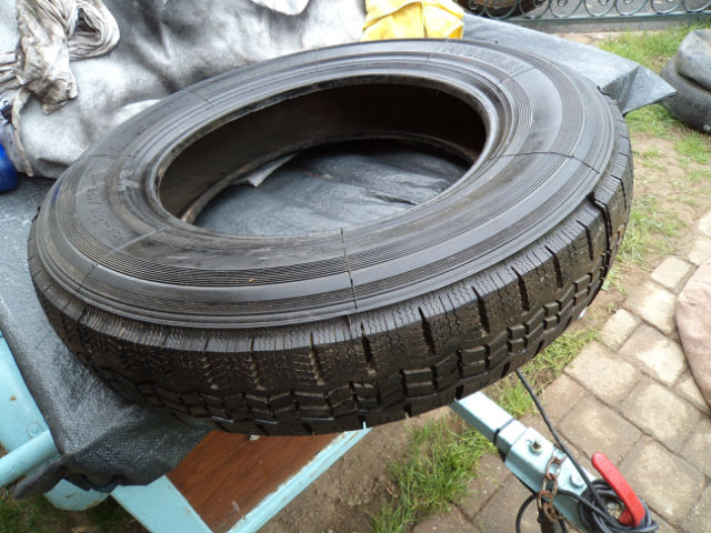

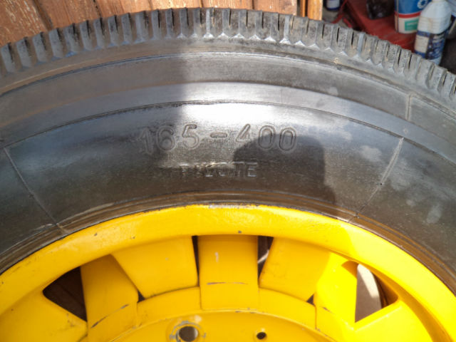

il faut que je précise une chose et en photo :roll: le pneu que je voulais faire monter est celui-ci
165/380 j'arrive au centre de montage et le gars me dit ça ne va pas,il ne monte pas,essai devant moi la machine bloquée :o
je regarde bien dans tous les sans le pneu,la jante et je ne comprends pas :roll:
puis,la lumière :D c'est du 400 sur la trac :oops:

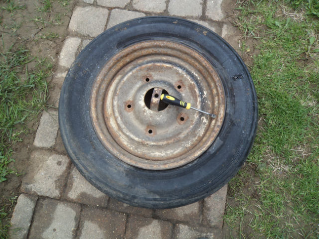

merde,je fonce à la maison et heureusement j'en ai un en très bon état pour la roue de secours car il n'est pas de première jeunesse,un pneu pilote 8)
à la bonne taille
je comprends aussi maintenant pourquoi j'ai perdu 5 kg à vouloir le monter :oops:

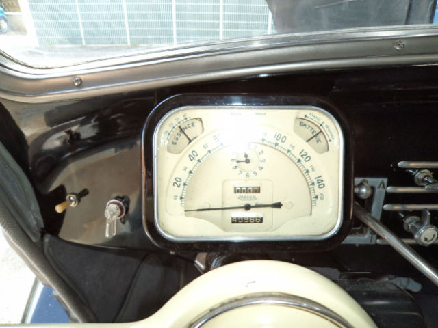

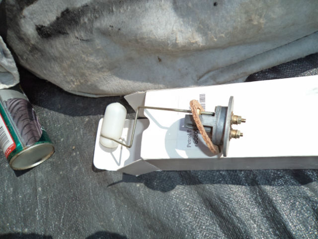

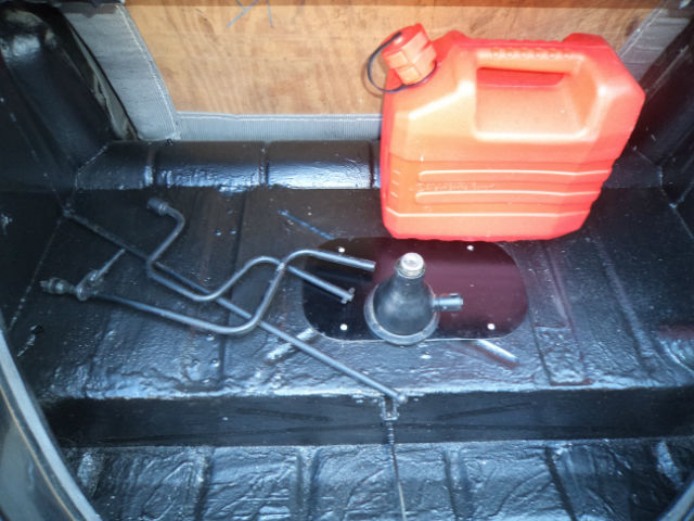

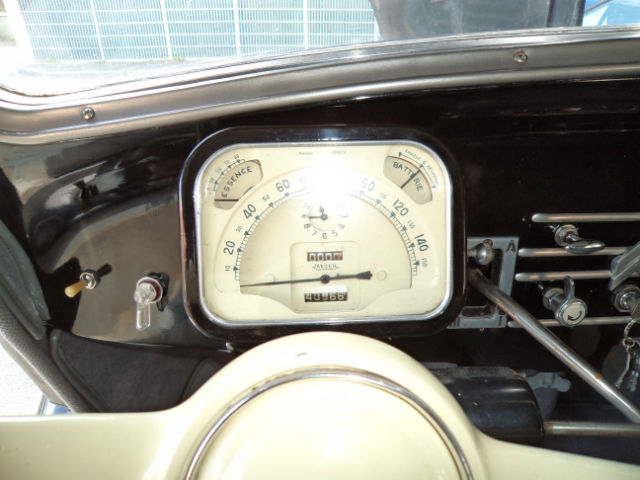

livraison à 12h00 de ma jauge,enfin!!!!
montage,contact et sur la jauge :shock:
ça ne marche pas pourtant tout le cablage avait été révisé :(
je contrôle tout quand même et toujouirs rien,je me dis la seule chose qui puisse marcher c'est une masse peut être et bingo :D
sur les 51 il n'y pas de masse,donc avec les nouvelles refabrications il faut une masse sachez le :shock:

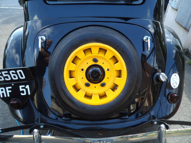

je pose la roue
c'est sympa aussi comme ça :D
puis le cache
il me manque l'écrou chromé,un écrou d"échappelment me dépanne :roll:

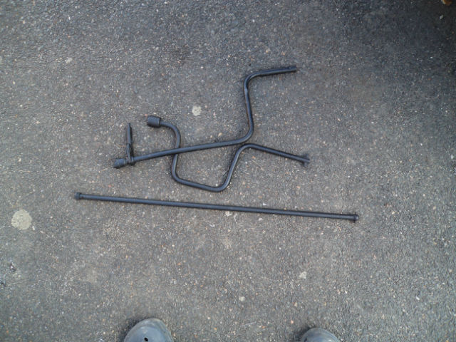

je prépare le lot de bord

Ah effectivement en 380 ça va beaucoup moins bien :) d'où sors tu cette taille ? ce sont des pneus neufs ?
MessagePosté: Sam 18 Mai, 2013- 14:17
Olivier moi je vois 400 ? Suis je miro ? :shock:
