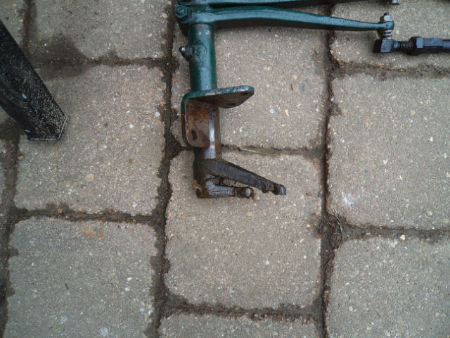

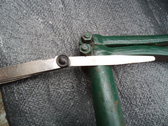

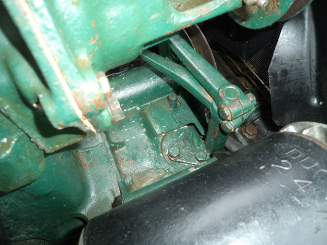

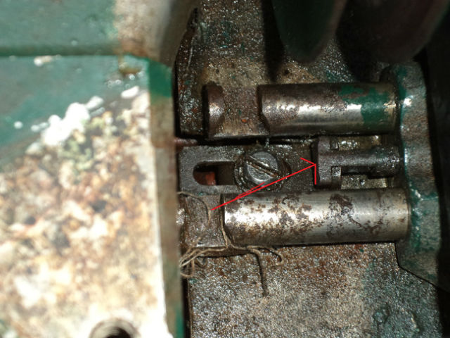

je viens de démonter la tour eiffel pour voir le réglage,elle a une vitesse d"engagée donc ne pas en tenir compte,je veux juste savoir si c'est le jeu ici que l'on mesure quand la boite est au point mort ?
1MM OU 2MM car je sais que les avis divergent même si le MR donne 2mm
merci
alain
Je dirais plutôt 2 que 1 mm... ou entre les deux, c'est cranté alors... :roll:

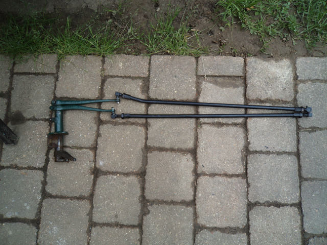

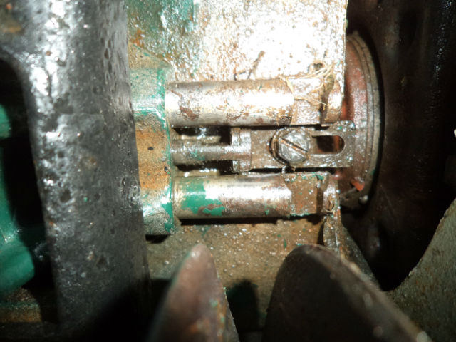

je profite d'une accalmie pour regarder le réglage du verrouillage des vitesses,je remets la boite au point mort et j'ai cela sur la plaquette,pas bon du tout :shock:
contrôle du jeu de la tour eiffeil à 0.3 et graissage
je place l'embrayage en contrainte pour mesurer le jeu et je mets 1mm pour voir et je repose la tour eiffel en ayant pris soin de bien graisser les axes
je repose le cache

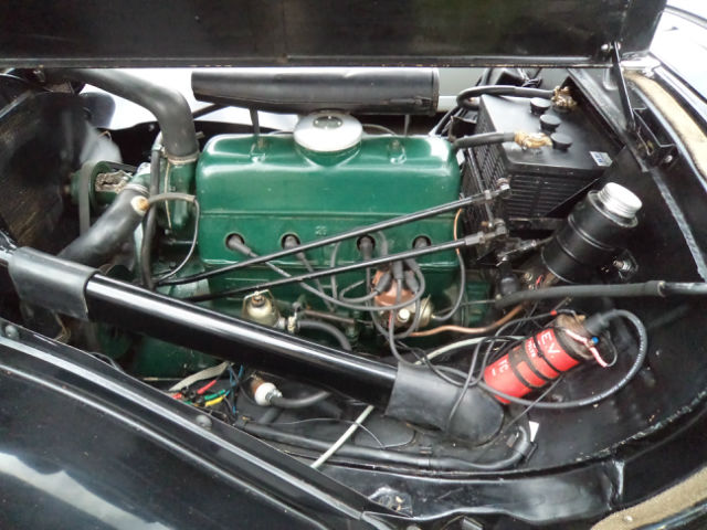

je remonte les barres et je vais faire un petit tour :roll:
YOUPI :lol: ça passe et la première ne saute plus, à voir quand je pourrai vraiment faire une bonne balade :D

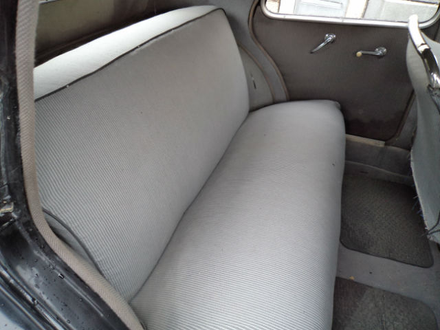

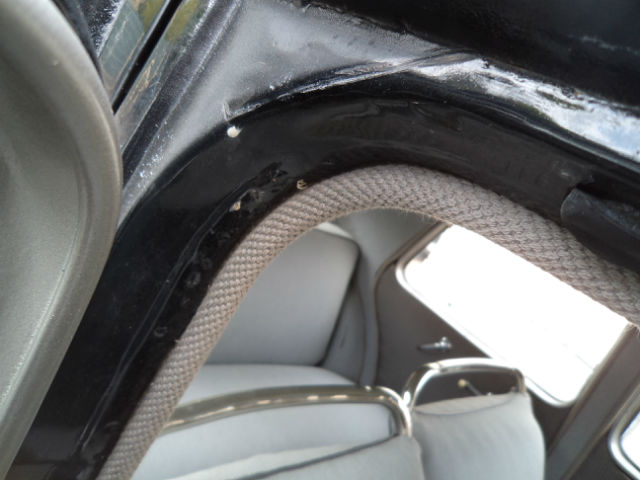

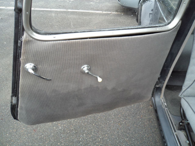

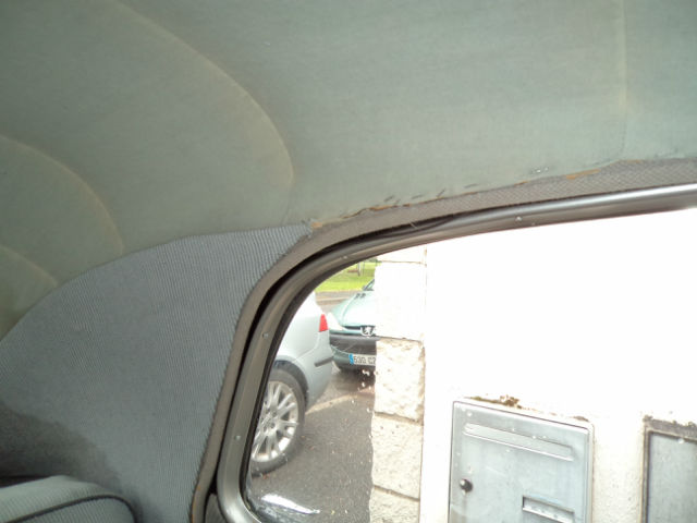

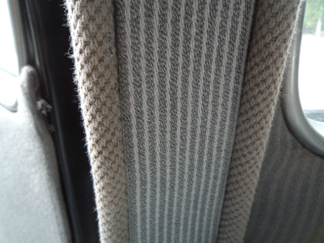

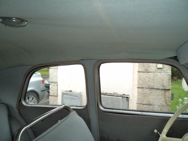

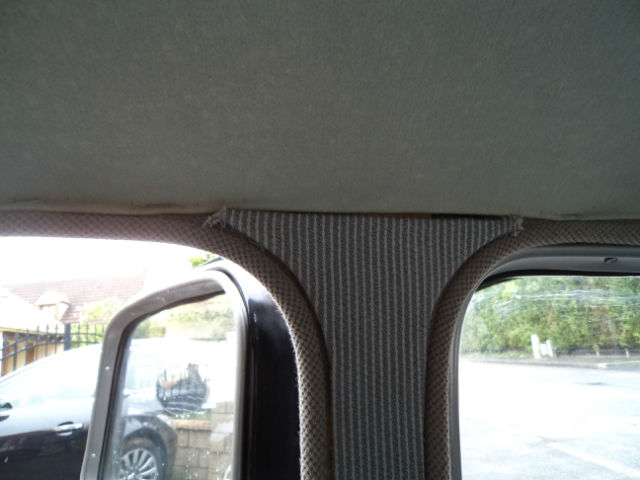

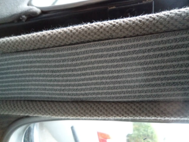

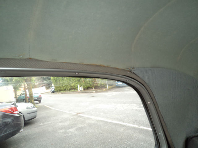

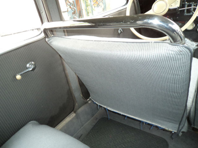

photos de l'intérieur qui doit être refait ou revu :roll:
pas beau la jonction du ciel de toit et des hauts de portes,il y a des agrafes partout :roll: elle est dehors et sans la bâche, elle prend l'eau la titine :? il y aura aussi pas mal de boulot à faire dedans :shock:
alain

Alain,
Le réglage se fait embrayage au repos.
... enfin, si çà fonctionne... Image

pierre avant de mettre l'embrayage en contrainte j'avais 2 mm donc tout comme le MR, lorsqu'il est en contrainte il reste 1 mm et ça marche super bien même si je n'ai pas beaucoup roulé :D

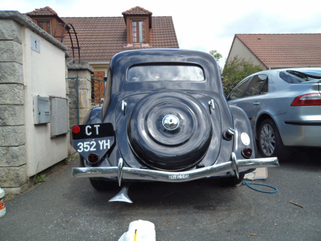

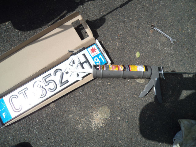

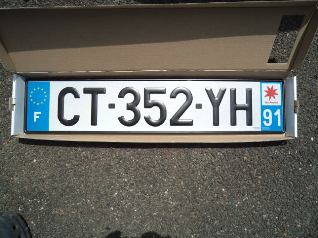

bon ce matin à la première heure direction la préfecture pour ses numéros définitifs :D
1h30 d'attente et le graal, elle est maintenant immatriculée et à mon nom 8)
elle sont toutes belles :D
Bien sûr je ne garde que les numéros et lettres :D collage
dommage j'aimais bien ça :(

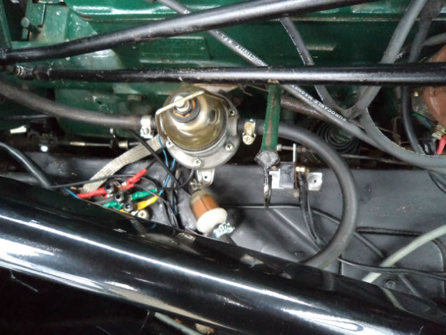

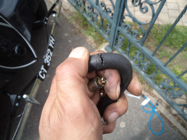

j'ai trouvé l'origine de l'odeur d'essence :D toutes les durites n'ont pas 1 an ça me fait peur :x un petit morceau qui allait du filtre à la pompe et qui était coudé
c'est changé en plus long

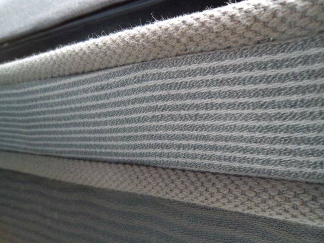

je laisse les photos des bourrelets de portes pour michel :D
réglage des vis avec le matos ad hoc
elle commence à être propre

Alain,
Sur l'image des bourrelets où l'on aperçoit le haut de porte... Le joint de porte est couché !
Tu ne les aurais pas montés à l'envers ?
En fermant, il se replie vers l’intérieur et tire l'eau dedans. Normalement il doit appuyer en haut juste sous la gouttière. et là, rien de rentre.

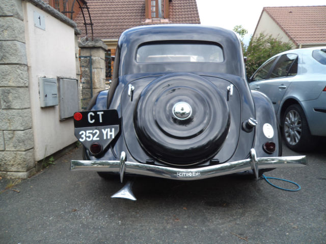

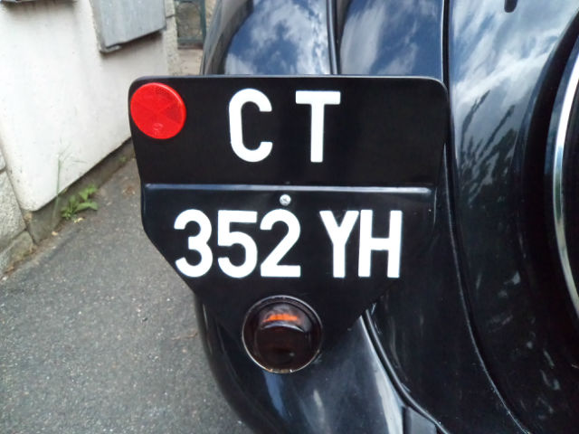

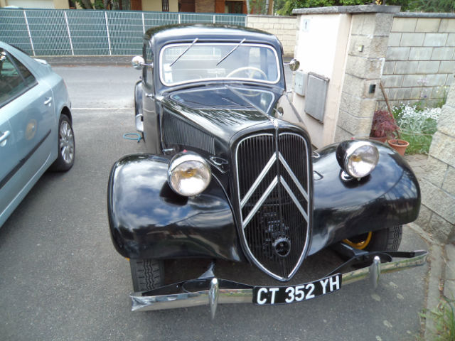

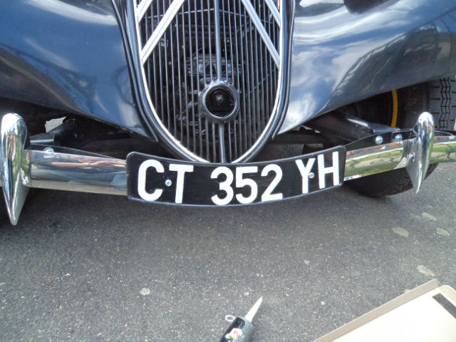

Et tes plaques ne sont pas légales
Il faut OBLIGATOIREMENT les tirets, même sur une plaque noire
