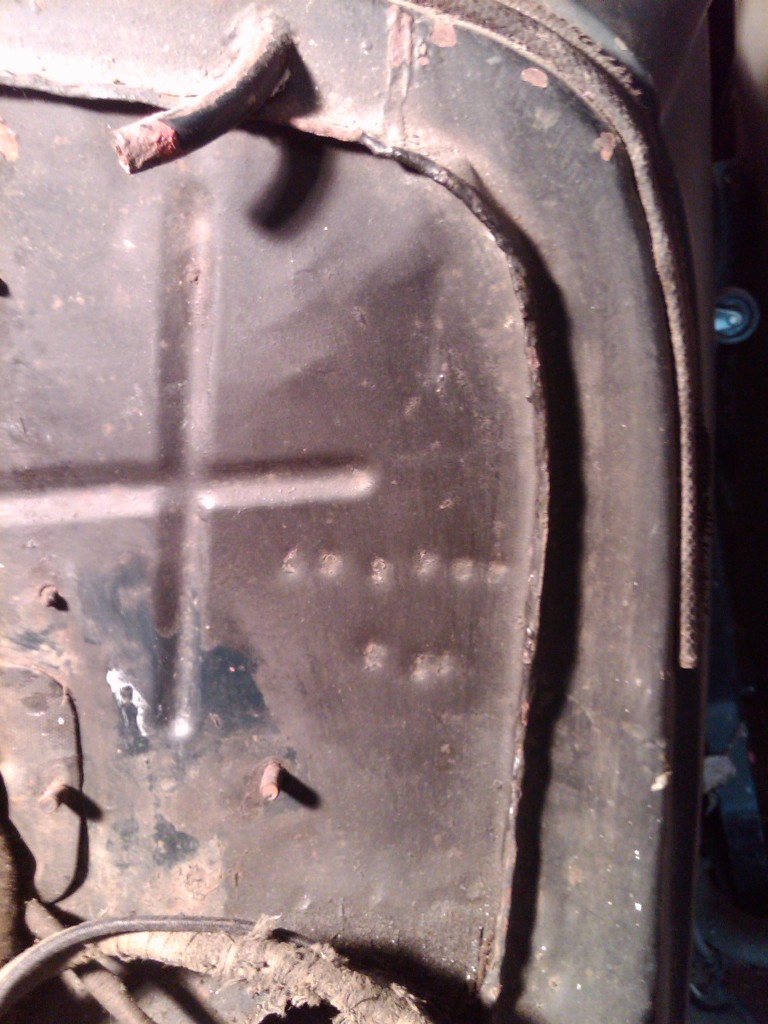

Bonsoir, avec les évolutions du CT en 2011 j'ai recherché la frappe à froid du N° de série et effectivement je l'ai trouvé sur l'auvent à côté du réservoir de liquide de frein, et il est même lisible :D :D :D bon il faut être attentif mais ça se voit bien. Le C de 11C est lui frappé à l'envers ?? c'est à dire dans le bon sens puisque le N° est frappé le haut des chiffres vers le sol :shock: :shock:
Et vous ? vous l'avez ? ma 11C est de 1954.

Commentaire: N° de série

Bonsoir Philippe,
La frappe à froid sur ta voiture est étonnamment bien lisible, ce n'est de loin pas le cas sur d'autres.

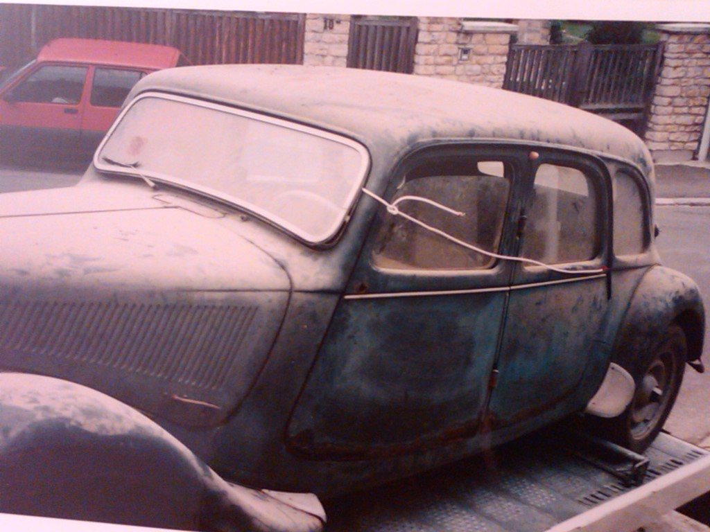

Bonsoir Pierre,
Et bien écoute il faut bien que j'ai quelque chose de bien sur cette voiture car vu l'état dans lequel je l'ai récupérée.. :shock: :shock:

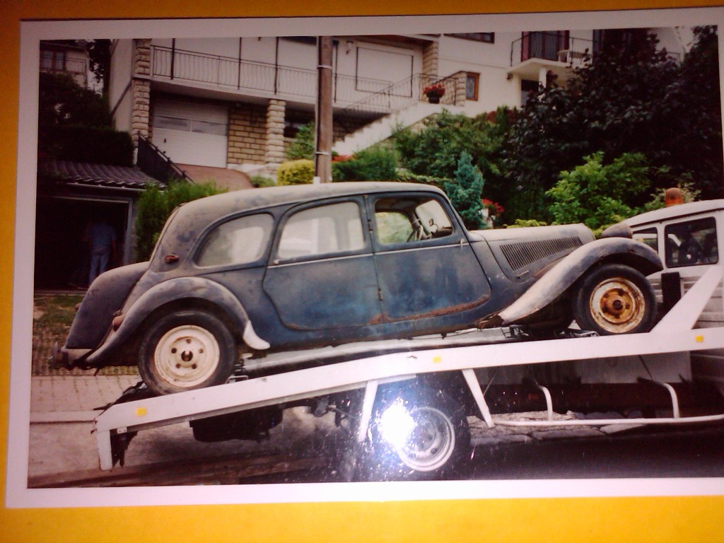

Commentaire: lorsque je l'ai récupérée

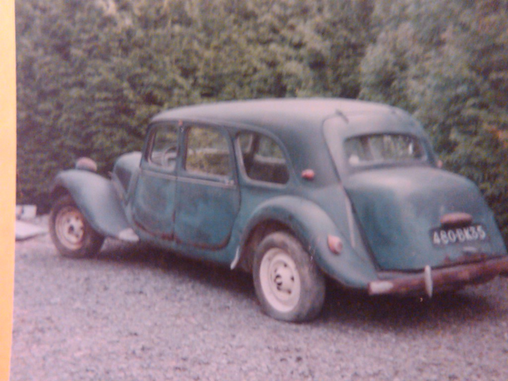

Commentaire: lors de l'acquisition

Commentaire: arrivée à la maison après 7 ans chez un ami Hum plus de poignées de porte par ex

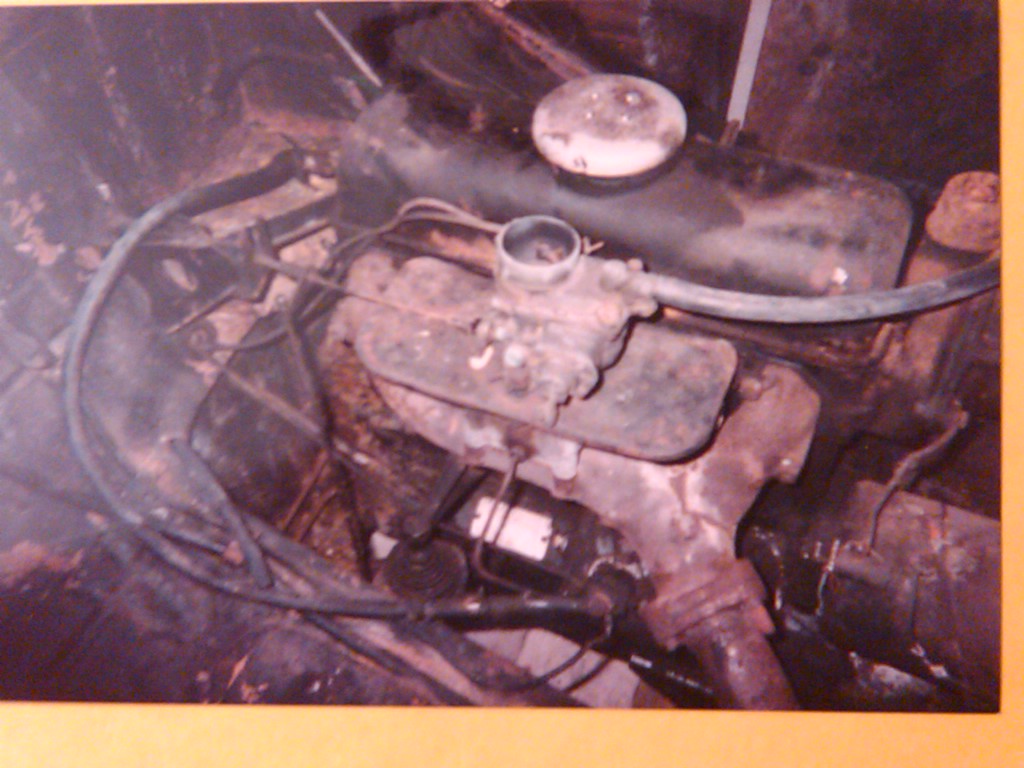

Commentaire: sous capot moteur ??presque neuf ..

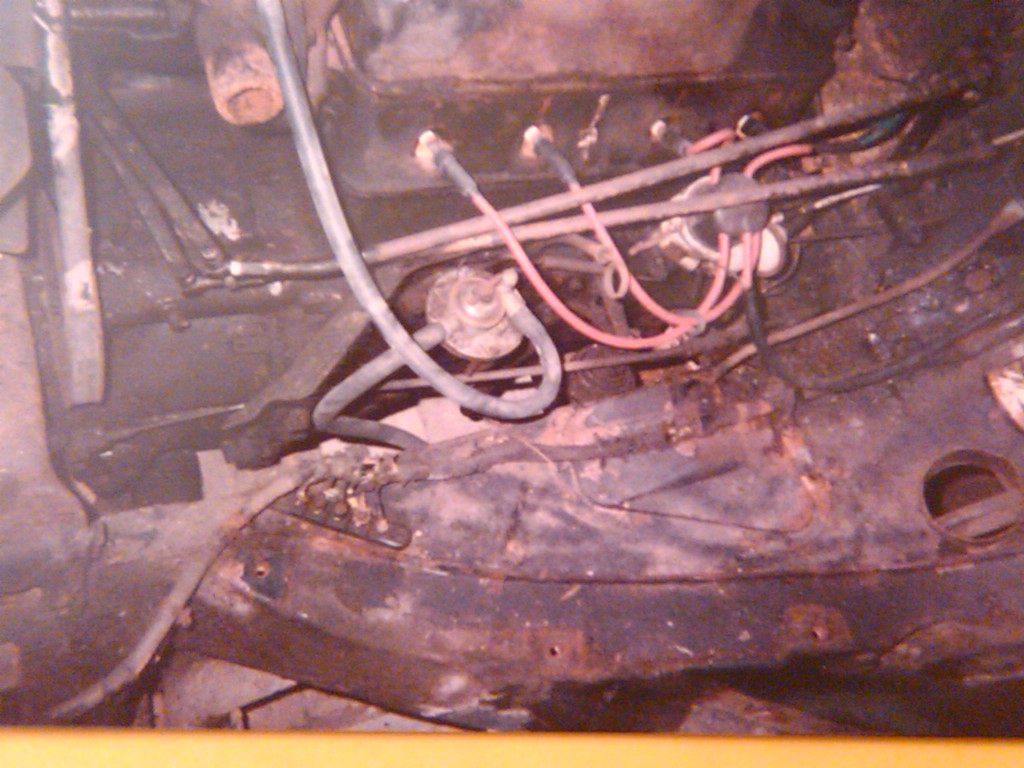

Commentaire: presque rien à refaire

Question subsidiaire : ou est le numéro de frappe à froid?

Là et à lire à l'envers (tête en bas )

Bonsoir Eric,
... en général, côté gauche, sous la bobine, à lire tête en bas.
Attention.. il peut être placé plus bas que sur l'image ci-dessus, et souvent difficile à lire à cause de l'enfoncement des frappes.
