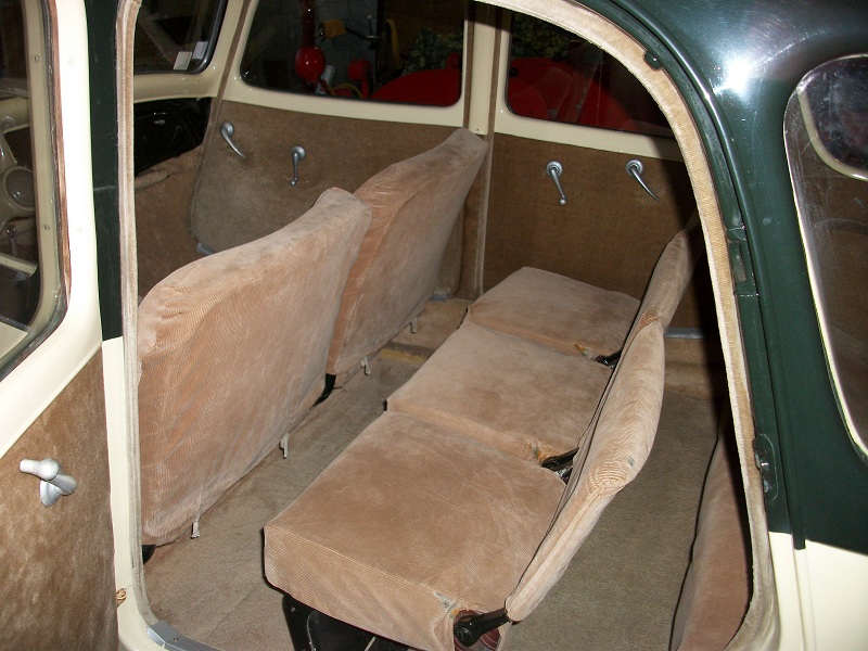

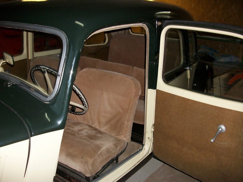

Commentaire: l'intérieur (les tissus d'origine sont dessous pour les sieges, les sièges arrière possèdent un cuir rouge par dessus le tissus gris qui me semble d'origine? oui ou non?
IMGP1970p.jpg [ 212.7 Kio | Vu 16849 fois ]
Commentaire: les strapontins
IMGP1972p.jpg [ 237.55 Kio | Vu 16871 fois ]

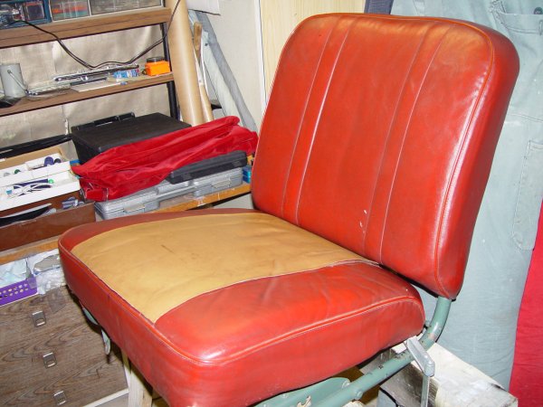

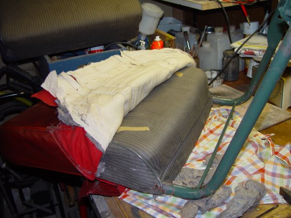

Concernant les tissus ou coiffes de sièges on a connu des aventures similaires.
Ma 11 BL de 56 avait non-seulement des sièges anachroniques mais aussi eu des couches superposées de simili et de velours rouge.
Exemple :
trac106_6.jpg [ 59.71 Kio | Vu 16753 fois ]
trac109_6.jpg [ 57.83 Kio | Vu 16708 fois ]
... et au dessous, on retrouve le tissu d'origine en relativement bon état.
Sauf que dans ce cas précis, l'absence des simili gris en haut des dossiers et sur les côtés incite à penser que ces sièges ont été prélevés sur un modèle nettement plus ancien. (48-49)

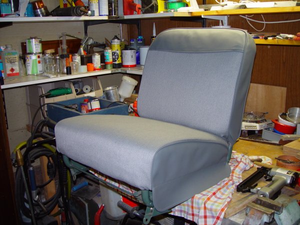

On trouve sur le marché des coiffes correspondant au millésime :
trac113_6.jpg [ 65.27 Kio | Vu 16717 fois ]
C'est ce que j'ai fait sur la mienne, y compris les panneaux de portes.

Donc il y a 2 trous en haut rapport aux sièges tubulaires :?
 Sujet du message: Re: 11B familiale, entretien et réparation
MessagePosté: Ven 17 Mai, 2013- 08:41
Non, il s'agit des premiers "Pullman".
Sauf erreur, fin 48 ou courant 49 ils sont recouverts du tissu rayé sans simili.
Je crois qu'il faudra attendre deux ans pour voir apparaître les modèles avec simili.
NB: Les spécialistes sauront mieux que moi à quelle date exacte ont eu lieu ces changements. :?
