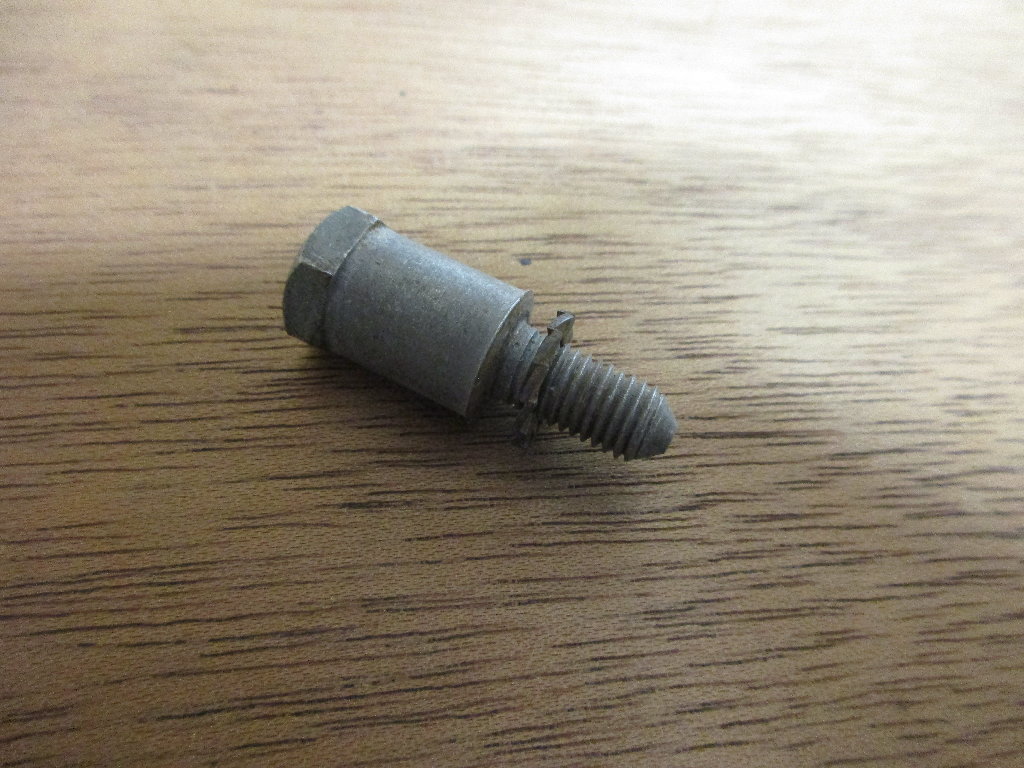

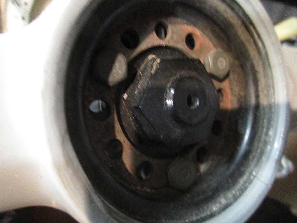

Exemple de fixation par 3 boulons, effectivement les trous sont décalés, sinon une autre version existe avec trois vis spécifiques qui permettent le décalage de la tête de vis du moyeu pour passer la clé.
Désolé la photo est un peu floue.
IMG_3537.JPG [ 3.91 Mio | Vu 592 fois ]
IMG_3538.JPG [ 5.03 Mio | Vu 632 fois ]
