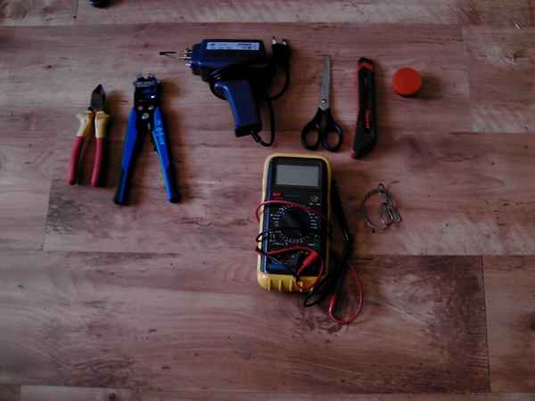

Commentaire: un peut de materiel
IMG_0008.JPG [ 23.73 Kio | Vu 5958 fois ]
Commentaire: petit chalumeau pour les soudure
et qui ma servi pour les gaines thermo

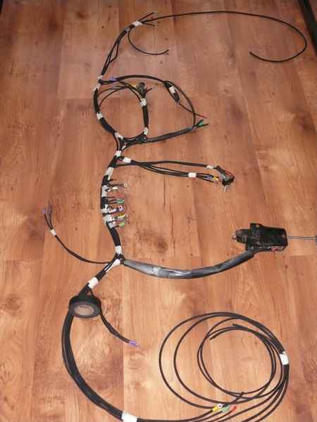

Commentaire: en cour de réalisation
P1040375.JPG [ 36.93 Kio | Vu 5932 fois ]

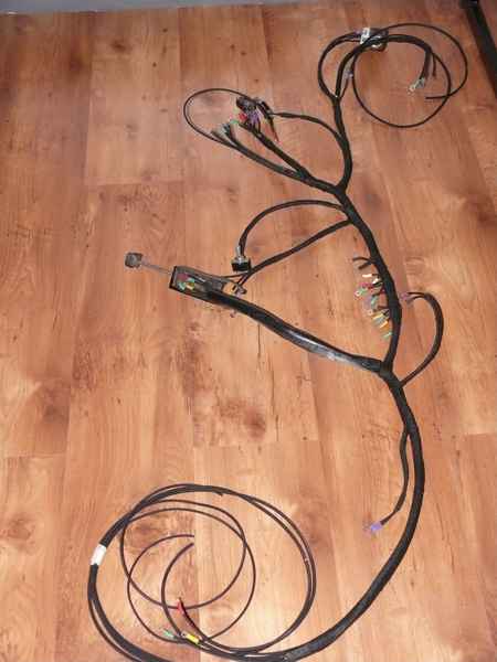

Commentaire: première parti
P1040376.JPG [ 36.94 Kio | Vu 5971 fois ]

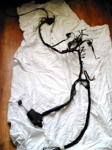

Commentaire: et voila celui d'origine
IMG_0009.JPG [ 33.83 Kio | Vu 5938 fois ]

Bonsoir Borussia,
... avant de finir ton faisceau, je te conseille peut-être de lire ce post, en particulier l'opinion de Christophe...
http://www.traction-avant.com/forumsn/v ... hp?id=3021
Bravo et bon courage
Pierre

je revient sur ce post aprés réflexion
je suis d'accord pour des cosse mal et femelle car il n'y a rien qui les tien juste entre elle ; alors la effectivement les vibration peuvent faire casser le fil
mais pour des cosse a oeuillet elle son fixe toute boulonné ; les vibrations zéro.et je vois mal des cosse qui vibre .
