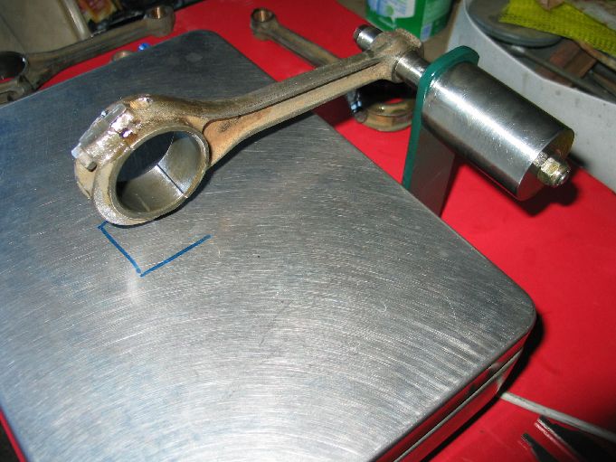

Une partie de mon outillage pour le pessage.

Pas mal, la "balance à bielles".

Pour terminer le controle des bielles en photos ci dessous.

Bel appareil pour vérifier l'équerrage bielles en place !
Perso, je le fais de manière plus empirique, par paires de bielles avec un axe de piston et un réglet. J'imagine que pour un moteur de Traction, assez agricole finalement, cela suffira.

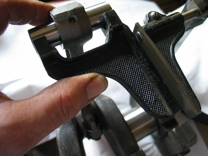

Marrant, je viens de trouver la même équerreuse de bielles que toi, J Louis: état quasi neuf dans sa boite.
On peut approcher aussi l'équerrage en bridant l'axe de piston et le V sur le rail dressé, mais il vaut mieux voir le tout bielles en place sur le vilebrequin.

La bête en action :
L'ajusteur a fait du joli travail, aucune des 6 bielles n'a trace de vrillage ou flambage.
