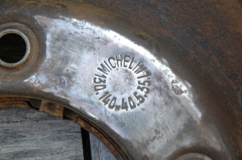

Félicie ne va pas tarder à retrouver son garage douillet, et moi à devoir remonter tout ce que j'ai démonté.
Je compte la chausser de neuf. Elle est équipée de jantes Stop à 5 tocs, donc je dois lui offrir des Superconfort.
Mais là je butte sur la dimension que je dois commander.
Certains ouvrages parlent de 140x40 pour les 7 et les légères, d'autres font état de 150x40 uniquement pour les légères.
L'intérieur des jantes portent la mention 140x40.
Sachant que les dimensions des pneus collection sont 130/140x40 et 150/160x40, et que le catalogue du Bibendum (qui boit l'obstacle) indique 7A et 7B pour la première dimension , et 7 11 15 pour la deuxième.
Alors si vous avez un avis, éclairé comme tous les avis, je suis preneur. :?:

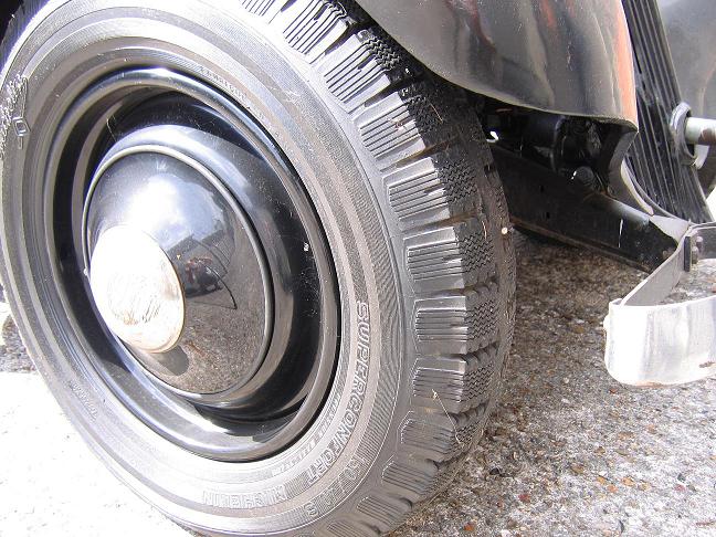

Ma BL de 1937 était équipée d'origine en 150 x 40
Traction 11 BL 37 003AA.jpg [ 88.91 Kio | Vu 9347 fois ]
Aujourd'hui pour quatre dimensions il n'y a de refabriqué que 2, à savoir
130/140 x 40 et 150/160 x 40.
Pour une légère je conseille vivement les plus petits, la voiture est beaucoup plus fine et surtout moins haute.
Attention au prix ..............bon courage.

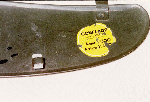

je n'ai pas d'avis sur le choix de la monte mais j'ai la référence d'époque pour la pression relevé sur des autocollants jaunes ronds qui indiquent la pression de gonflage des pneus Michelin 140/40 et 150/40.
Dans le cas présent c'est une porte de boite à gants de 7 C 1937 vert Olive ....
amitiés
Bertrand

Moi j'avais aussi cette étiquette sur la boite à gants de la 37.
Personnellement je ne conseille pas ces pressions.
Moi je m'étais 2 kg partout.
Même si les pneus ont le même aspect la conception reste très différente.
Pour Hervé attention au démontage et remontage il y a une technique bien particulière.
Il y a dans la jante un genre "cavité ".... pour mettre le flanc du pneu.

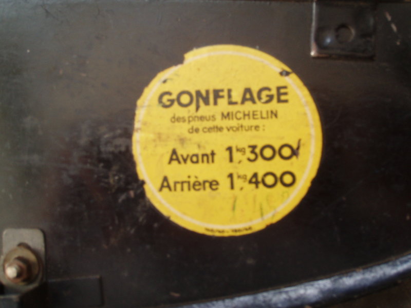

OK, je ne suis pas le meilleur photographe, mais j'ai aussi une voiture de 1936 avec cette étiquette.
URL=http://img263.imageshack.us/i/gonflage.jpg/][IMG]http://img263
Ciao
le vrai bruit d'une traction c'est celui d'une 11, mais une 15...ça ronfle!
 Sujet du message: Re: Dimension Pneumatiques
MessagePosté: Sam 26 Mar, 2011- 12:48
Bonjour Meno,
merci pour ce témoignage avec photo.
cela fait 4 macarons de recensés ! Un de 1935, un de 1936 et 2 de 1937.
à suivre
amitiés
