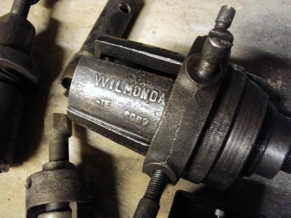

J'ai de gros soucis pour démonter mes tambours de freins (pas possible avec un extracteur deux ou trois branches ).Comment faites vous? je voudrais éviter l'achat d'un extracteur spécifique.

Pour l'extraction du tambour, l'arrache est fortement recommandée, sinon risque de déformations du tambour par l’utilisation d'autres moyens. (tirer par les tocs p. ex.)
Dsc00315_w6m.jpg [ 53.56 Kio | Vu 4314 fois ]

Merci pour le principe de démarrage mais je pense qu’ effectivement il faut que je contrôle tous ces points et merci pour le lien concernant le réglage de la tête d'allumage.Pour le démontage il faut donc bien utiliser un extracteur spécifique.
