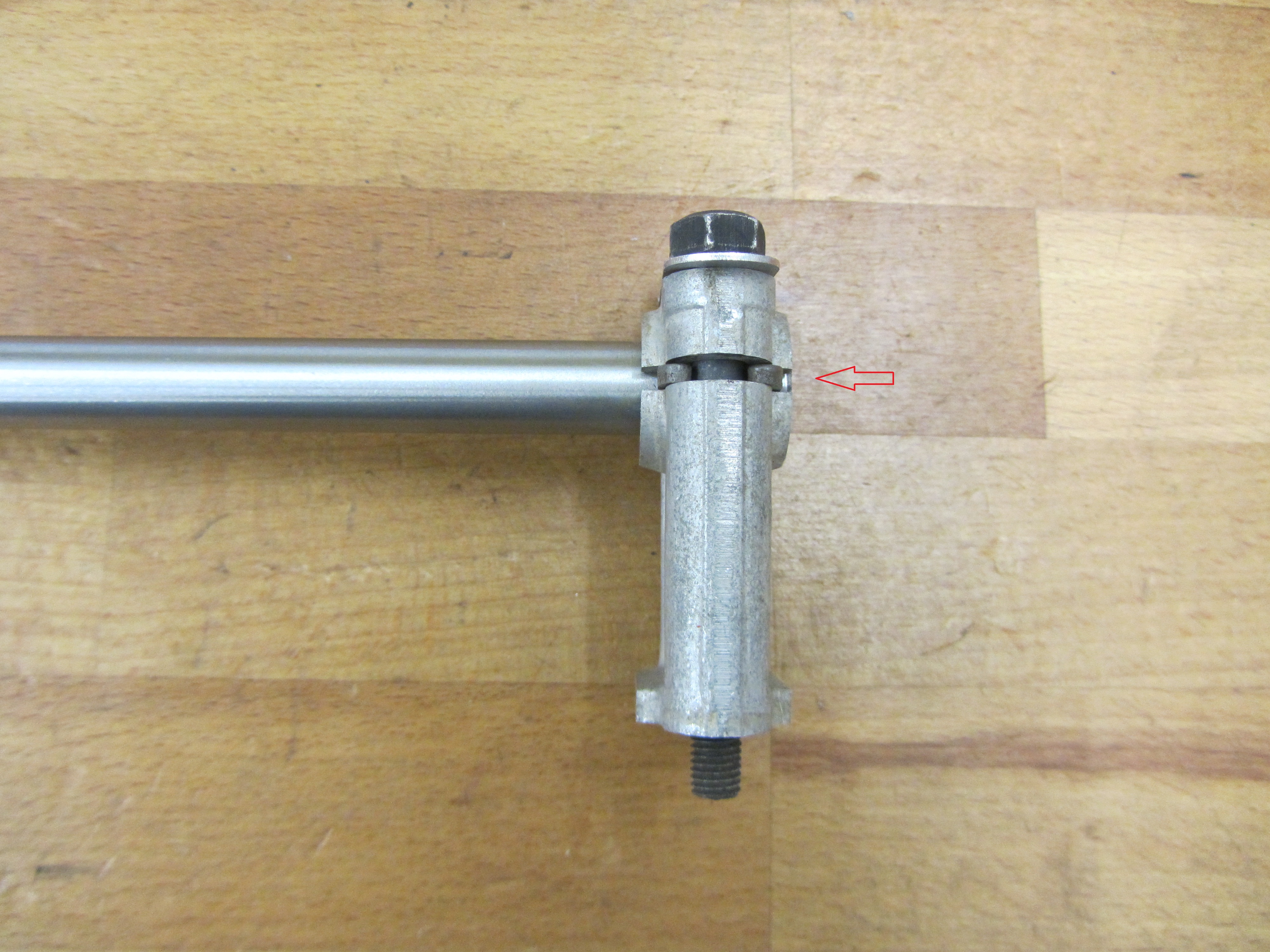

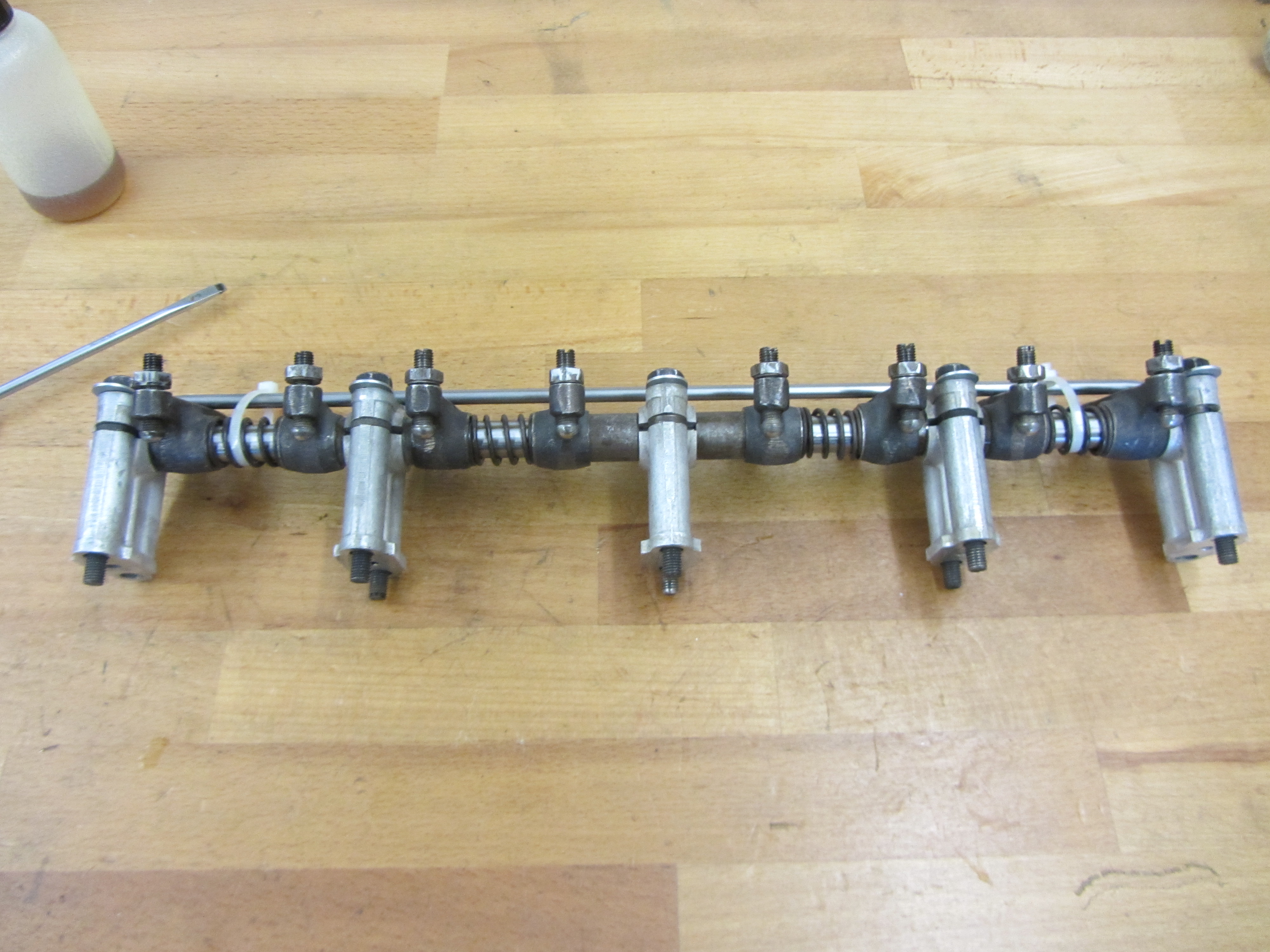

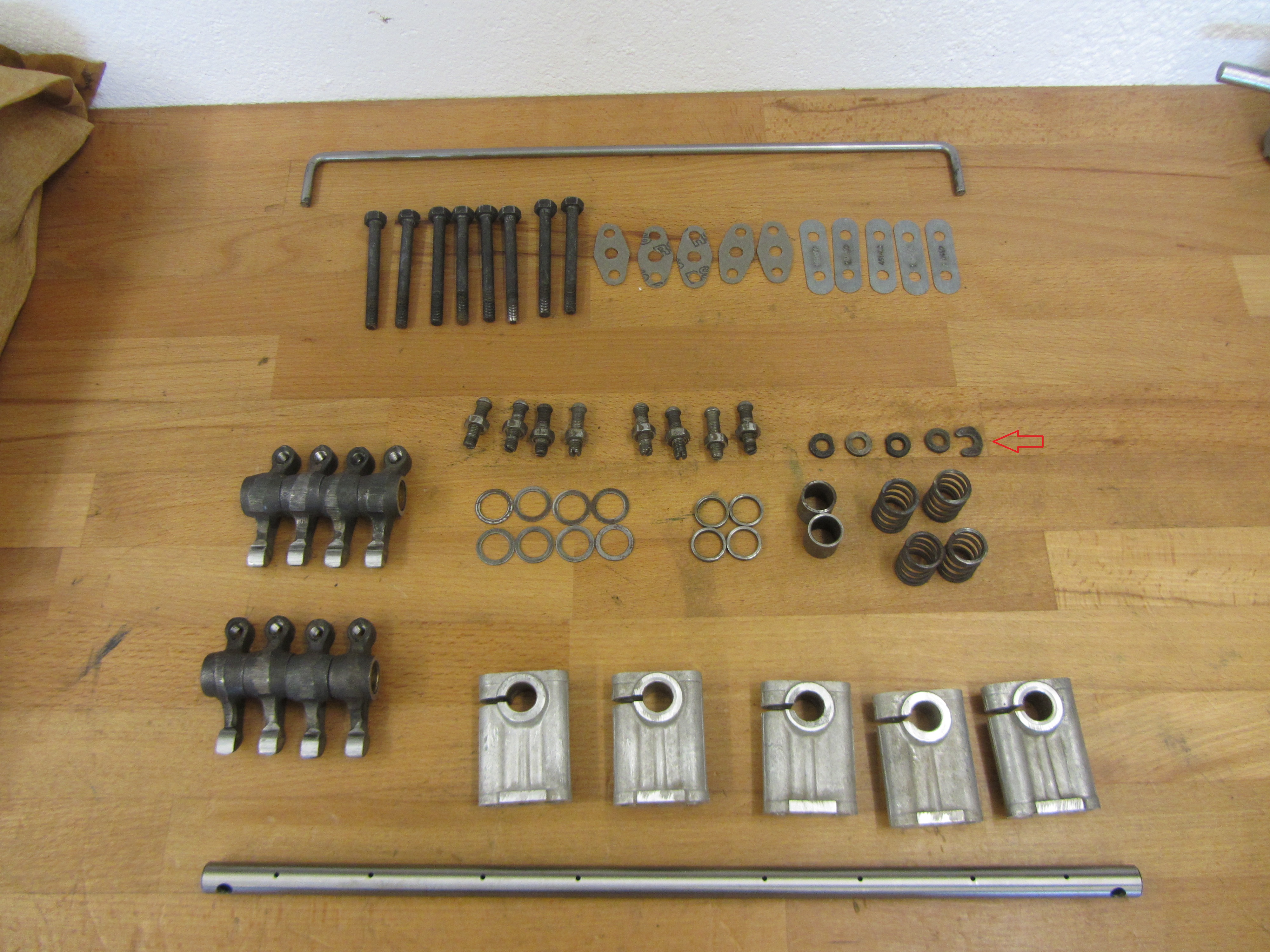

Ci-dessous la clavette dont parle Dominique.
En cas de dépose de la rampe, vider le liquide de refroidissement au préalable car 2 taraudages sont traversants.

merci pour vos reponses,en plus agrémenté de de scans au top . je m'attelle au démontage du cache culbuteurs cet apres midi pour voir ça de près.
