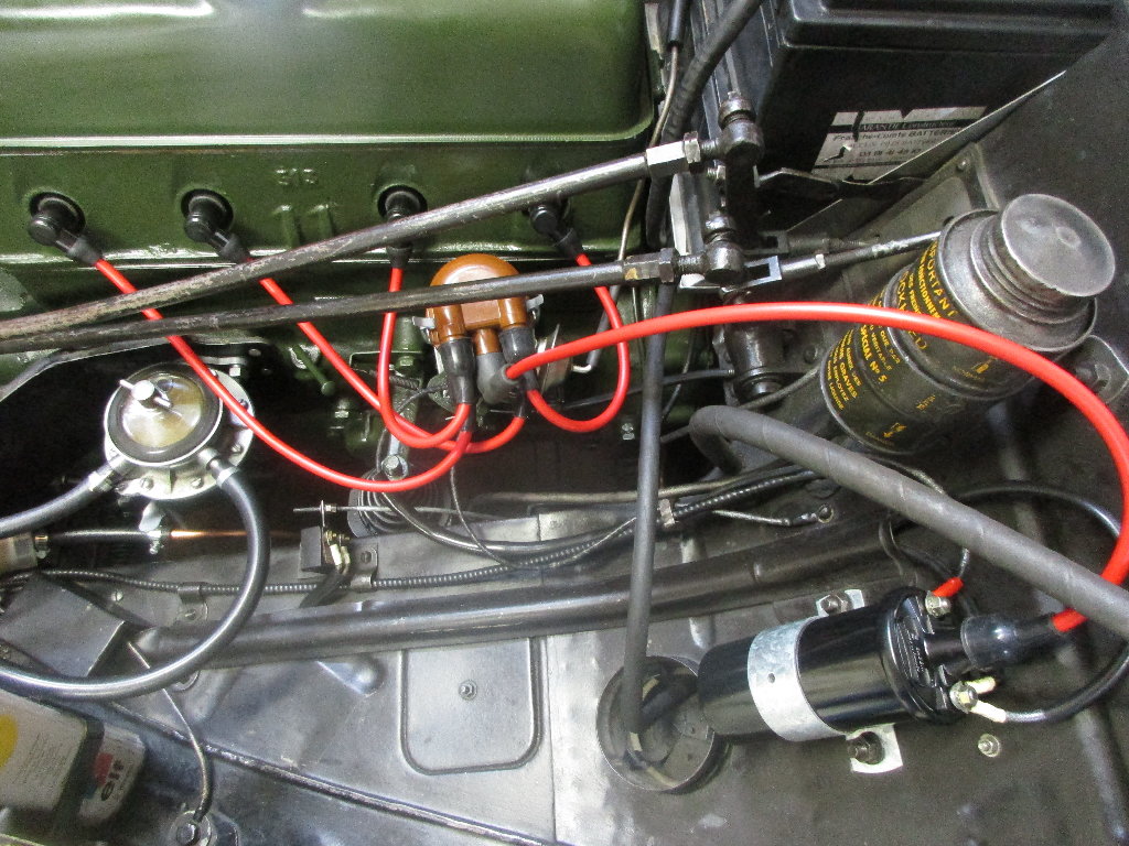

Bonjour .
Yves c'est quoi le câble qui passe dans le trou du chauffage en dessous de la bobine ?

Jean-Michel, c'est un tuyau provisoire pour un mano d'huile en pression directe prise en bout de la canalisation d'huile de l'arrière du bloc, pendant le rodage, qui va prochainement être déposé.
