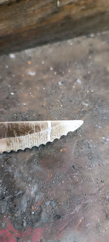

 Sujet du message: Re: Silenblocs des axes cannelés train avant de 11
MessagePosté: Sam 15 Nov, 2025- 11:41
Messages: 194
je remet les photos et lien vidéo du constat (déjà sur le post "Silentbloc traction 11BL plus bas)
Lien vidéo : https://www.youtube.com/shorts/tYU8CxHHtx0
1000019469.jpg [ 2 Mio | Vu 115 fois ]
1000019470.jpg [ 1.77 Mio | Vu 123 fois ]
MessagePosté: Sam 15 Nov, 2025- 17:47
Messages: 194
..malheureusement, rien de bien nouveau quant'à la qualité de certaines pièces de refabrication...
Mes silentblocs viennent bien sur de chez Franssen...mais cela ne m'avance pas plus dans mon pb...Je me rabattrai peut-être sur de silentblocs d'époque...
