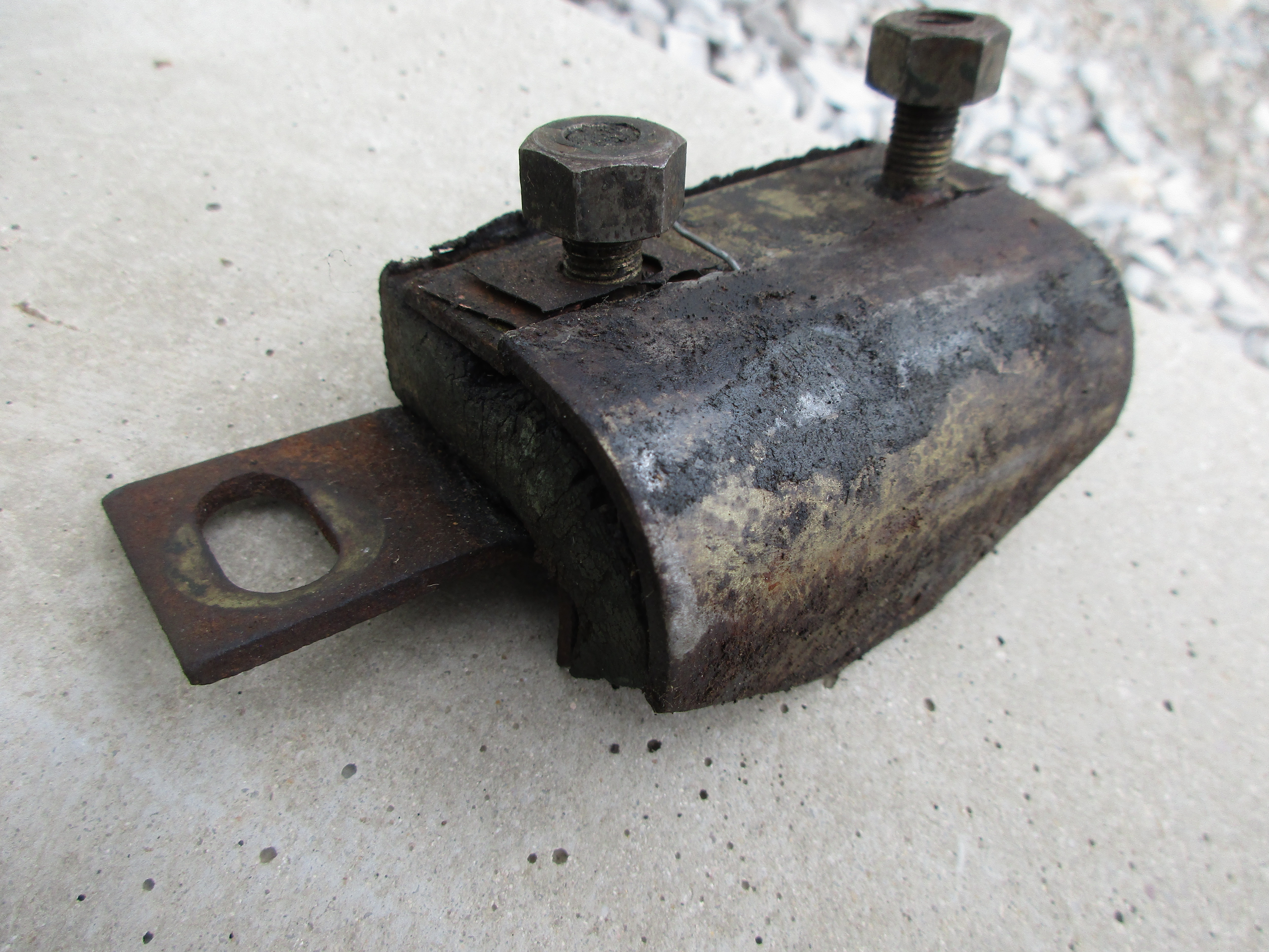

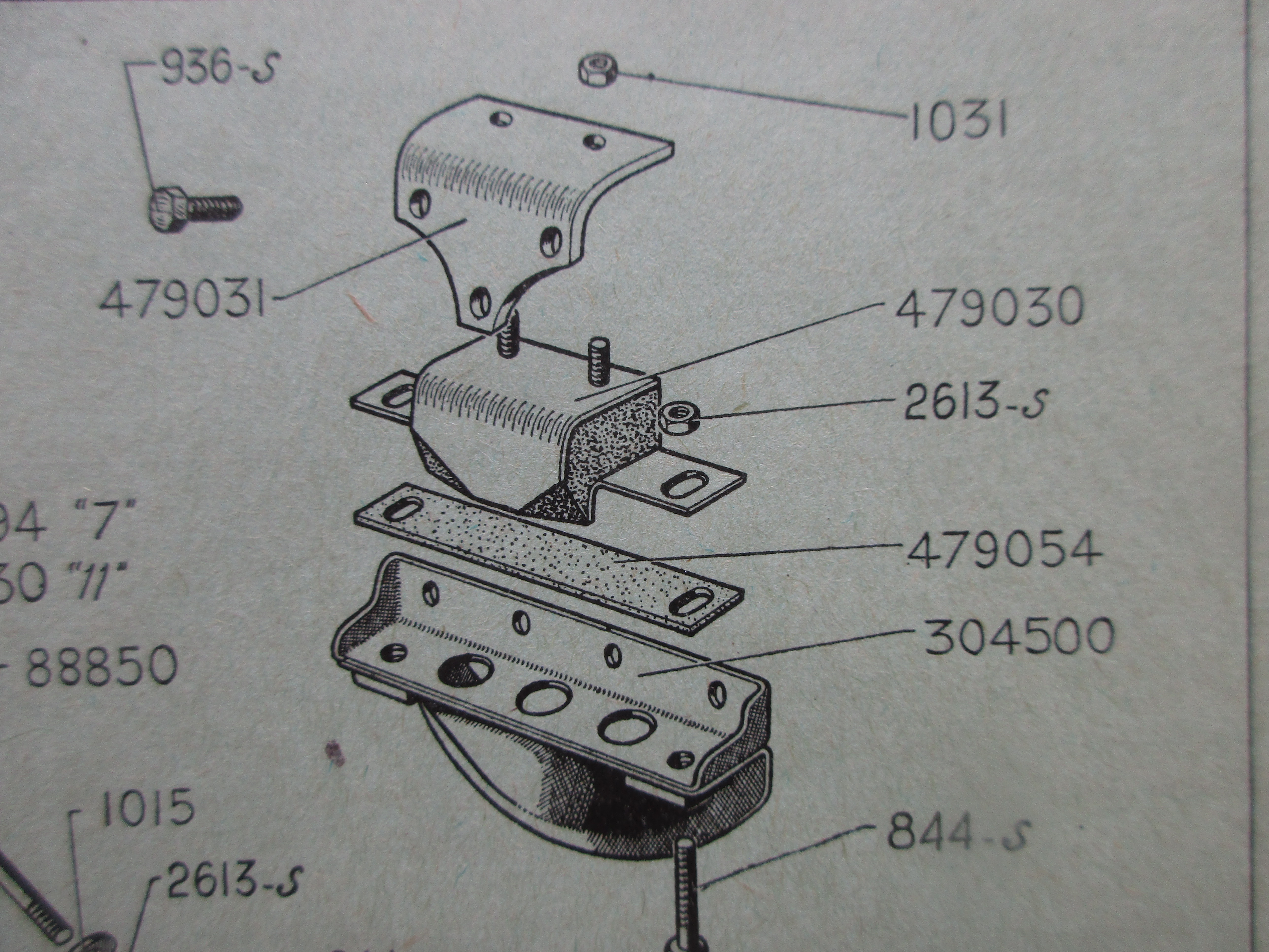

Devant la problématique de rareté du silentbloc arrière des moteurs des TA 4 cylindres n° 479.030, La Traction de Provence via son président Jean-Luc envisage de lancer une refabrication de qualité.
Il faut savoir qu'en reculant, deux silentblocs au moins ( neufs d'époque ) ont cédé sur deux 11A, cela a eu pour conséquence le basculement du moteur, avec l'endommagement du ventilateur et du radiateur, et pour ma part un joint de culasse en supplément.
L'info est passée sur le Forum GMT et nous recensons pour l'instant une petite dizaine de demandes, ce sera certainement plus, et cette offre est valable pour la TU, sans différence de conditions.
Pour le moment des devis sont en cours avec des entreprises connaissant bien la problématique, un prototype sera réalisé, après une étude technique très approfondie.
Ce silentbloc a été monté sur toutes les TA de Mai à Novembre 1934, environ, qui sont en malle borgne ( forcément ) et en suspension moteur du premier type Floating- Power, avant l'adoption de la suspension Lemaire.
Sont concernées les 7A-B-S premières 7C et premières 11A-11AL et dans toutes les carrosseries.

IMG_7192.JPG [ 4.44 Mio | Vu 49 fois ]
Commentaire: Voici un silentbloc qui s'est décollé.....

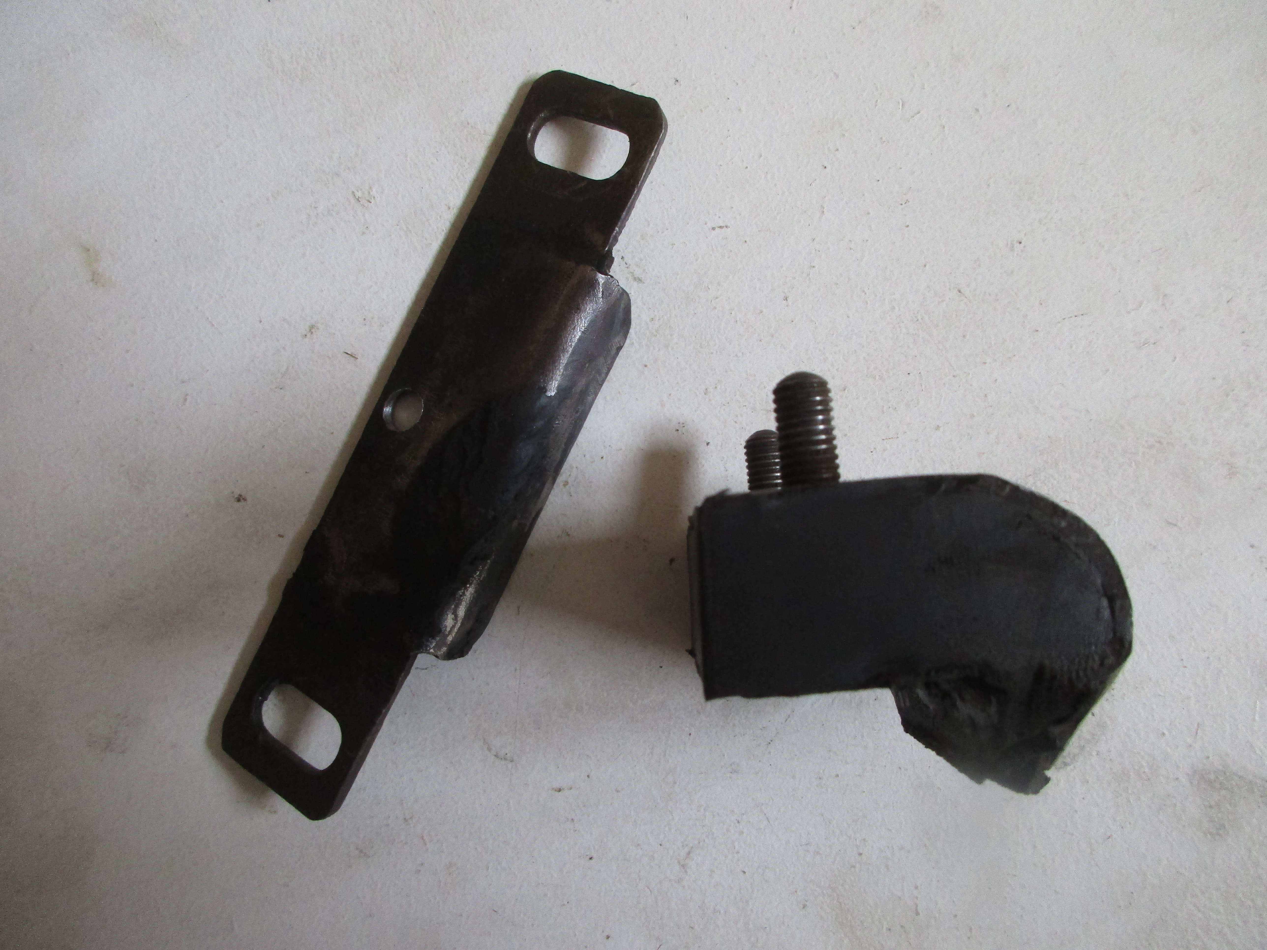

IMG_7134.JPG [ 4.43 Mio | Vu 56 fois ]

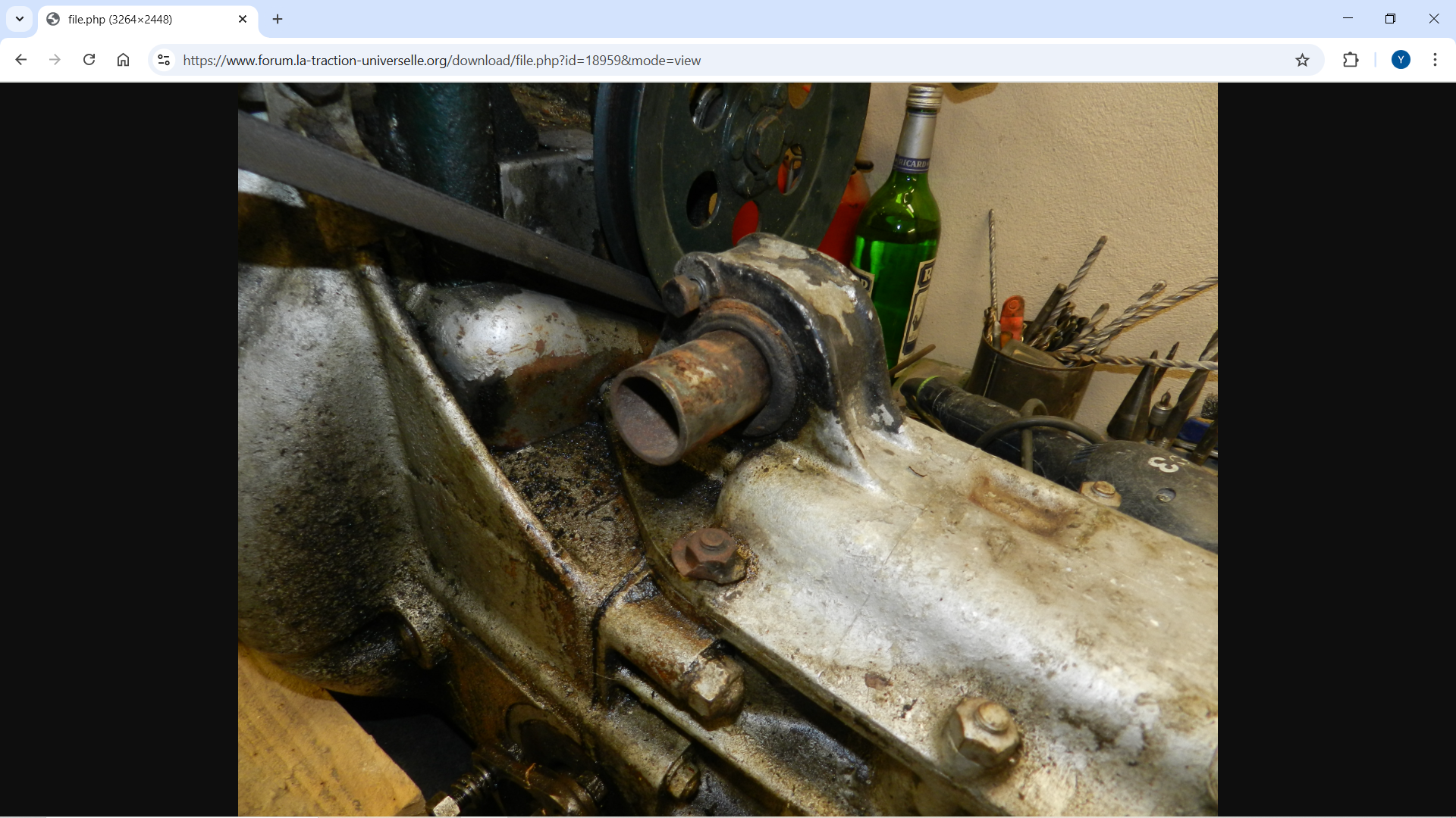

avez vous un fournisseur pour le silentbloc supérieur d une boite de35
DSCN0153 (3).JPG [ 1.8 Mio | Vu 53 fois ]
 Sujet du message: Re: Refabrication Silentbloc moteur TA de 1934
MessagePosté: Lun 01 Déc, 2025- 19:49
Messages: 1155
La pièce n'est pas refabriquée et une neuve d'époque serait de toute façon dégradée.
Une NT de mars 36 explique la marche à suivre ...
NT-284a.JPG [ 100.5 Kio | Vu 1888 fois ]
NT-284b-MR 1507.JPG [ 96.98 Kio | Vu 1887 fois ]
Il faudra bien sûr tourner une bague intermédiaire 452.394, celle-ci n'étant pas refabriquée non plus

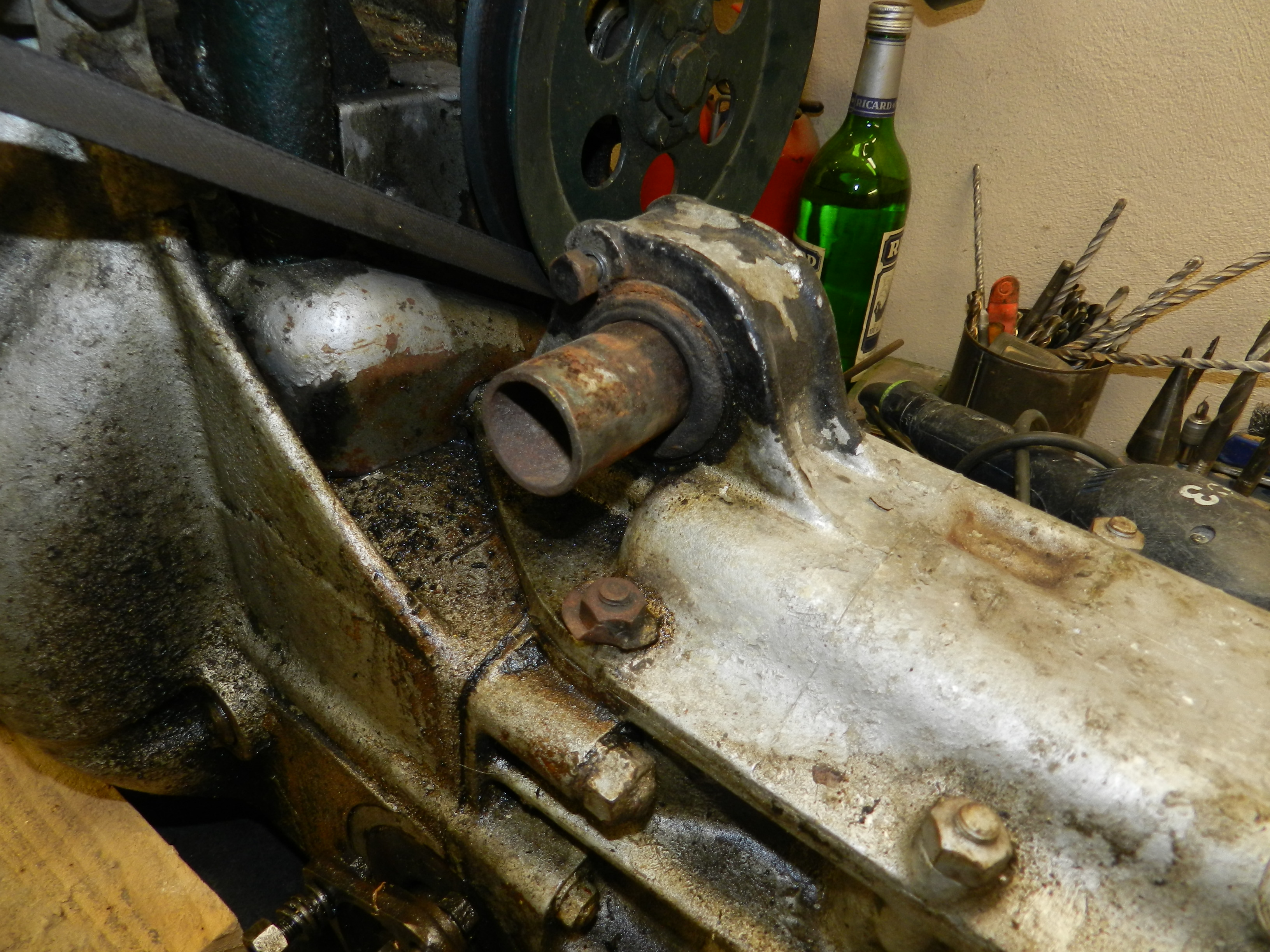

Nous sommes complètement hors sujet, mais je vais poser la question: à quoi sert le boulon en haut du bossage qui reçoit la première version du silentbloc tubulaire ( et pas encore diabolo ) de ce type de couvercle de boîte en suspension Lemaire ?????

y a pas 36 solutions :
ou ça empêche de faire tourner qqch
ou ça permet de fixer qqch
Ou ça permet de fixer un truc qui est pas sur la photo
Ou ça permettait de soulever la boîte sur les chaînes à Javel

Lorsque j ai restauré ma 7 en 2016,aprés un nettoyage minutieux naturellement :D j ai collé la bague avec de la colle a parebrise sur le support de boite. Pour l instant rien n'a encore bougé
Yvesd, je me suis posée la même question au sujet du boulon qui travers le support de boite ,on ne voit pas sur la photo il y avait un rondelle de chaque coté " comme pour tenir le silentbloc" pour qu' il ne puisse pas bouger de droite a gauche...

Oui, et bien maintenant que tu le dis cela parait évident, merci à toi.
C'est donc une sécurité pour éviter le déplacement latéral ( sous vibrations ) du premier type de silentbloc tubulaire.
Le boulon / rondelles a pu être supprimé avec le silentbloc diabolo.

Je remets 10 balles dans le jukebox, c'est un dernier rappel.
Nous sommes à plus de vingt réservations fermes pour la refabrication de ce silentbloc pour les T.A. malle borgne en suspension moteur Flaoting-Power.
Plus il y aura de commandes plus le prix baissera, et c'est le même prix pour tout le monde, sans aucun bénéfice.
La technique retenue sera de couler sous pression et à température le matériau, entre deux plaques de métal refabriquées.
Donc n'hésitez pas, faites le relai auprès des proprios concernés.
Il n'y aura pas de deuxième fabrication.
