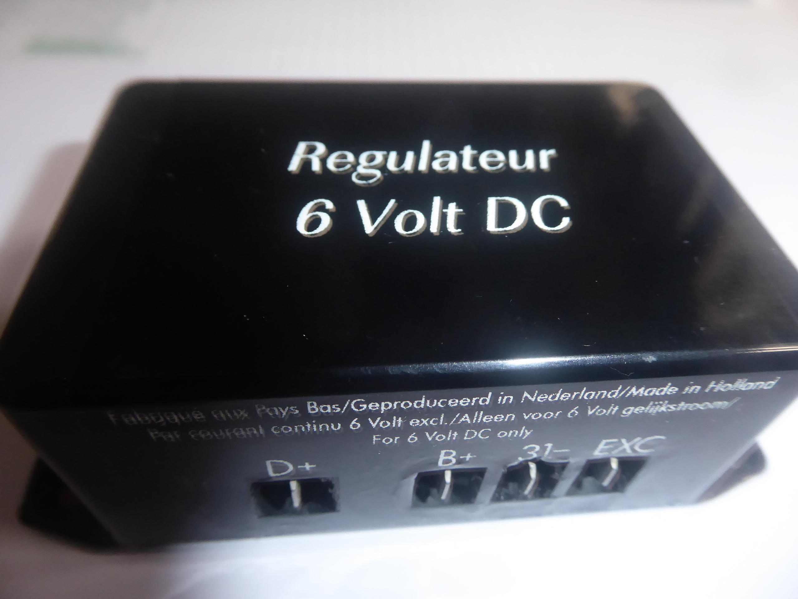

Commentaire: Je vous ai fait un mail
P1070037.JPG [ 1.86 Mio | Vu 340 fois ]

 Sujet du message: Re: dynamo
MessagePosté: Sam 21 Mar, 2026- 15:04
Messages: 219
citroenbxl1950 a écrit:
leoparis a écrit:
bonjour oui cela peut m'intéresser si il fonctionne il est récent? avec ma dynamo paris rhône et quel prix tu cèdes cette pièce cdt
leoparis
Très peut servi et fonctionne prix chez Franssen 229 € , prix demandé 100 € port compris par mondial relay Locher
Avez vous reçu la photo ????
Bien à vous

oui bien reçu la photo donc le branchement semble facile et identique B batterie EXC excitation D dynamo mais 31 - c'est quoi la masse
on peut faire affaire the quo sur le forum me conseillait çà cet après midi je vais essayer on peut s'appeler pour les adresses port perso
