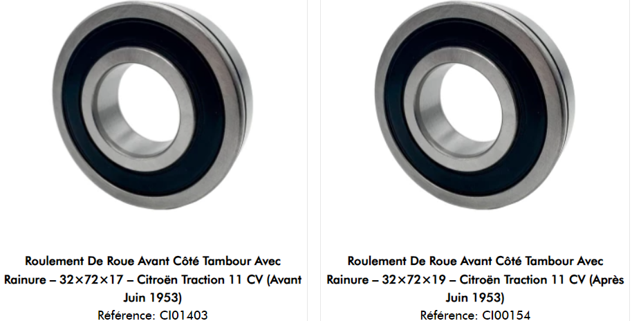

En revanche, les 2roulements du tambour sont a changer MAIS au démontage le roulement a gorge côté tambour mesure 72x32x17 mm d'épaisseur normalement équipant les traction avant juin 1953 or la mienne est de juin 1954 et devrait avoir un roulement de 19 mm d'épaisseur :?: Est il possible que l'ancien proprio ce soit trompé et monté un roulement moins épais ? est ce techniquement possible ?
Merci pour vos retours.

Messages: 1165
C'est techniquement possible pour autant qu'on monte la cale 426.753 qui fait 36 mm.

MessagePosté: Jeu 02 Avr, 2026- 20:21
Inscription: Mar 19 Mar, 2024- 23:22
Messages: 46
Localisation: Soissons
Bien vu l'ami,je viens de mesurer cette fameuse cale et elle mesure bien 36 mm :o
