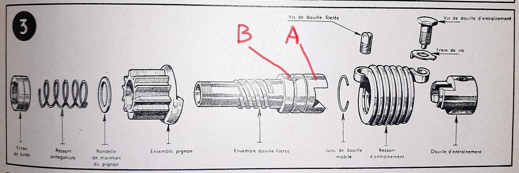

Je travaille actuellement sur la remise en état du démarreur de ma Traction. Suite à la casse de la douille d'entraînement (repérée A sur le schéma ci-joint), j'en ai entrepris la refabrication.
Avant de finaliser le remontage, j'aimerais avoir une confirmation sur le fonctionnement cinématique de l'ensemble :
D'après ma compréhension, la douille A est fixée rigidement sur l'arbre du moteur (via la vis de douille traversante), tandis que la douille filetée B est libre en rotation sur l'axe. La liaison entre A et B ne se fait que par l'intermédiaire du gros ressort d'entraînement ?
Pouvez-vous me confirmer que la pièce A ne doit surtout pas être solidaire de la pièce B ? L'idée étant que le ressort serve de "fusible" et d'amortisseur de couple lors du choc d'engagement du pignon sur la couronne.
Merci d'avance pour vos conseils éclairés !

mais j'ai toujours pas compris a quoi sert cette fameuse douille femelle ci c'est le ressort qui entraine la douille filetée, si par exemple j’enlève cette douille femelle "A", le démarreur fonctionne pareille ?
