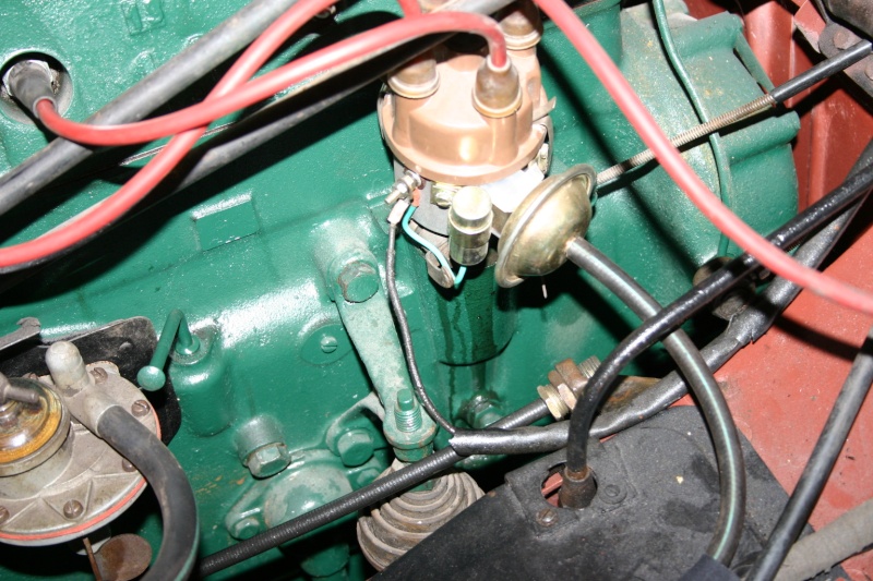

Bonjour Thierry,
Accessoirement, il manque le ressort de rappel de l'avance manuelle de l'allumage... ou bien, l'avais-tu enlevé pour la photo ?

Bonjour Thierry,
Salutations
Bonsoir Pierre,
Et bien...non je n'ai rien enlevé... Il ressemble à quoi ce ressort ? Pourrais-tu me faire une petite photo?

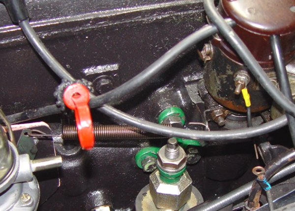

Bonsoir Thierry,
Voilà :
Commentaire: Ressort de rappel
trac493_m.jpg [ 64.18 Kio | Vu 8856 fois ]
(Oups, je sais ... mon moteur n'est pas vert... :D... et surtout ne regardes pas le support moteur... :oops: )

Bonjour.
En plus le moteur de Pierre est à air.............oui, oui, .............regardez bien la sortie de la pompe c'est une "prise"...... !!!!!!!!!!!!
 Sujet du message: Re: fumée à haut régime
MessagePosté: Mar 29 Juin, 2010- 18:09
Bonjour Alain,
En fait le sujet initial de la photo est le support moteur... fraîchement installé, et pour çà, j'avais viré le tuyau d'essence. J'en avais pas d'autre de ce ressort... mais ma BL fonctionne aussi à l'air, comme toutes les autres, d'ailleurs... et à ce que je lis, tu ne manques pas d'air non-plus... :lol:
