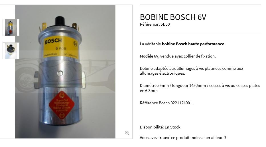

Si l'essai avec le fil entre + batterie et bobine ne donne rien, j'envisagerai de changer la bobine, mais les neuves ne sont pas toujours de qualité.

Prend une Bosch.
Bobine.JPG [ 55.82 Kio | Vu 10311 fois ]
Dispo chez Mecathecnique à 49€ mais tu dois la trouver ailleurs je pense.

* Fil entre + batterie et + bobine = Pas de démarrage, le démarreur tourne
* Echange avec une bobine "Béru" neuve = Rien, idem
