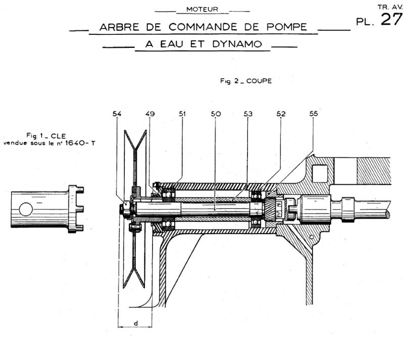

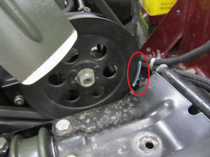

Je ne veux pas réécrire ici l'OP 107 du DR mais juste rendre attentif à ce paramètre trop souvent oublié.
J'ai rencontré 2 cas de figure qui m'ont rendu attentif à ne pas négliger ce réglage:

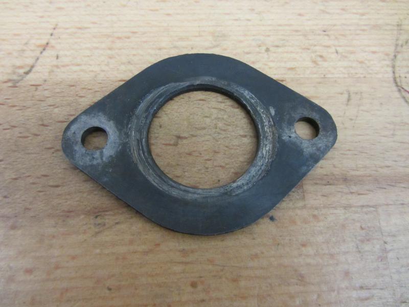

1 celui de ma 7C qui prenait un jeu inquiétant, 60° mesurés sur le ventilateur
2 ci-dessous une bride d'arbre à cames déformée avec de grosses traces de grippage qui provient d'un moteur 11CV que j'ai démonté.
IMG_0706f.jpg [ 52.45 Kio | Vu 17327 fois ]

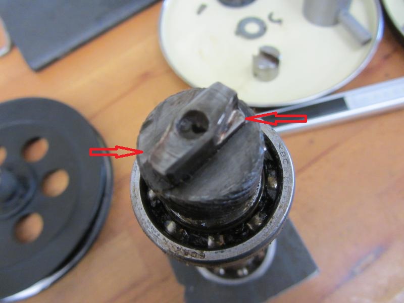

Il y a quelques années lors de la dépose de la boite de la 7C en raison une fuite d'huile, j'avais déjà remarqué une usure importante du joint Oldham.
Je l'avais donc remplacé tout simplement sans recherche des causes réelles de cette usure. Et bien sûr après quelques dizaines de milliers de kilomètres un jeu à nouveau important que j'incriminais à la qualité des pièces me causait des inquiétudes. Je me suis donc penché plus sérieusement sur le problème.

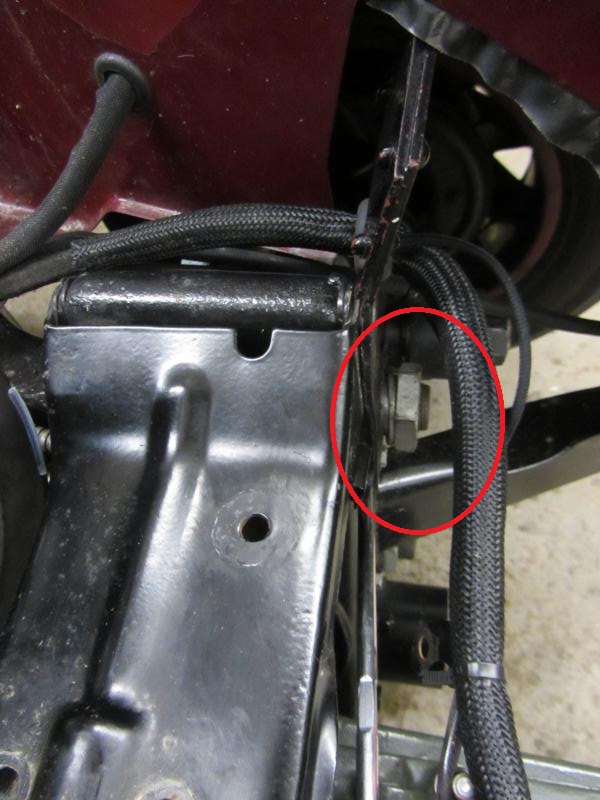

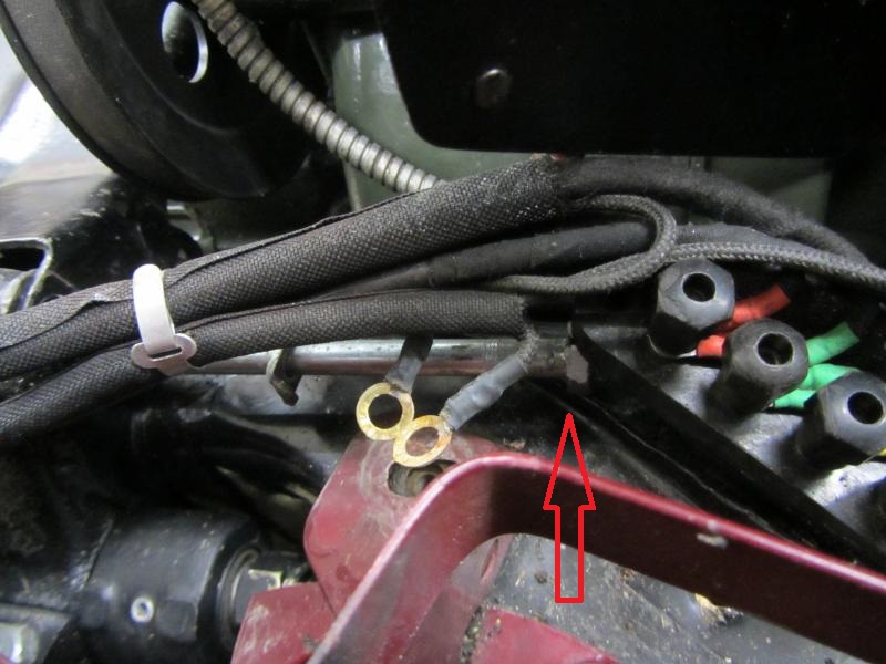

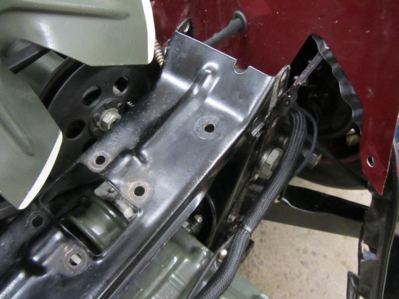

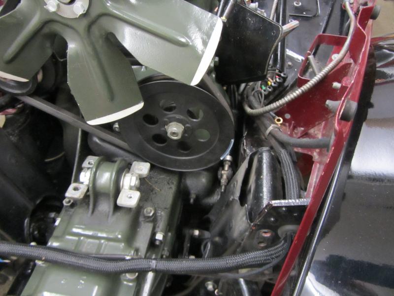

J'ai entrepris ces travaux au début de l'hiver après le remisage de la voiture. On commence par déposer le capot, la calandre et le radiateur.
On peut voir sur l'image le jeu de la poulie d'entrainement, env. 30°
IMG_0634f.jpg [ 87.23 Kio | Vu 17272 fois ]

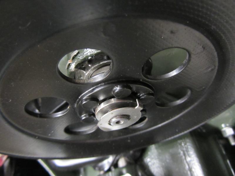

Dégager les borniers afin de pouvoir retirer les vis de la traverse, desserrer les broches supérieures et dégager la traverse à l'aide d'un gros tournevis, déposer la poulie d'entrainement.

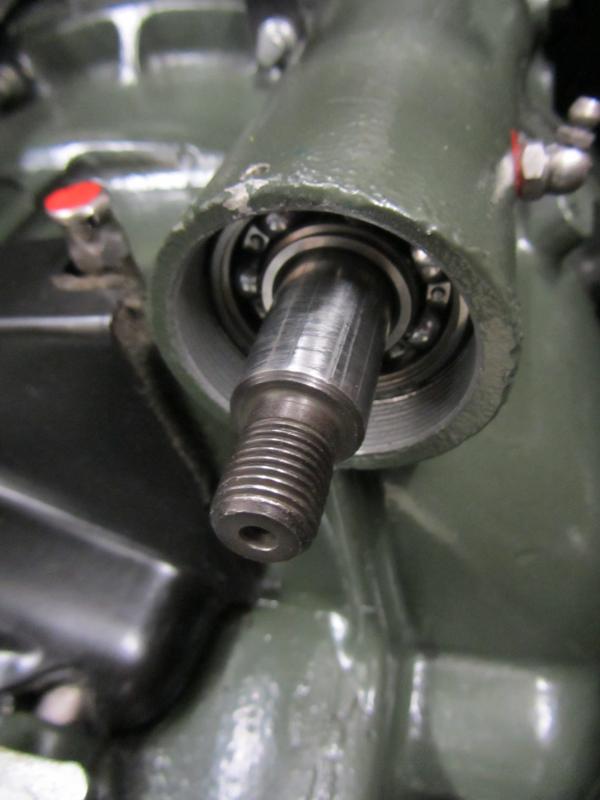

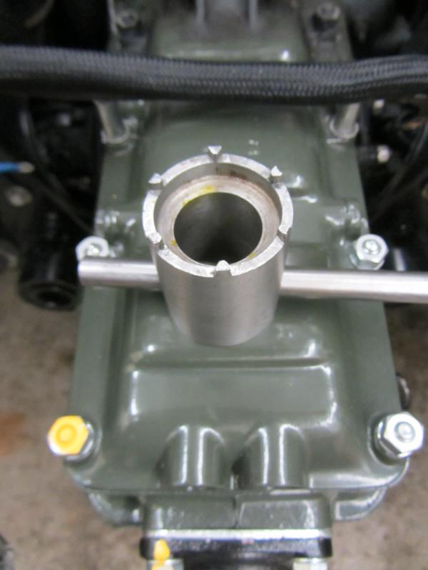

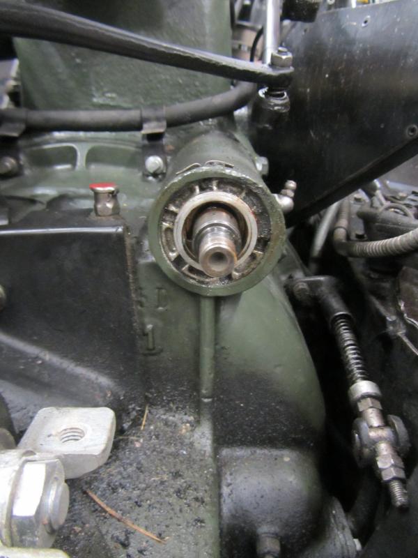

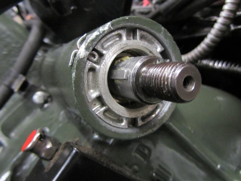

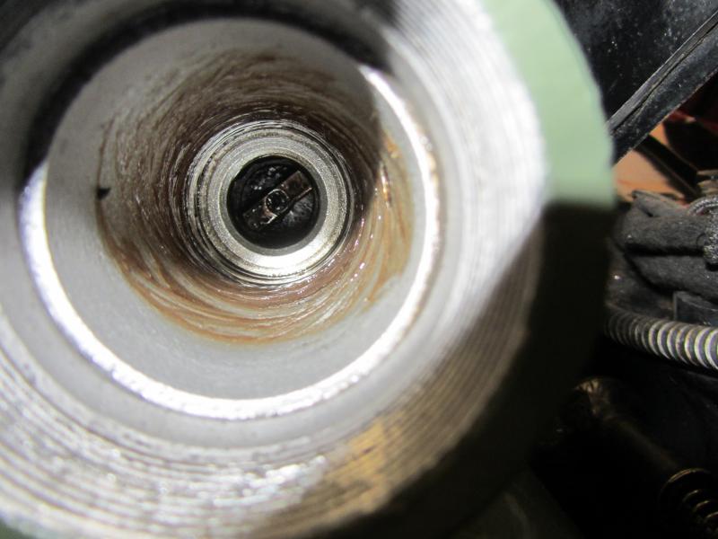

A l'aide de l'outil 1640-T, déposer la bague de retour d'huile et tirer l'ensemble de l'arbre hors du logement.
IMG_0641f.jpg [ 41.73 Kio | Vu 17299 fois ]
IMG_0642f.jpg [ 47.05 Kio | Vu 17346 fois ]

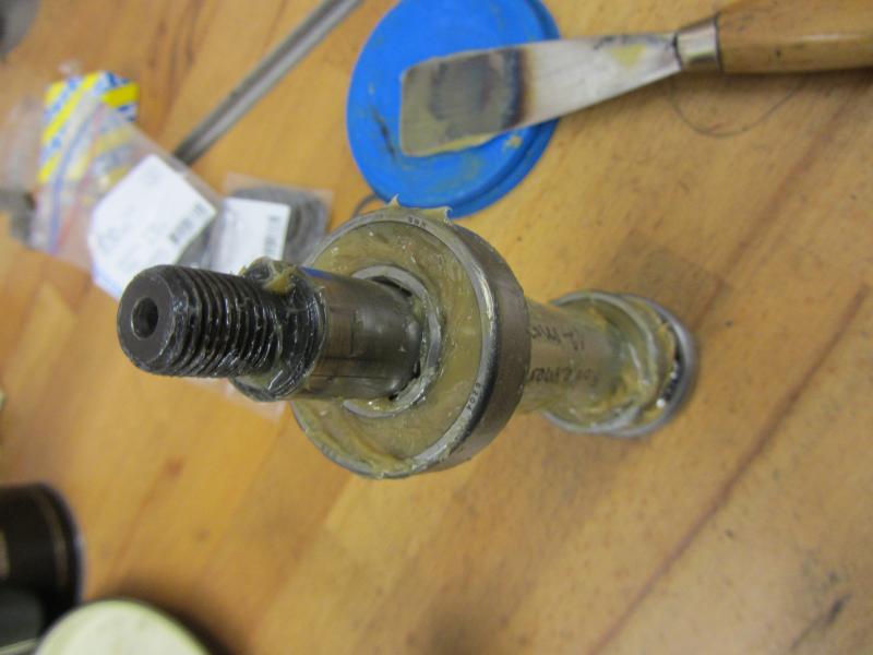

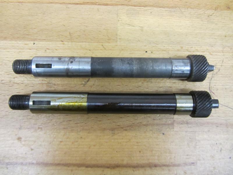

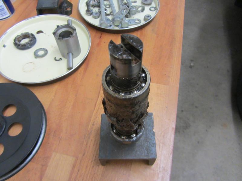

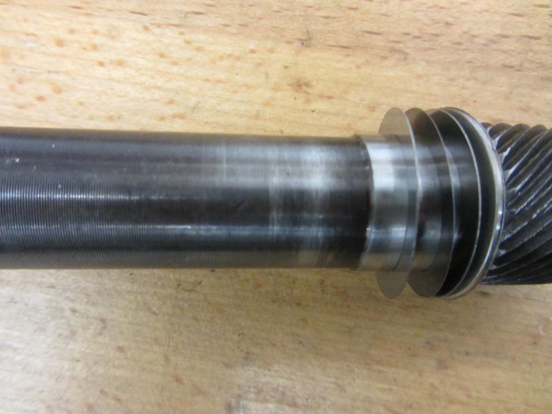

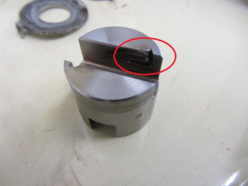

On voit ci-dessous l'usure importante de l'arbre et du joint.
IMG_0646f.jpg [ 69.95 Kio | Vu 17353 fois ]
IMG_0647f.jpg [ 55.28 Kio | Vu 17281 fois ]
Un peu de nettoyage pour y voir plus clair. Heureusement l'arbre à cames n'a pas de traces d'usure importante.
IMG_0648f.jpg [ 64.45 Kio | Vu 17329 fois ]
IMG_0652f.jpg [ 51.12 Kio | Vu 17245 fois ]

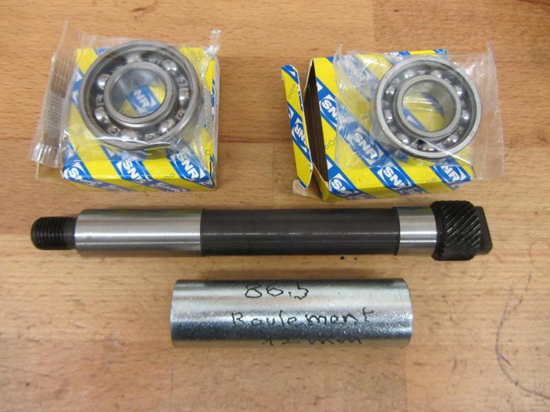

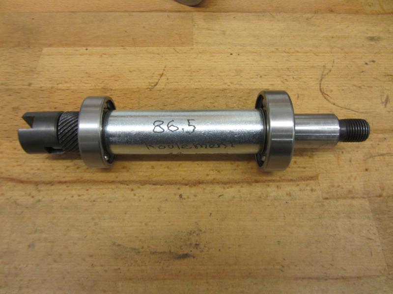

Le remplacement de l'arbre, du joint et des roulements est donc nécessaire.
Ce montage a été modifié avec un roulement d'une largeur de 12 mm en lieur et place de 10 mm ? Etonnament l'entretoise n'a pas été correctement adaptée, diminuée de 1 mm et non de 2, ce qui à provoqué une précontrainte des 2 roulements. Je raccourcis donc l'entretoise pour un montage en 12 mm. Et pour mener à bien ce réglage, il est important que l'emmanchement des roulements ne soit pas trop dur. J'ai dû passer un coup de toile rouge sur l'arbre.
IMG_0709f.jpg [ 57.79 Kio | Vu 17331 fois ]
IMG_0710f.jpg [ 66.99 Kio | Vu 17303 fois ]
IMG_0711f.jpg [ 53.99 Kio | Vu 17309 fois ]

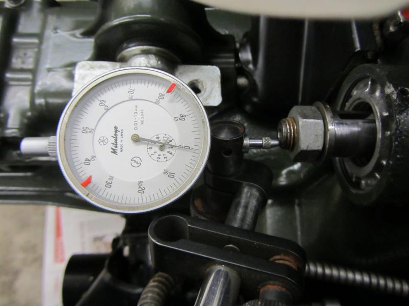

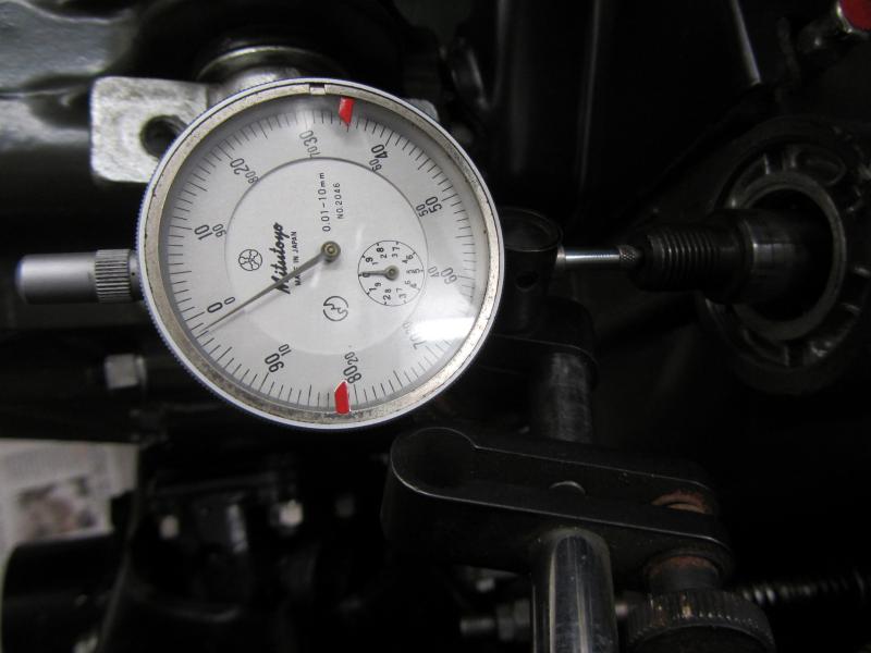

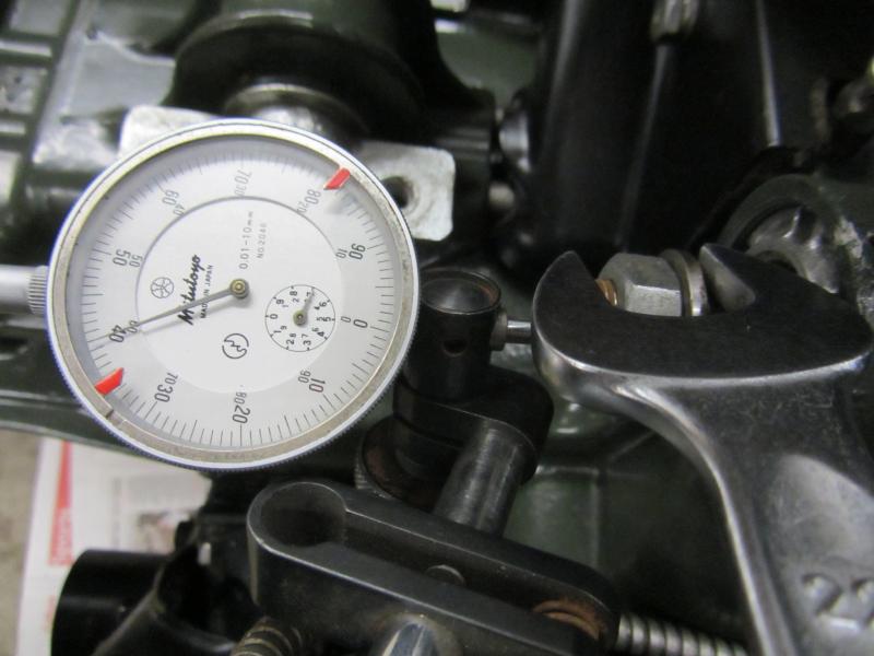

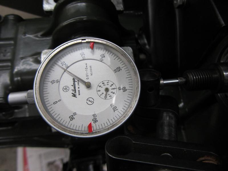

On peu maintenant monter le tout sans graisse dans le logement. Serrer la bague de maintient en s'assurant que l'arbre ne soit pas précontraint.
Mesurer ensuite le jeu longitudinal. On voit ici un jeu de près de 2.2 mm alors que l'OP 107 du DR préconise un jeu de 0.5 mm.
IMG_0712f.jpg [ 40.87 Kio | Vu 17301 fois ]
IMG_0713f.jpg [ 41.17 Kio | Vu 17216 fois ]
IMG_0715f.jpg [ 42.32 Kio | Vu 17303 fois ]

Repousser l'arbre bien au fond du logement par un petit coup de maillet et déposer le tout.

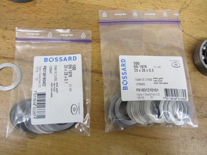

Mesurer ensuite le jeu entre l'arbre et le 1er roulement. Ajouter des cales de la valeur mesurée - 0.5 mm de manière à obtenir ce jeu.
Retoucher le diam. ext. des cales qui ne doit pas excéder 25 mm sans quoi il y a un risque qu'elles viennent buter dans le chanfrein de la bague 451.715.
Le DR donne des cales de 20 x 24, dans le commerce je n'ai trouvé que des 20 x 28. (javais oublié de signaler ce détail important)

Remonter le tout pour un contrôle du jeu. On peut lire un jeu de 0.40 mm que je vais laisser tel quel.
IMG_0718f.jpg [ 48.21 Kio | Vu 17337 fois ]
IMG_0719f.jpg [ 49.98 Kio | Vu 17242 fois ]

Remonter la poulie, serrer à 50 Nm et rabattre l'arrêtoir.

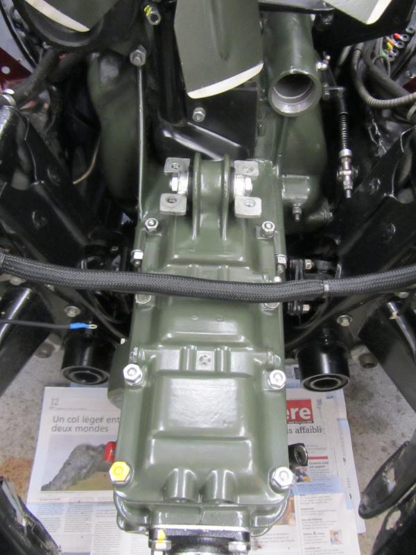

Remonter tous les éléments déposés sans oublier de resserre le broches supérieures du train Av. et roulez jeunesse ... :wink:

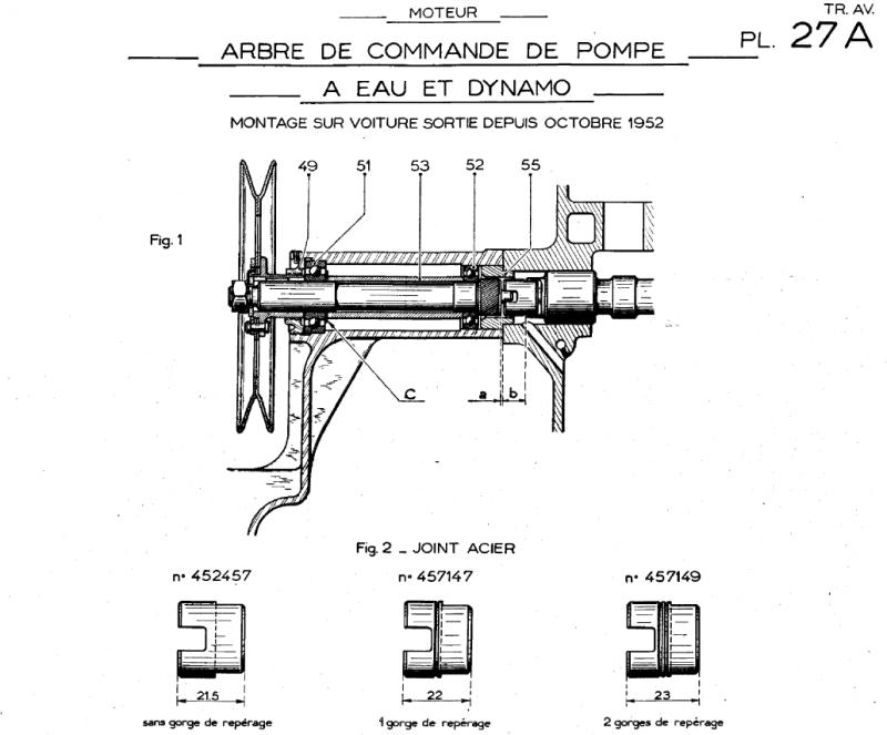

Concernant le joint Oldham, lors de la réfection du moteur de ma LR, mon ami mécano qui m'a aidé à remonter (il opérait et je regardais ….) m'a montré plusieurs joints Oldham de différentes dimensions : ils se différenciaient par une raie circulaire, (sans raie, une raie ou deux raies)
Il m'a dit que ces différentes dimensions servaient à réduire le jeu, donc le "tac-tac" qu'on entend au ralenti.
Quelqu'un a-t-il entendu parler de ces différentes dimensions ??
 Sujet du message: Re: Rélage d'un arbre de commande
MessagePosté: Mer 29 Avr, 2020- 14:00
Messages: 1232
Tu as parfaitement raison Michel, ce montage existe sur les modèles plus récent, selon le DR dès oct-52.
Je pense qu'il est aussi applicable aux modèles plus anciens. Par-contre je ne sais pas si l'on trouve encore les 3 dimensions de joints chez nos revendeurs.
PL-27Af.jpg [ 55.42 Kio | Vu 17160 fois ]
