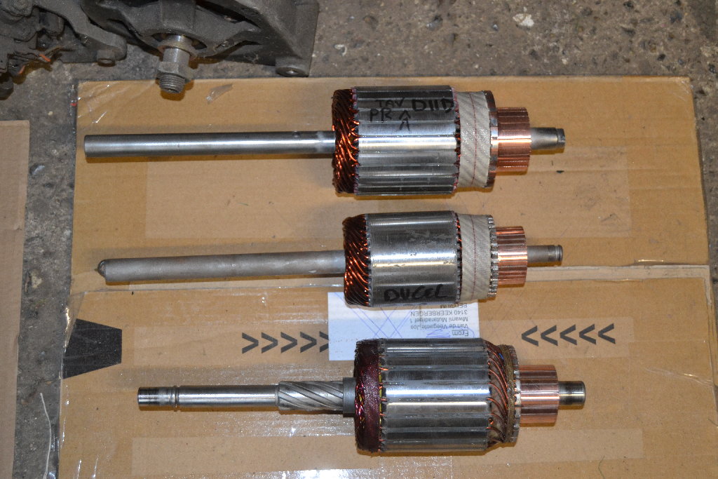

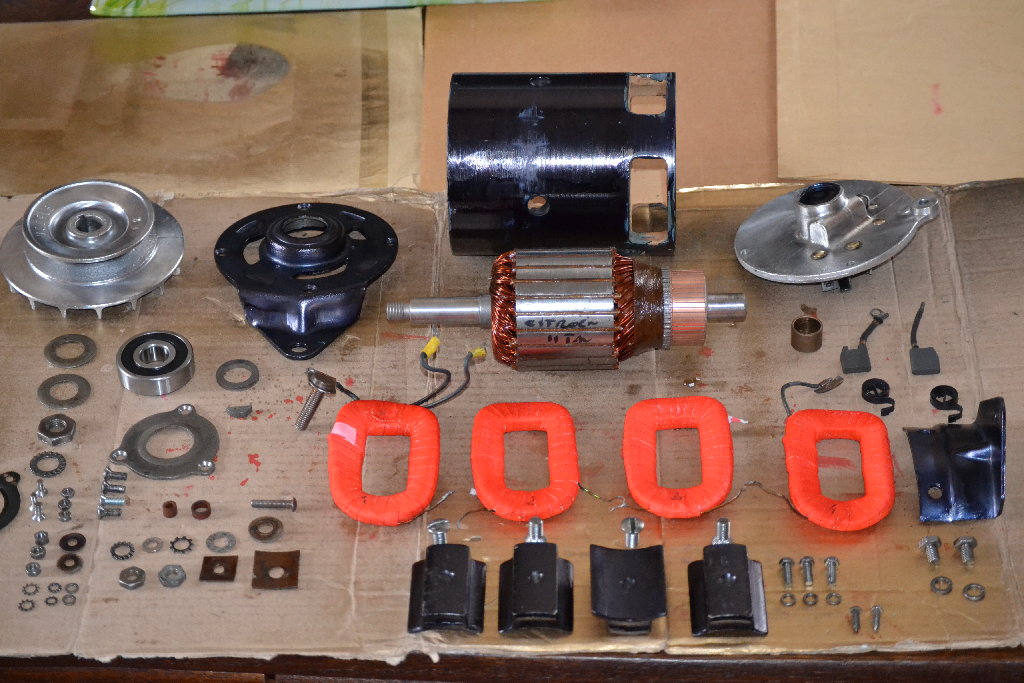

Elecancêtres ne sont pas les seuls à refaire des bobinages, il y a aussi :
ÉLECAUTO 60
2 rue du Vieux Moulin,
60130 Ravenel
France
Tél. 03 44 78 41 14
Par contre le prix d'une dynamo avec induit et inducteurs neufs refaits avec des composants bien isolés, cela pique vraiment en terme de prix, il faut accepter de débourser un très gros billet, mais le travail donne un résultat fiable.
Je n'ai pas encore testé.
Voici des photos des pièces neuves que cet atelier m'a transmis, pour le reconditionnement des appareils électriques de nos TA.
DSC_0072.JPG [ 6.15 Mio | Vu 523 fois ]
DSC_0159.JPG [ 6.08 Mio | Vu 527 fois ]
