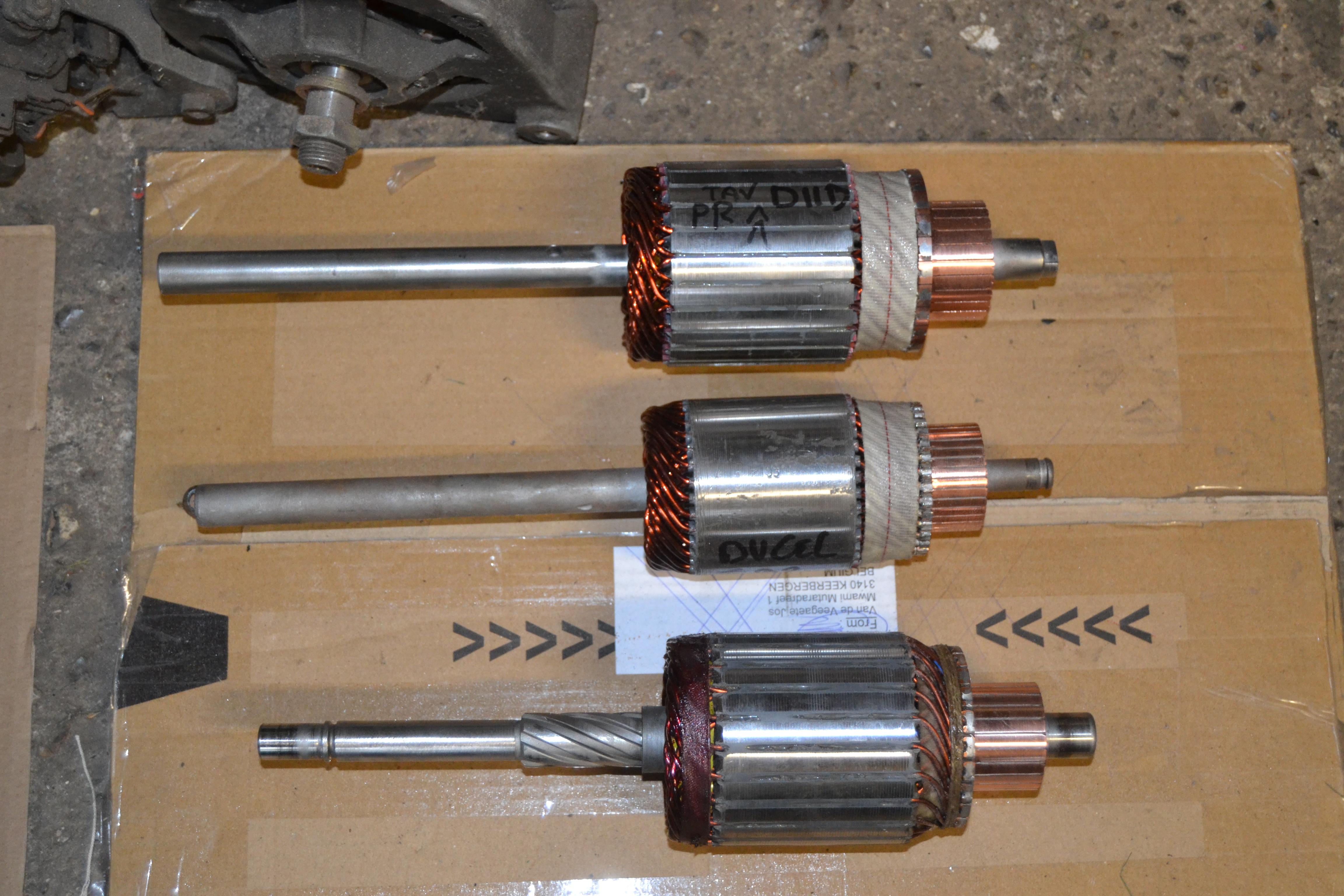

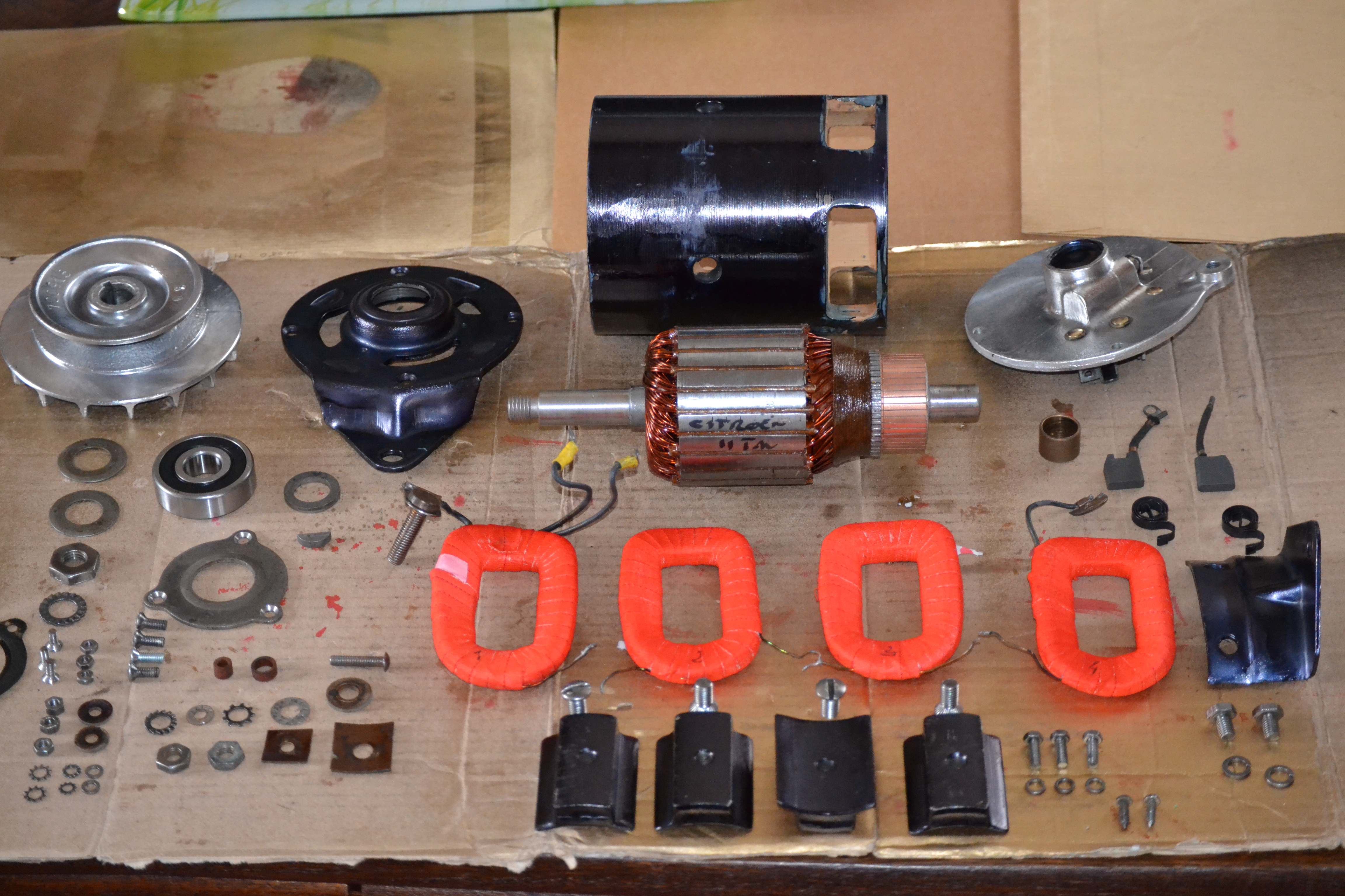

Voici des photos des pièces neuves que cet atelier m'a transmis, pour le reconditionnement des appareils électriques de nos TA.
DSC_0072.JPG [ 6.15 Mio | Vu 327 fois ]
DSC_0159.JPG [ 6.08 Mio | Vu 312 fois ]
