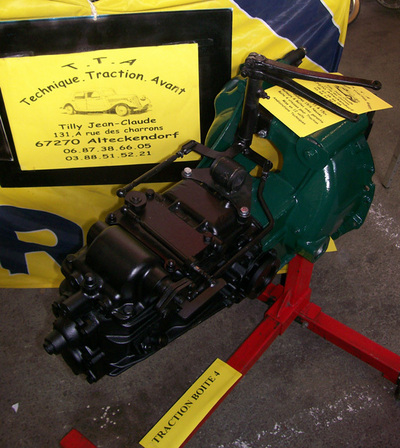

 Sujet du message: 11 BL , modification boite 4 vitesses.
MessagePosté: Mar 28 Déc, 2010- 13:42
Inscription: Dim 04 Oct, 2009- 20:37
Messages: 9
pour revenir à la boite 4 Voilà une belle boite 4 , vue sur un site citroen
 Sujet du message: Re: Traction 11 BL , modification boite 4 vitesses.
MessagePosté: Mar 28 Déc, 2010- 14:01
Très belle réalisation de ce professionnel. Manque juste une étiquette : "ce montage nécessite un passage aux mines". Et sachant les difficultés croissantes à se faire agréer, ça va beaucoup moins se vendre...
A moins de considérer cette présentation comme une maquette destinée à présenter un savoir faire, cette publicité pose problème.
Quand un accident impliquant ce type de montage (non en qualité de fabrication qui parait indiscutable mais bien en montage non homologué) surviendra, ce professionnel orientera sa créativité technique vers d'autres pistes.
Pour Pierre : nous sommes d'accord.

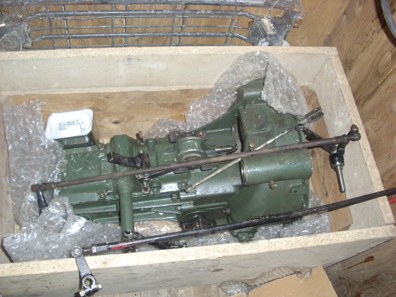

Et celle là une reda , passsaient ils aux mines avec ?????
MessagePosté: Mar 28 Déc, 2010- 21:44
Las de rechercher un post de Michel à ce sujet, de mémoire :
- Les Rosalies furent homologuées en boîtes 3 et 4
- Les Tractions en boîte 3 uniquement...
En théorie donc, la Reda aurait dû passer aux mines.
Qui confirme ?

+1 avec Tracjack sur le "MOD".
Pour Pierre : en catimini ?
Chez les collectionneurs ? Par esprit frondeur peut-être mais surtout par ignorance des lois. Une boîte qui « aurait pu être conçue pour la Traction montée dans une Traction », bah, peu importe une petite entorse, n’est-ce pas ? On mélange joyeusement les pièces.
Sur la route, sans doute. Sauf Franck, les forces de l’ordre ont une méconnaissance absolue de ces montages (et il faut bien le dire, ont d’autres chats à fouetter).
Mais pas chez les professionnels qui en font leur publicité dans les salons (la preuve ci-dessus).
Pas dans les livres accessibles tous publics. Ouvrage sur la Traversée de l’Australie ETAI 2001 (rallye tracbar), page 186, l’auteur préconise ce montage.
Pas non plus dans la revue traction Avant de la TU.
Revue n°63 page 31, on préconise ce montage (en plus d’une magnifique publicité pour une société privée). Page suivante, l’auteur avoue avoir eu du mal à faire assurer son auto… Deux autres numéros en parlent à peu près à la même époque. Il faut attendre la revue n°70 et la mise au point sous la plume de Jean Louis Poussard pour que la TU réagisse.
Je passe sur les forums où l’on se transmet plans, conseils de montage et force encouragements (tu verras, c’est génial !) sans émettre de réserve.
Pourquoi pas ? Je constate c’est tout.
Je me souviens de l’époque où l’on montait des moteur de 405 MI 16 dans les 205.
Cordialement
