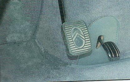

On se prend à rêver d'une traction à boîte hydraulique ,il suffirait de peu de choses .
Elle serait bien à sa place sur une "légère" ,beaucoup plus alerte que la "normale".
Deux pédales seulement ,et un petit levier chromé ,discret derrière le volant.
Les ceusses qui conduisent une DS hydrau peuvent facilement imaginer...
