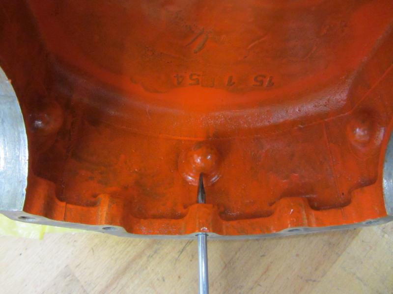

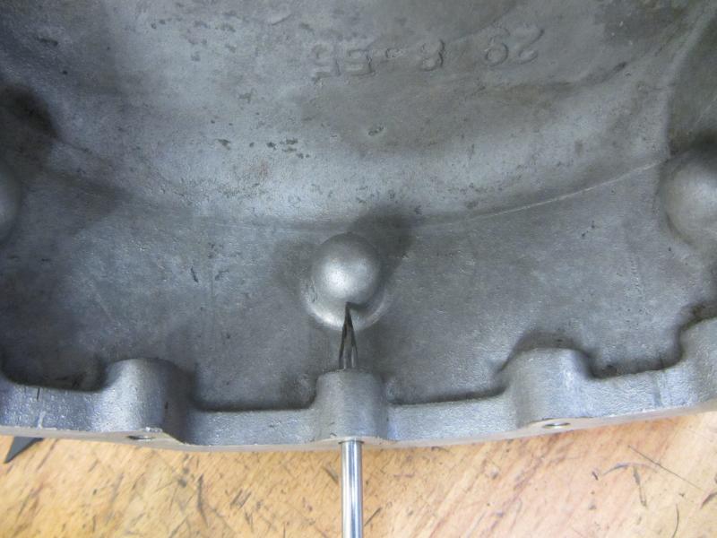

Preuve à l'appui et le tournevis n'est pas truqué !
Ceci sur 2 cloches de 38 de fonderie différentes et ci-dessous sur une cloche de 54 et une autre de 55.
Olivier, je suis conscient que ce n'est peut-être pas le cas de toutes les boites. Il est fort possible qu'il y ait eu des particularités sur les 23 ans de production.
IMG_2647.JPG [ 58.22 Kio | Vu 6469 fois ]
IMG_2648.JPG [ 42.46 Kio | Vu 6524 fois ]
L'huile SAE 90 coule au-travers d'un trou de 6 mm, du moins à température ambiante, j'invite ceux qui en doutent à faire l'essai eux-mêmes :roll:

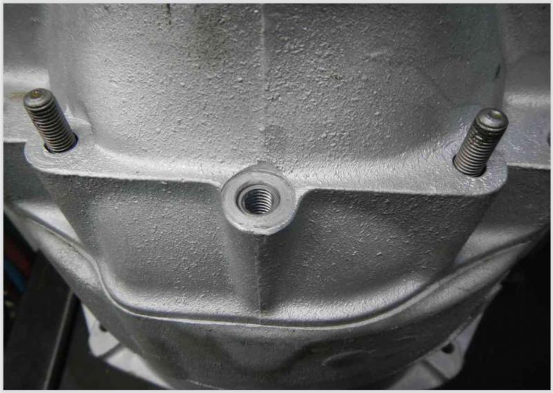

Bonjour à tous.
Pour la praticité des choses, pourquoi ne pas remplacer le goujon par une vis M7 de longueur adéquate ( quand le trou est débouchant ) et de faire l'étanchéité de ce " bouchon de vidange " avec un joint sous tête en fibre ou métalloplastique ?
Cela faciliterait la manœuvre.
Comme le dit Marco, l'huile ne demandera pas la permission pour sortir par un orifice de plus de 6 mm, elle fuit souvent par d'autres passages beaucoup plus fins, une simple fente suffit.
J'avais émis une autre solution sur le Forum d'en face, c'était d'utiliser le bossage que l'on voit au bout du tournevis sur la photo de Marco, qui semble perdurer sur tous les carters de 34 à 57 et qui servait à fixer le silentbloc sous boîte des Floating Power de 34-35.
En le perçant - taraudant, faire un léger plat sous le dessous du carter, en perçant un trou par l'intérieur à la base de ce bossage, et l'obturer par une vis bouchon.

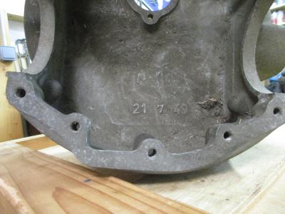

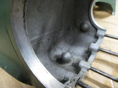

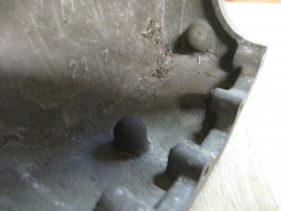

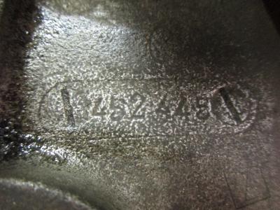

J'ai regardé dans mon stock, j'ai deux cloches d'embrayage 452445 de 1949 et 1951, toutes les deux ont des bossages avec des filetages débouchant.
IMG_2867.JPG [ 13.52 Kio | Vu 6265 fois ]
IMG_2868.JPG [ 18.75 Kio | Vu 6287 fois ]
IMG_2869.JPG [ 26.03 Kio | Vu 6304 fois ]
IMG_2871.JPG [ 17.06 Kio | Vu 6318 fois ]

Olivier, sauf cas contraire, sur toutes les cloches que j'ai brassé, tous les filetages des gougeons sont débouchant.
