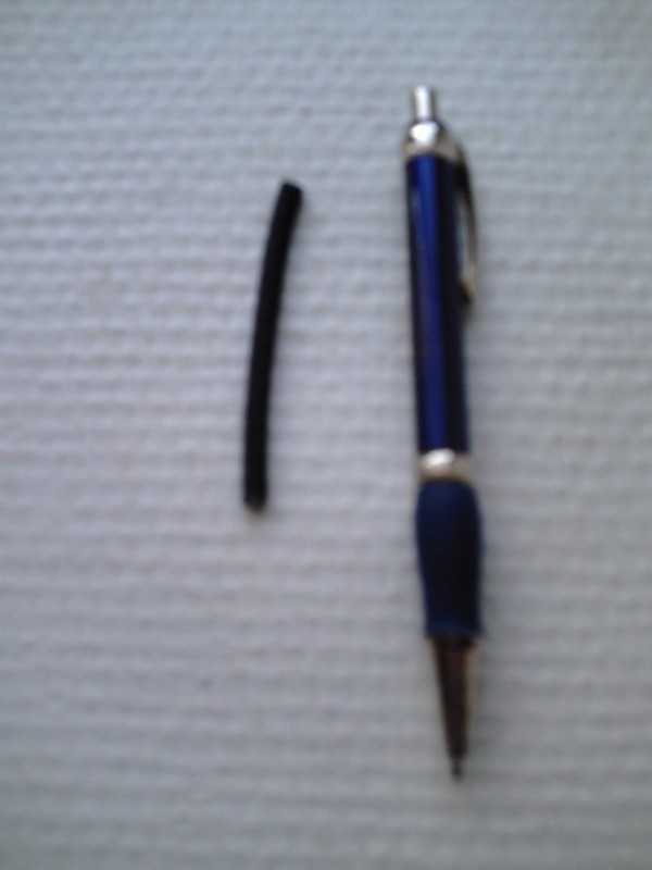

attention quand on parle de mm2 s'est le coeur du câble du 4mm2 plus isolant diamètre 6 minimum imaginer la taille du faisceau a savoir qu'il y a un câble par ampoule + des masse
4 mm2 beaucoup trop gros imaginer une machine a laver tourne avec du 2,5 je sais machine a laver et traction :? mais bon s'est pour dire
se qui compte s'est l'ampérage s'y le câble et trop petit ex du 1mm2 pour des phare sa risque de chauffer et donc le feux
sur la photos s'est du 3mm2 et avec sa gaine 5mm

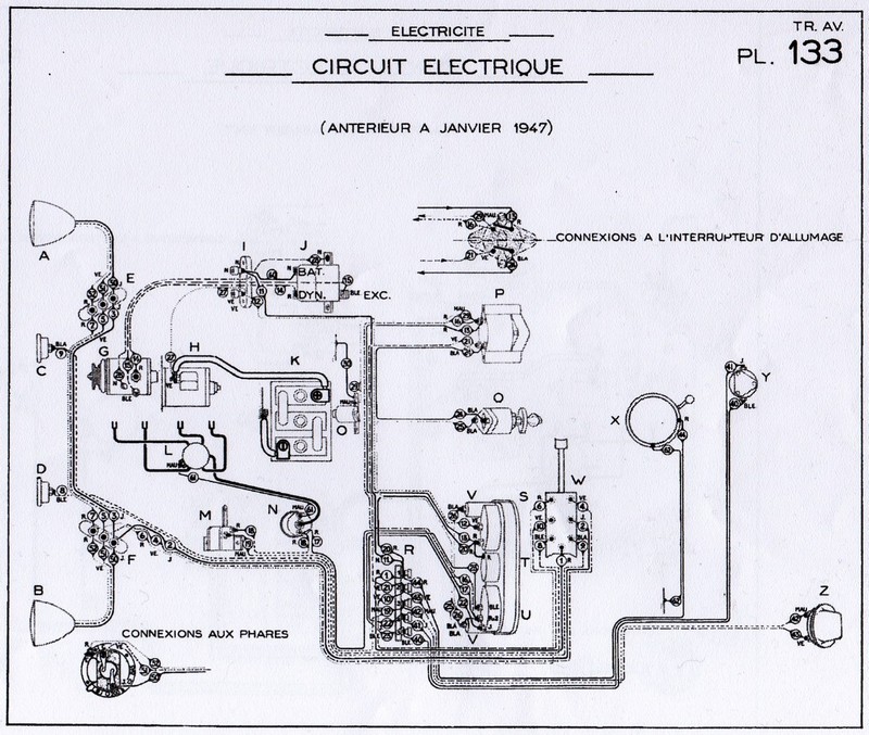

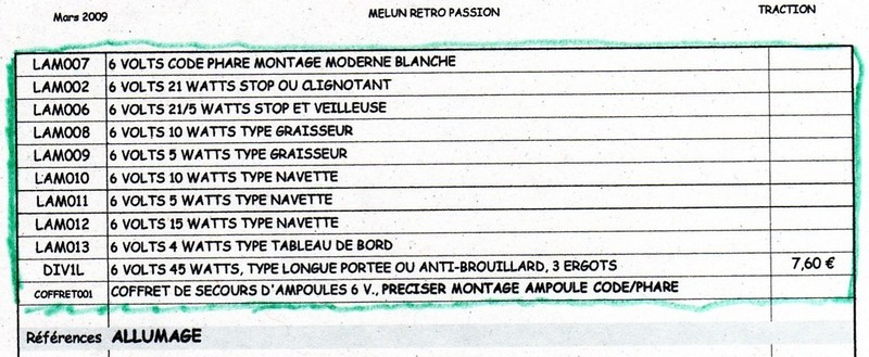

et après pour JEHEL
IMG_0006.JPG [ 55.82 Kio | Vu 11322 fois ]
img025.jpg [ 170.17 Kio | Vu 11448 fois ]
img026.jpg [ 105.62 Kio | Vu 11254 fois ]

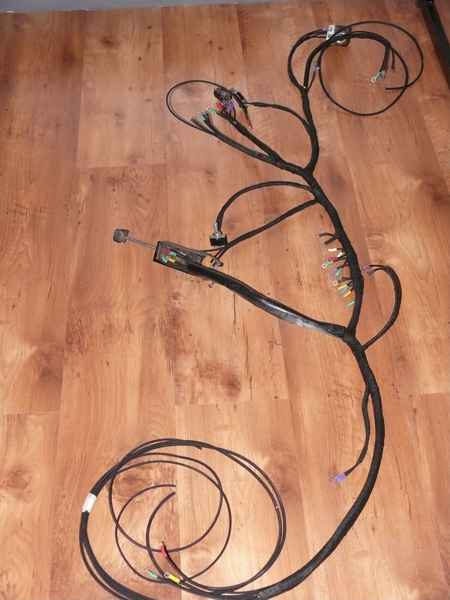

J'ai prix le faisceau d'origine et pris le diamètre des cable au pied a coulisse trois diamètre différent
La il est en place et c'est nikel !top moumounne :!: :wink:
La parti AR et en cour de montage
Et comme dit il y a pas mal de temps et a temps perdu faire le volant :D
s'est sur rester en 6V aussi efficace que le 12v au départ j'avais plancher pour du 12 mais aprés avoir lus pas mal d'article sur ce sujet j'y est renoncer
il existe des petit redresseur 6 - 12 on peut faire tourné un GPS ; auto radio 12v bien cacher
et un autre lien pour les gaines thermo de couleur que j'ai prix pour mon faisceau
trés rapide aussi
http://www.google.fr/url?sa=t&source=we ... S8zmtTwxcw
5qi5lbwf.jpg [ 36.94 Kio | Vu 11220 fois ]
