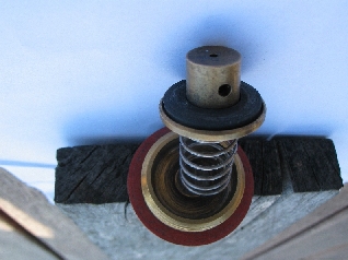

A propos de clapet, voici ce que l'on trouve sur un radiateur de 11BL 1952:
Bon, ceci dit, il y a certainement eu plusieurs modèles, mais sur celui là, ils ont drôlement simplifié le système du clapet chez CHAUSSON !

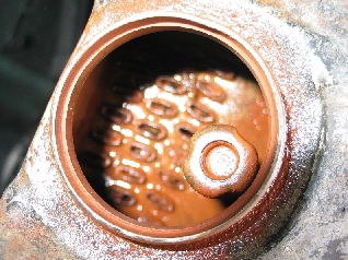

Bonsoir Léo,
Avec ces explications, pour moi ça ressemble au fonctionnement de nombreuses Traction. C’est pratiquement normal hormis la fuite. (cause réelle et sérieuse de la baisse du niveau) Il est nécessaire de réviser la pompe à eau avec remplacement du joint type AD. Par la suite maintenir le niveau plus ou moins au dessus des tubes et tout va rentrer dans l’ordre.
Je n’ai jamais démonté de clapet comme celui ci, qui d’ailleurs n’en n’est pas un. Ce qui expliquerais en partie la lecture de mon mano pour ceux restant à 0. Je vais en contrôler d’autres avec vigilance sur les différents modèles, et ceci avec le numérique. Affaire à suivre.
En attendant voici quelques photos d’archives.
Celui ci, après échange du faisceau 150 grammes. L’autre photo de 15 SIX juste pour voir le système à 2 clapets.
Le calage de l’avance, trop ou pas assez, fera chauffer plus ou moins. Tout comme de la mauvaise essence, surtout en sortie d’hivers.
J-Louis.
