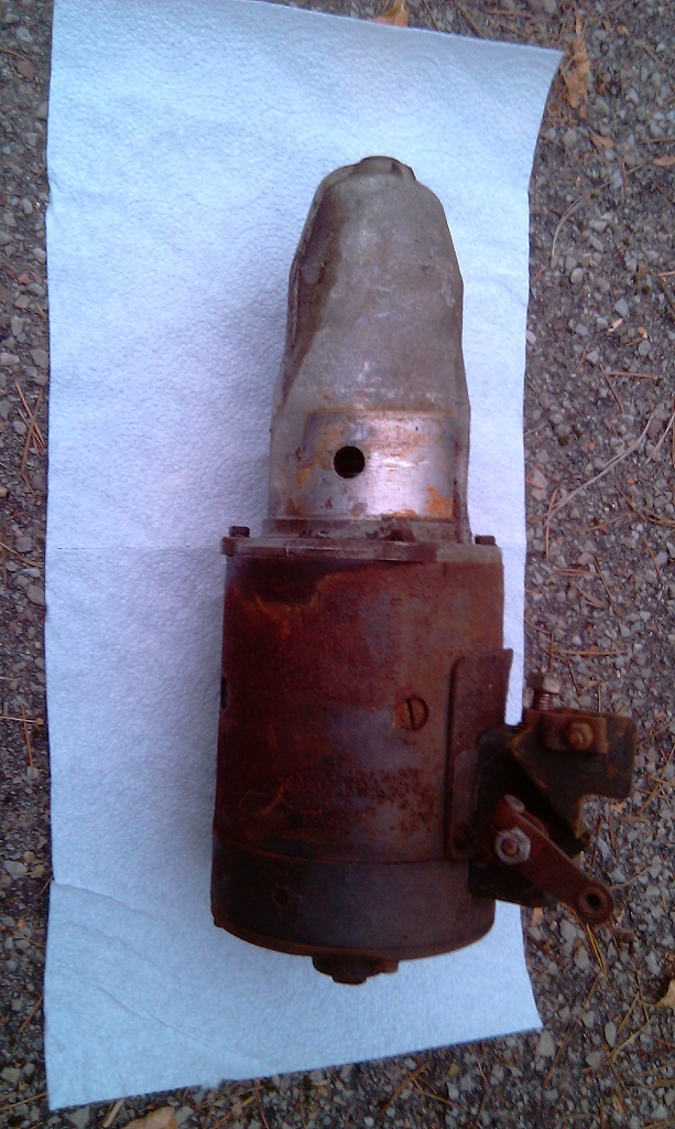

Bonjour, je voudrais savoir comment déterminer la marque de mon démarreur de 15, car sur ce dernier à part un marquage de 6 numéros, il n'y a aucune indication quand au fournisseur.

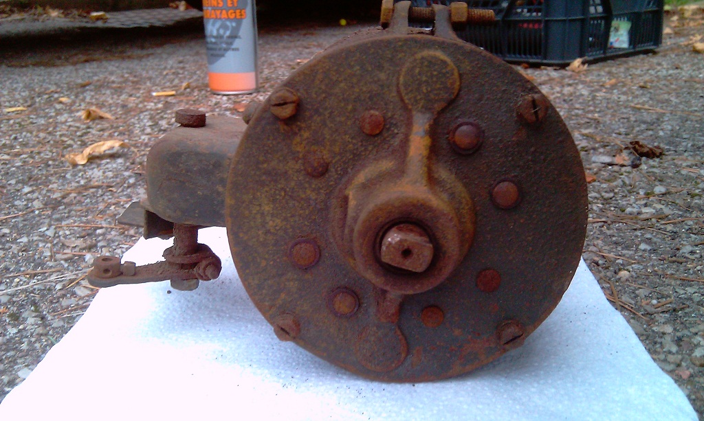

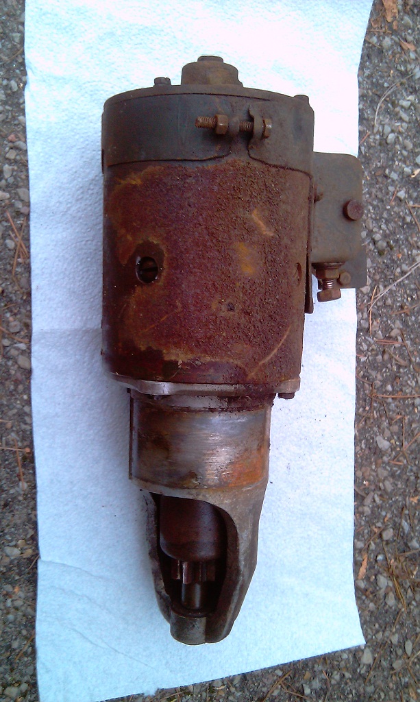

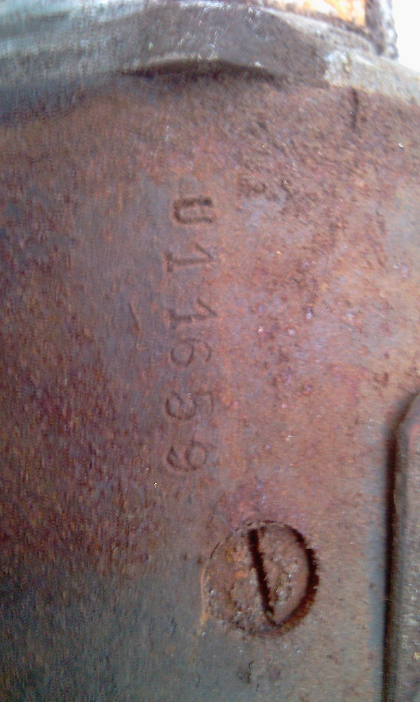

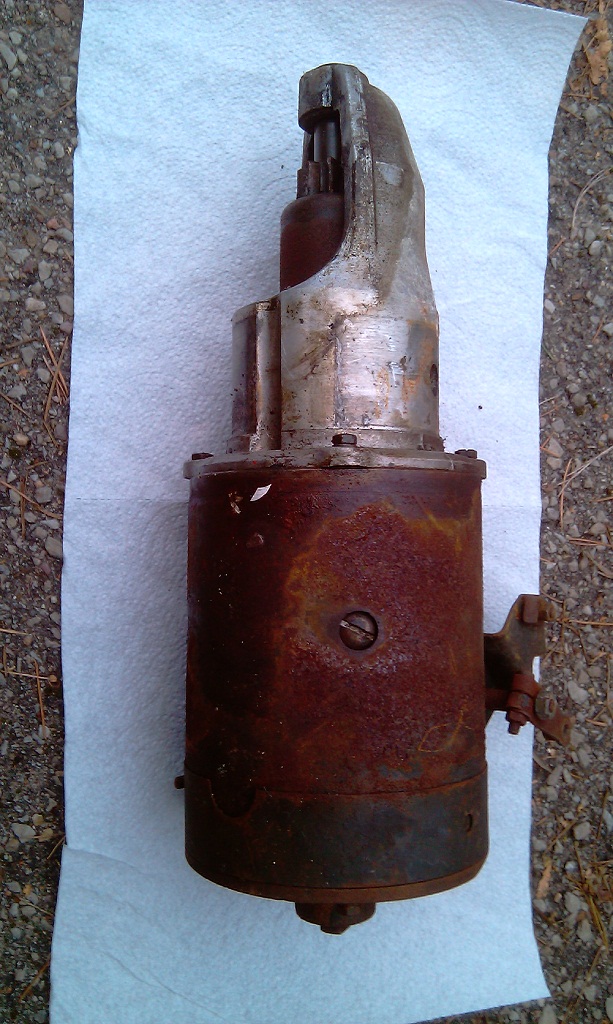

comme promis voici les photos !!

Pour moi, c'est un Citroën, le modèle avant 12/1953.
Vu le lanceur, c'est un post septembre 1947.
