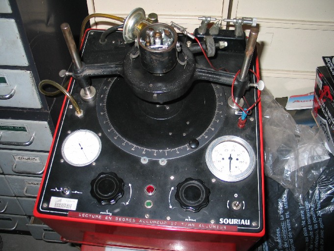

olivier_pertin a écrit:
Sur le 11D la capsule doit avoir le repère FB
Il ne faut pas confondre les Ducelier et les SEV, FB et autres marquage de ce genre sont sur les SEV.
Pour les Ducelier, c'est un peu plus compliqué car il ne comporte pas de repère d'identification. Les différences se situe sur les modèles de tiges, les ressorts, la forme du tube. C'es pour cela que certaine personne les nomes capsule STANDARD.
Avec l'appareil (voir photos ci-jointe, d'ailleurs celui monté en est un), je règle en intervenants sur les ressorts en en ayan de nombreux modèles.
Il m'arrive aussi de remplacer la membrane pour les capsules introuvables.
A samedi à Lyon.
Jean-Louis.
Commentaire: Le banc Souriau.
IMG_3527.JPG [ 119.41 Kio | Vu 23558 fois ]
