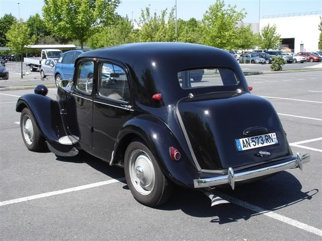

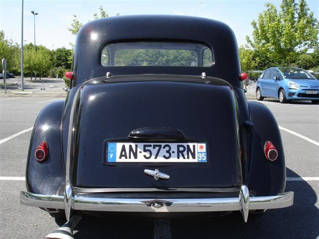

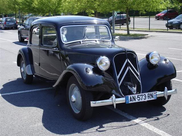

Aller quelque photos de la belle ...La premiere fois pour aller a mon travail et la presenter a mes collegues , Nous travaillons dans l'automobile et il ya beaucoup de passionnés.. Bon OK j'ai pris 4 places de parking mais on a tout les droits Non ???
pour vous dire sur le trajet aller retour soit 78 Kms j'ai bien descendu 12/13l soit en gros du 16/17 l /100
alors c'est encore a confirmer je les jouer "a la jauge" mais bon j'ai un vieux doute ..
Vous etes quand meme unanime a passer en Solex ?? avec les preconisation de onzamalle..
Yapluka trouver une bonne base de 32 PBIC.. si quelqu'un en a un a revendre ...
Alors que pensez vous de ma pepette :?: :?: :?:

MessagePosté: Jeu 03 Juin, 2010- 20:14

Elle est choue mignonne biquet tout pleine! :D
(Mais l'essuie-glace de droite ne devrait-il pas être en bas du parebrise?) :shock: :wink:
Si si chui d'accord mais je sais pas comment faire pour bien les replacer .. ca fait desordre...
 Sujet du message: Re: Carburateur 36WI
MessagePosté: Jeu 03 Juin, 2010- 21:25
Normalement, l'arrêt automatique les place à droite.
Je rabats ensuite le gauche avec la molette sur la gauche.
A démarrage, le système le récupère en passant...
