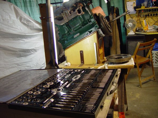

J'ai effectivement été acheter une lime à filets "Stahlwille" mais au final m'en suis mieux sorti avec cette caisse complète de tarauds-filières trouvée à bon prix dans un surplus de matos militaire.
C'est grâce à çà que j’avais pu sauver le filetage de mon moyeu.

Merci je viens de commander un filon car je n'ai pas la bonne filière. la plus grosse et de 16/1.0 et il me faudrait la 16/1.5 si je me trompe pas
Très belle caisse de tarauds-filières Pierre :)
