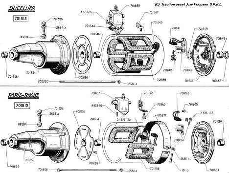

Les contacteurs d'un type de démarreur ne va pas sur un autre.
Démarreur CITROEN, contacteur avec levier sur le coté.
Démarreur Ducelier ou Paris-Rhône, le câble passe à l'intérieur du contacteur. Il ne peuvent pas être interchangés.

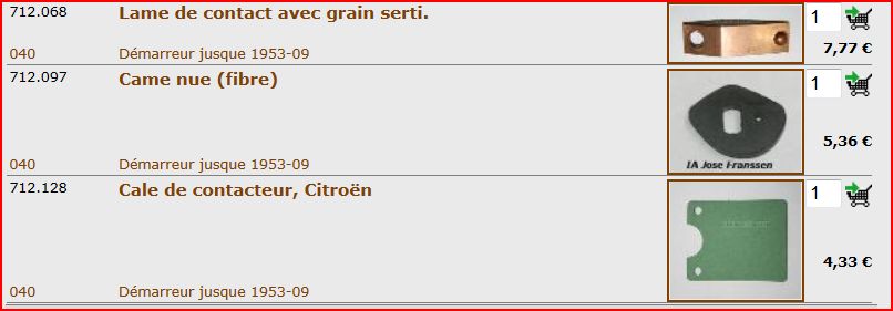

Pour c'est trois types, il y a quelques pièces chez les fournisseurs qui permettent de les remettre en état. (ceci quand même avec un peu de savoir faire).

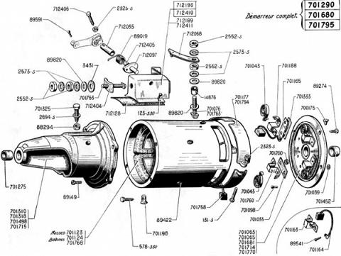

C'est pas ça des fois.......
Demarreur.jpg [ 37.81 Kio | Vu 9414 fois ]
Pour ce type de contacteur il existe un kit réparation.
Demarreur 2.JPG [ 40.89 Kio | Vu 9367 fois ]

Non Alain (bis)
ça c'est celui avec le levier sur le coté
 Sujet du message: Re: Contacteur de démarreur problème
MessagePosté: Sam 30 Mai, 2015- 18:04
Bah oui Michel........c'est comme ça quand on ne sais pas lire........Ahhhhhhh.......faut pas vieillir.
Le bi tube ça perturbe son monde ......!!!!!
